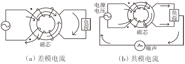

由于干扰信号有差模和共模两种,因此,电源滤波器需要对这两种干扰都具备衰减的作用。为增强产品电磁兼容的可靠性,一体化滤波组件采取浮地设计,主要选用共模电感和电容进行干扰抑制。当负载电流流过共模电感线圈时,串联在正极上的线圈所产生的磁力线和串联在负极上的线圈所产生的磁力线方向相反,在磁芯中相互抵消,因此即使在大负载电流情况下,磁芯也不会发生饱和。而对于共模干扰电流,共模电感的两个线圈产生的磁场是同方向的,会有较大的电感,从而起到衰减共模干扰的作用。

28V电源滤波电路采用两共一差电路拓扑结构。这种结构既能够有效抑制共模干扰,又能够对差模干扰进行衰减。两共一差电路的核心元件包括共模电感、差模电感和滤波电容。共模电感用于抑制共模干扰,其两个线圈分别串联在正极和负极线上,对于共模电流呈现高阻抗,对于差模电流(即正常工作电流)呈现低阻抗。差模电感用于抑制差模干扰,通常串联在正极线上。滤波电容包括X电容(跨接在正负极之间)和Y电容(跨接在电源线与地之间),分别用于抑制差模干扰和共模干扰。

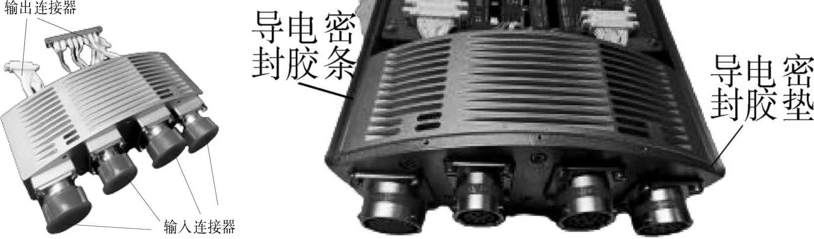

一体化滤波组件采取全密封结构设计,内部分腔设计,强弱电进行隔离,此种布局有效的防止电磁耦合。全密封结构可以有效防止外部电磁干扰进入滤波组件内部,同时也可以防止内部产生的电磁干扰泄漏到外部环境。
一体化滤波组件其结构外侧开槽处理,既可以减轻产品的质量,又可以增加组件的散热面积。在航空发动机应用中,重量和散热是两个至关重要的设计因素。开槽处理在保证结构强度的前提下,实现了轻量化和散热性能的双重优化。
滤波组件与综合控制器壳体接触面使用导电密封垫。导电密封垫不仅能够实现机械密封,防止灰尘和湿气进入,更重要的是能够提供良好的电磁屏蔽连续性,防止电磁泄漏。
壳体与上盖板之间开槽用于放置导电密封胶条,既可以增强产品的气密性也可以防止电磁泄漏的现象的发生。导电密封胶条在壳体和盖板之间形成连续的导电通路,消除了可能存在的缝隙,有效抑制了电磁波通过缝隙的泄漏。

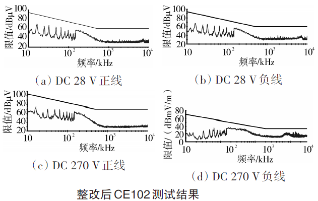

在电磁兼容摸底测试中,CE102项目的测试结果出现了不合格的情况。通过对整改前CE102测试结果的分析发现,在对数坐标轴低频段出现了有规律频域峰值,峰值倍频间隔为16 kHz,等于控制器的驱动频率。
航空发动机
这一现象的根本原因在于功率开关动作产生的du/dt具有较大幅度的脉冲,频带较宽且谐波丰富。功率开关的负载为感性负载,导通瞬间线圈产生很大的涌流,并在线圈的两端出现较高的浪涌尖峰电压;断开瞬间,由于线圈的漏磁通,电路中形成带有尖峰的衰减振荡,叠加在关断电压上,形成关断电压尖峰。高频脉冲产生更多的发射,周期性信号产生更多的发射,而当负载电流变化时也会产生电流尖峰信号。
高的di/dt产生磁场耦合,电容、功率开关组成的环路与产品电源线、电源内部电路及电源与参考地之间的寄生电容形成的共模环路之间发生磁耦合,感应出共模电流,干扰电流沿DC 28V供电线对外产生辐射发射。由于DC 28V和DC 270V供电端口滤波器滤波能力不足,共模环路产生的辐射耦合到电源线上,沿电源线传导到LISN端,被采集到反馈在频域测试曲线上,导致CE102不合格。

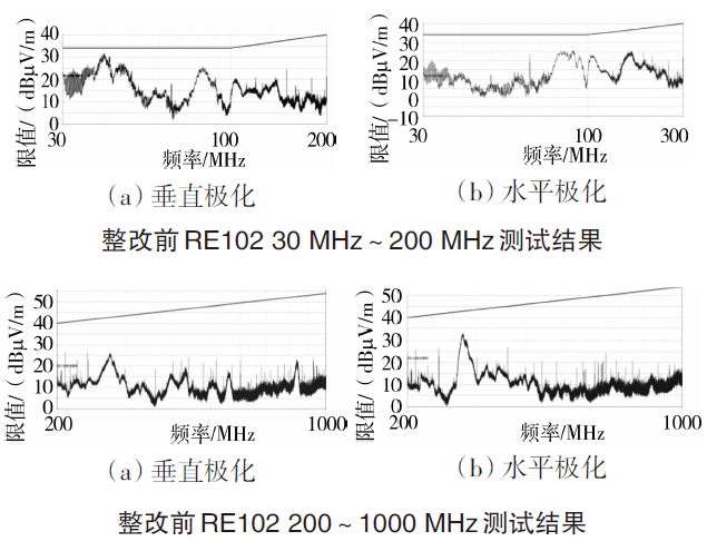

4.2 RE102项目整改前测试结果分析

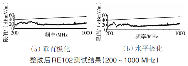

RE102项目的整改前测试结果显示,在频域对数坐标轴内,出现有规律的倍频间隔为300 kHz的峰值点。在该频率范围内,主要是由DC/DC隔离模块的开关频率及电源芯片所造成。
使用频谱仪配合近场探头,与实验室测试曲线对比,进行设备超标频点捕捉,最终发现干扰是沿着DC 28V电源线带出来的。这一发现表明,DC/DC隔离模块产生的电磁干扰通过电源线传导到了设备外部,并形成了有效的辐射发射。
隔离模块造成EMI问题的辐射源有两类:交变电场(高阻)和交变磁场(低阻)。隔离模块具有很低的节点和环路,磁场辐射也称为差模辐射,由其内部小型电流环路中的高频电流造成。而电场辐射也称为共模辐射,是由设备内部长导线或与之连接的电缆的高频位移电流造成的。开关电源产生的辐射EMI通常为30~200 MHz,对应的波长为1.5~10 m。
通过对RE102测试结果在30 MHz~200 MHz频段和200 MHz~1000 MHz频段分别进行分析可以发现,在不同频段内干扰的分布特征有所不同。在30~200 MHz频段,主要是开关电源的辐射EMI占主导地位;而在200~1000 MHz频段,则可能涉及更多的谐波分量和更高频率的寄生振荡。

增加共模电感量:在DC 28V和DC 270V供电线上各串一级6 mH的共模电感,使用的磁芯为微晶环。通过增加共模电感量,提高了对共模干扰的抑制能力。同时确保磁环不发生饱和,保证在大负载电流条件下共模电感仍然能够有效工作。
优化滤波器截止频率和插入损耗:将低通滤波器的截止频率≤16 kHz,插入损耗≥60 dB。通过降低截止频率,使滤波器能够更有效地抑制高于16 kHz的干扰信号;通过提高插入损耗,增强了对干扰信号的衰减能力。

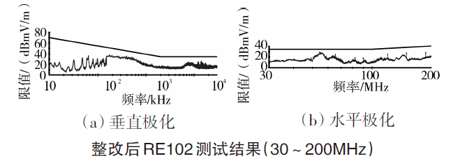

将整改措施落实到滤波组件之后,将其装回产品,重新进行CE102和RE102试验项目的测试。
在CE102测试方面,为提高电磁兼容的可靠性,CE102测试曲线与基准曲线相比,预留了14 dB的余量。这意味着设备在CE102项目上不仅满足了标准要求,还具有充足的裕度,能够适应不同测试环境和批次产品之间的差异。
在RE102测试方面,RE102测试曲线与基准曲线相比,预留了10 dB的余量。同样表明设备在RE102项目上具有良好的电磁兼容性能,能够满足GJB 151B-2013标准的要求。
测试结果表明,通过采取增加共模电感量和输出线屏蔽的措施和在设备输入端加装一体化滤波组件,消除或减小了其在电源线和信号线上产生的传导干扰,使试验项目顺利通过。
