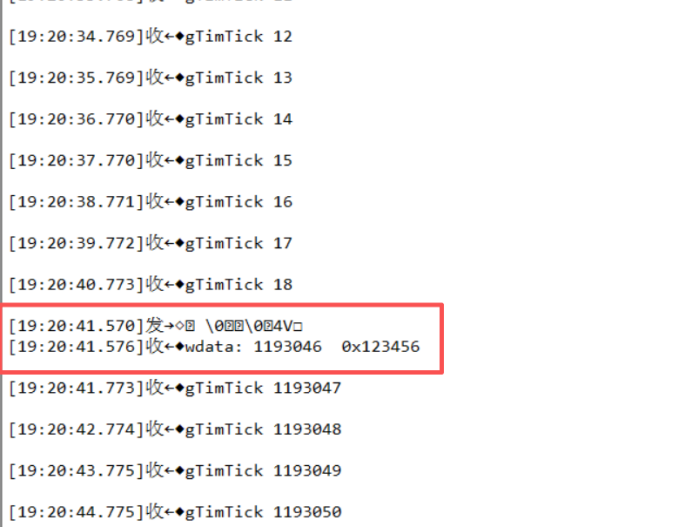

效果图:通过串口可以读取全局变量数据并修改全局变量数据。
CW32
CW32
在定时器中定义一个全局变量为 gTimTick 并会自加,周期在串口中打印数据。

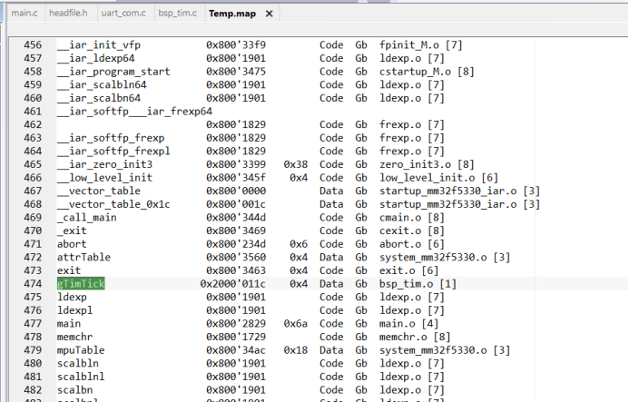

定义为全局变量,可以map 中找到该变量的地址。

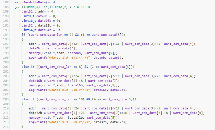

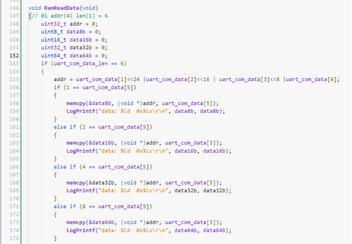

然后通过自定义协议,在仅仅知道ram地址的情况下可对该数据读写。
!!!因为非常自由,所以在实际调试中应添加诸多措施进行限制。包括且不限于CRC校验,获取安全权限,访问地址的限制,读写权限的限制
将两部分简易代码发出,仅供学习。
CW32
CW32
