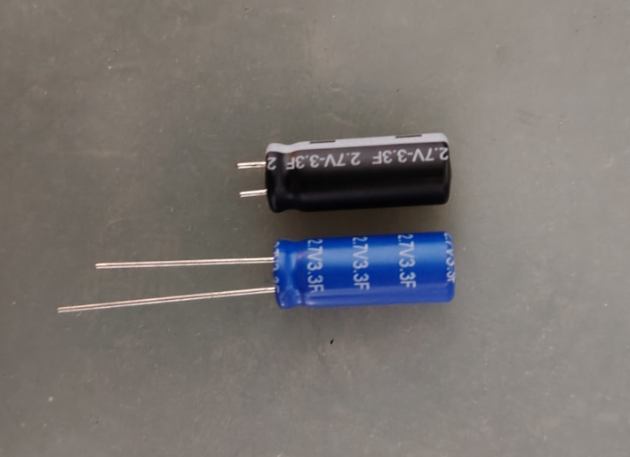

当你构建一个48V的系统时,这份哲学同样适用。48V通常由多个单体串联而成。如果每个单体都按照其“最大耐受”的极限值去凑总电压,整个模组将始终处于寿命加速损耗的紧绷状态。而采用降额设计,意味着你从单体层级就预留了充足的余量。一个由18个2.7V单体串联组成的模组,理论峰值可达48.6V,但若采用降额设计,将每个单体的工作电压控制在2.5V,系统工作电压则为45V。你“失去”了那3.6V的峰值电压空间,但为整个模组换来了指数级提升的可靠性和寿命预期。

理想情况下,串联电路中的每个单体分压相同。但现实中,由于生产工艺带来的细微差异,单体之间的初始容量、内阻等参数必然存在偏差,通常可能有±10%的浮动。这就导致在充电时,电量“充满”的速度不同,电压分配会自然失衡。
假设一个由20个2.7V单体串联、目标总电压54V的模组。如果缺乏有效的均衡管理,最“弱”的那个单体可能因为内阻稍大、容量稍小而最先被充满,其电压可能被“顶”到3.0V甚至更高,而“强”的单体可能还停留在2.4V。这时,尽管总电压看起来完全符合设计(54V),但那个承受着3.0V的薄弱单体,已经悄然越过了2.7V的安全红线,正加速走向失效。
一旦最弱的单体失效,整个串联回路就可能中断,或者导致其他单体承受更高压力,引发连锁反应,最终拖垮整个48V模组。因此,要实现真正的降额运行效益,电压均衡电路不可或缺,且精度要求极高,往往需要达到±0.05V的水平,确保在任何工况下,没有任何一个单体“掉队”或“冒进”。
