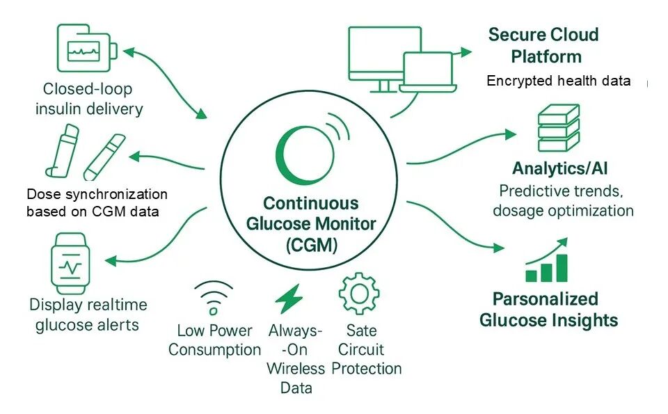

CGM 是现代糖尿病护理的核心。它们通过置于皮下的传感器测量组织间液中的葡萄糖浓度,并将读数无线传输到智能手机、胰岛素泵或基于云的管理系统。
传感器
图1:互联给药系统示例
CGM 的益处已得到充分证实:减少血糖变异性、改善 HbA1c 水平、减少低血糖发作。随着技术的成熟,CGM 现在被用于更广泛的人群——包括 2 型糖尿病、妊娠期糖尿病甚至糖尿病前期患者——从而扩大了其在预防医学和慢性病护理中的相关性。
从工程角度看,这些设备体现了医疗系统向着互联、始终在线方向发展的更广泛趋势,其中安全性、数据完整性和能效同样至关重要。

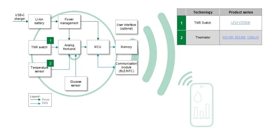

典型的 CGM 系统包括:
葡萄糖传感器和模拟前端(AFE):放大并调理来自生物传感器的微伏级信号。
微控制器(MCU):处理数据、运行算法,并通过低功耗蓝牙或专有协议管理无线通信。
电源管理电路:调节来自小型可充电或一次性电池的能量。
无线接口:将读数传输到配套设备或云平台。
温度传感、保护和启动电路:保障安全运行并支持用户交互。
传感器
图2:简化的 CGM 系统框图
这些模块必须在单次充电后连续运行 7~14 天,同时承受运动、汗液、温度波动和静电放电(ESD)的影响。组件尺寸、热行为和功率效率决定了患者的舒适度和产品的可用性。

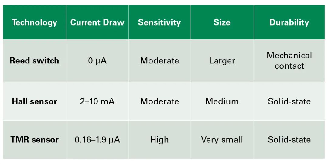

现有三种磁开关技术:干簧管、霍尔效应传感器和隧道磁阻(TMR)开关。它们在功耗、灵敏度和尺寸方面各有权衡。实际上,关键区别在于待机电流,TMR 工作在纳安级别,而典型的霍尔效应器件为毫安级别。
传感器
表1:传感技术比较
TMR 传感器为 CGM 应用提供了高性能特性的高效组合:纳安至微安的功率水平、紧凑的 LGA 封装以及支持灵活磁体放置的全极检测。

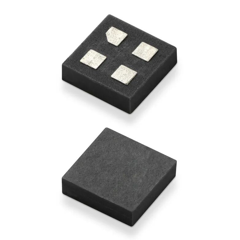

例如,Littelfuse TMR 磁开关可检测低至 9 高斯的磁通量变化,在低速模式下仅消耗 160 nA。其非接触操作可实现诸如设备贴肤时自动开机或移除包装时启动等功能。由于无移动部件,TMR 开关不受振动和湿气影响,可提供数百亿次开关周期的使用寿命。
传感器
图3:TMR 磁开关通过密封外壳实现非接触启动(示例:Littelfuse TMR LGA4 开关 LF21173TMR)
通过消除机械接口,工程师降低了机械故障风险、改善了密封性并延长了电池寿命——所有这些对于患者佩戴的电子产品都至关重要。这种方法使 TMR 开关特别适用于那些在存储和使用期间都需要保持启动功能,同时又不影响系统整体功率预算的设计。

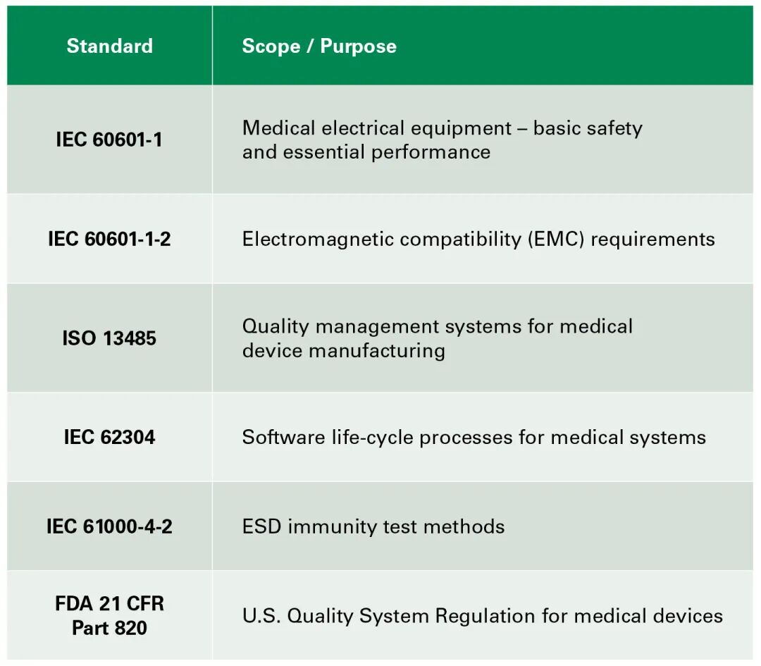

每款 CGM 都必须满足严格的国际标准,以确保安全性和性能。以下列出了与电子子系统最相关的标准。
传感器
表2:适用于 CGM 合规性的相关国际标准
选择已备有符合上述标准的文档的电子组件,可简化风险管理工作并加快法规审查进度。
