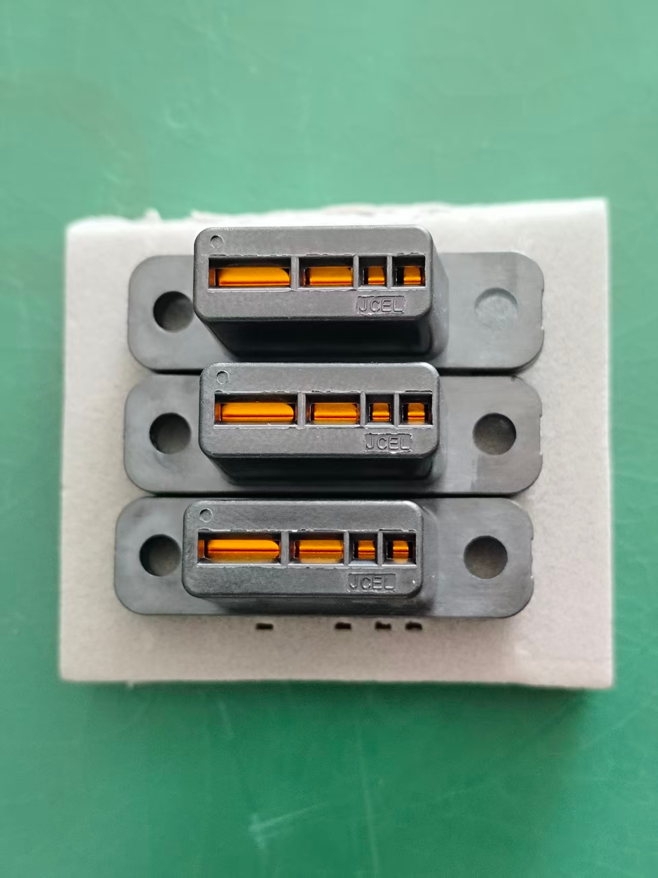

一、 独立开尔文连接:突破大电流测试瓶颈
传统的3引脚封装在大电流测试中存在显著的误差,而TO-247-4L的核心优势在于其独立的开尔文(Kelvin)连接设计
引脚定义:面对印字面,引脚朝下,依次为 Pin 1(Drain)、Pin 2(Power Source)、Pin 3(Kelvin Source)、Pin 4(Gate)。
技术原理:它将“功率源极(Pin 2)”与“驱动源极(Pin 3)”物理分离。这种设计的精妙之处在于,它能将高压大电流的主回路与微弱的栅极驱动回路彻底隔离,消除了导线电阻和接触电阻带来的压降干扰。
实际价值:对于工程师而言,这意味着在进行开关特性测试或阈值电压测量时,能够获得毫伏级的精准数据,真实还原器件在极端工况下的电气特性。
二、 硬核性能:应对高温与大电流的双重挑战
作为一款定位于“高端老化”的测试座,日本JC在TO-247-4L的材料选择和结构设计上展现了极高的工业水准:
卓越的载流能力:采用进口铍铜镀金探针,单Pin电流承载能力高达20A至50A,特殊型号甚至可支持100A以上的脉冲电流,轻松应对大功率器件的测试需求。
极低的接触阻抗:接触阻抗低至3-20mΩ,有效减少了大电流传输时的热损耗,保证了测试数据的线性度。
宽温域适应性:壳体采用PEEK或LCP等高性能耐高温阻燃材料,配合特殊的散热设计,可在 -55℃ 至 +175℃​ 的宽温范围内稳定工作。无论是高温反偏(HTRB)测试还是温度循环试验,它都能确保接触的稳定性。
三、 无缝集成:兼容全球主流测试平台
一款优秀的测试座不仅要性能好,更要具备广泛的兼容性。TO-247-4L专为制作半导体测试夹具而设计,能够完美适配市面上主流的参数分析仪和曲线图示仪:
岩崎(IWATSU)CS系列
泰克(Tektronix)370x系列
是德科技(Keysight)B1500系列
STI5000系列
这种即插即用的兼容性,极大地缩短了测试平台的搭建周期,降低了设备调试成本。
