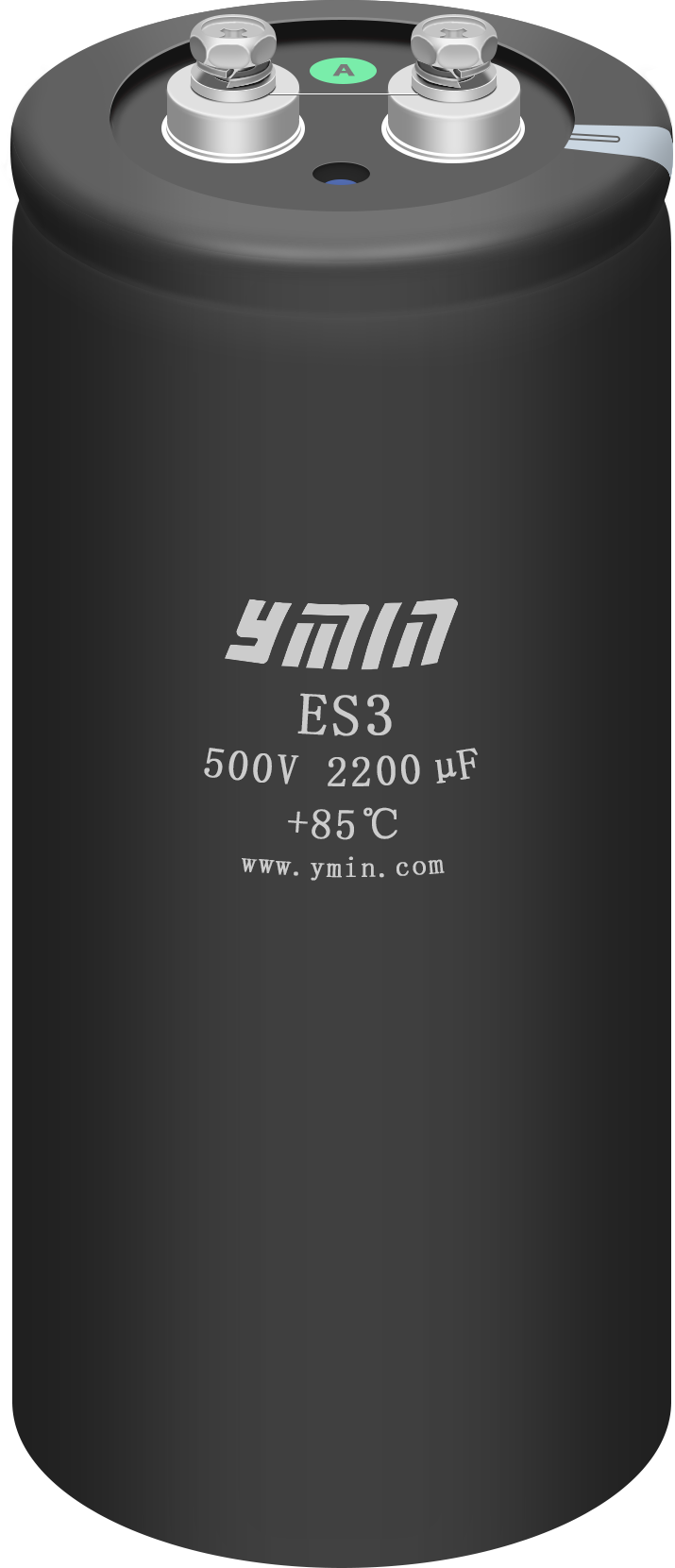

- ES3螺栓型系列提供500V/2200μF规格,适配集中式大功率逆变器高压滤波

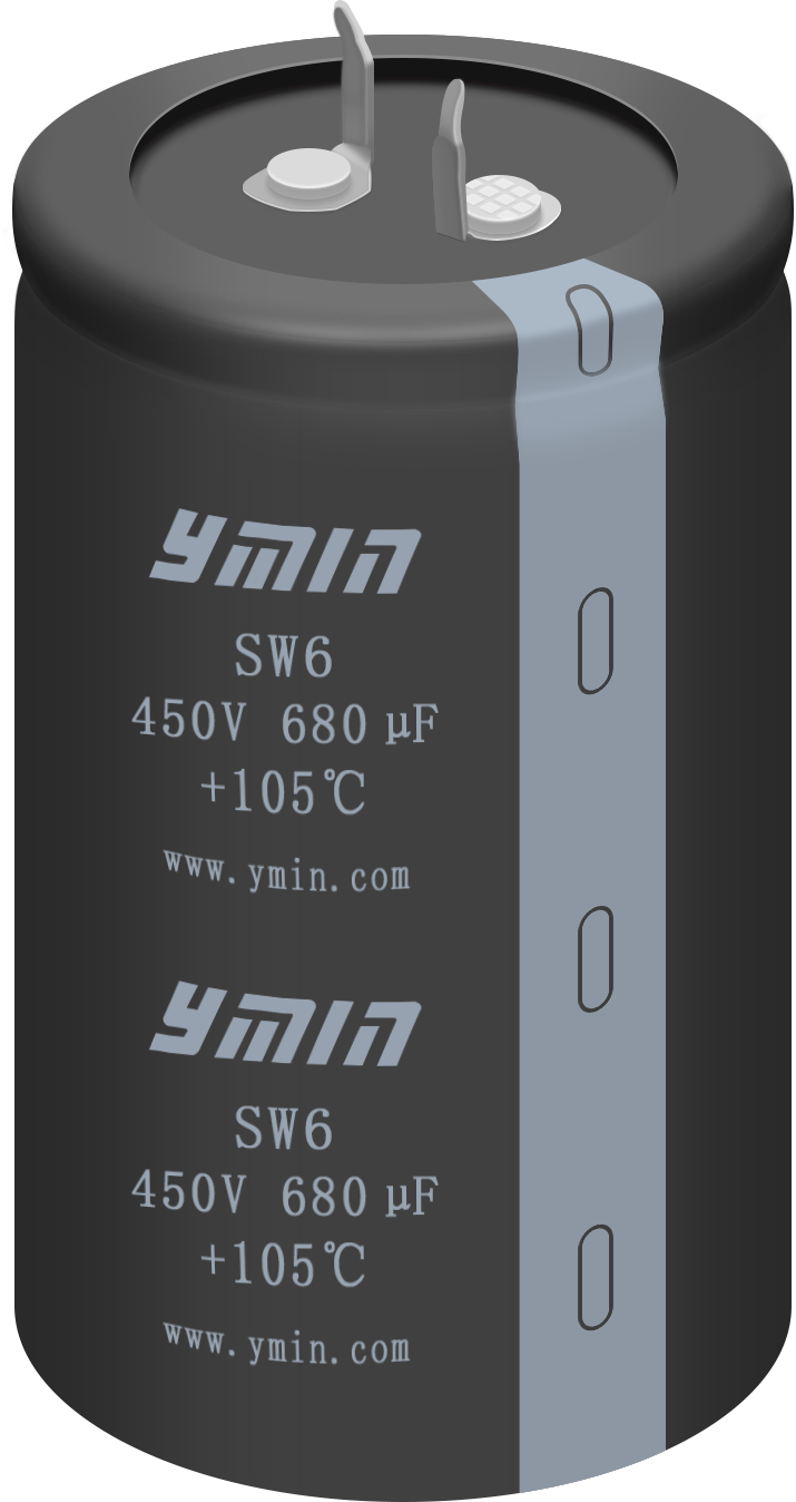

永铭采用耐高温电解液与专属密封技术,SW6/CW6系列105℃下额定寿命达6000小时,通过Arrhenius模型推算,85℃环境下寿命约为24000小时。各系列寿命参数如下:

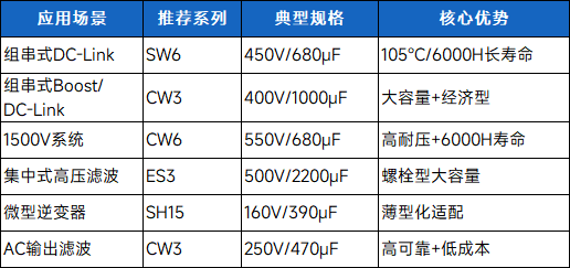

推荐场景与选型表
储能储能
牛角型(左)&螺栓型(右)铝电解电容示意图
储能
