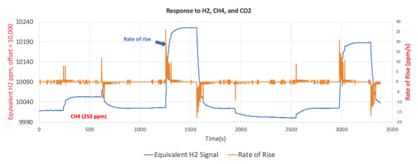

电池热失控图 1. 传感器对 198 ppm 氢气、204 ppm 二氧化碳以及氢气与碳氧化物混合气体的响应曲线,突出了其相对于基线的快速上升速率。
图 1 显示了当传感器分别暴露于 198 ppm 氢气、253 ppm 甲烷、204 ppm 二氧化碳以及氢气和二氧化碳的混合气体时,所记录下的快速信号上升速率。在所有情况下,信号均在片刻之内急剧飙升至基线以上,从而为电池管理算法留出了充足的时间,以便在温度急剧上升之前向用户发出警报或断开电池包连接。

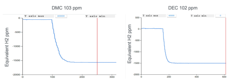

除了分解产生的易燃气体外,Posifa 传感器还对电解液蒸气展现出极强的灵敏度,例如碳酸甲乙酯(EMC)、碳酸二甲酯(DMC)和碳酸二乙酯(DEC)(如图 2 所示)。在热事件发生前的很长一段时间内,这些溶剂可能会在缓慢的泄漏或降解过程中释放,这使它们成为早期干预和预测性维护的重要指标。
电池热失控图 2. 传感器对常见的电池电解液蒸气表现出强烈的响应。在受控测试中,针对 103 ppm 的 DMC 和 102 ppm 的 DEC 均观察到了清晰的信号响应,这进一步证明了其作为广谱电池健康监测器的应用价值。

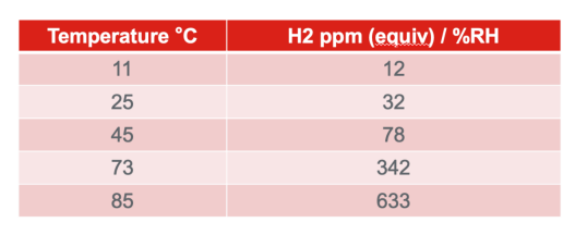

该传感器还具备检测水蒸气的能力,从而能够识别可能预示着密封破损或其他失效模式的湿气侵入。实时湿度监测允许在电芯堆叠内部发生不可逆的湿气相关损伤之前采取预防措施(如图 3 所示)。在某些类型的热失控事件中,湿度升高同样是先兆之一。
电池热失控图 3. 定量数据同样证实了传感器对湿度的灵敏度,从而能够及早检测到水蒸气的侵入,否则这些侵入可能直到造成不可逆的损坏时才会被察觉。

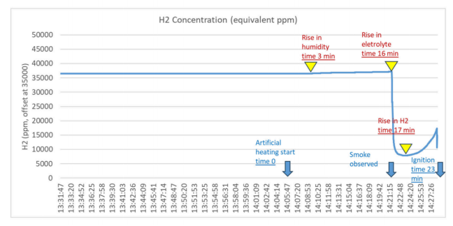

该传感器在外场(实际应用)中的表现与其台面试验结果完全吻合。在一次人工诱发的锂离子模组热失控过程中,传感器实时追踪了气体浓度的变化,在易燃气体达到爆炸极限之前很久,就输出了清晰且毫无歧义的信号(如图 4 所示)。这一真实世界环境下的验证,强调了排气监测作为第一道安全防线以及作为全车队趋势分析丰富数据源的重大价值。
电池热失控图 4. 锂离子电池实际发生热失控事件期间排气传感器的实时输出,显示出在温度飙升之前信号就已立即激增
