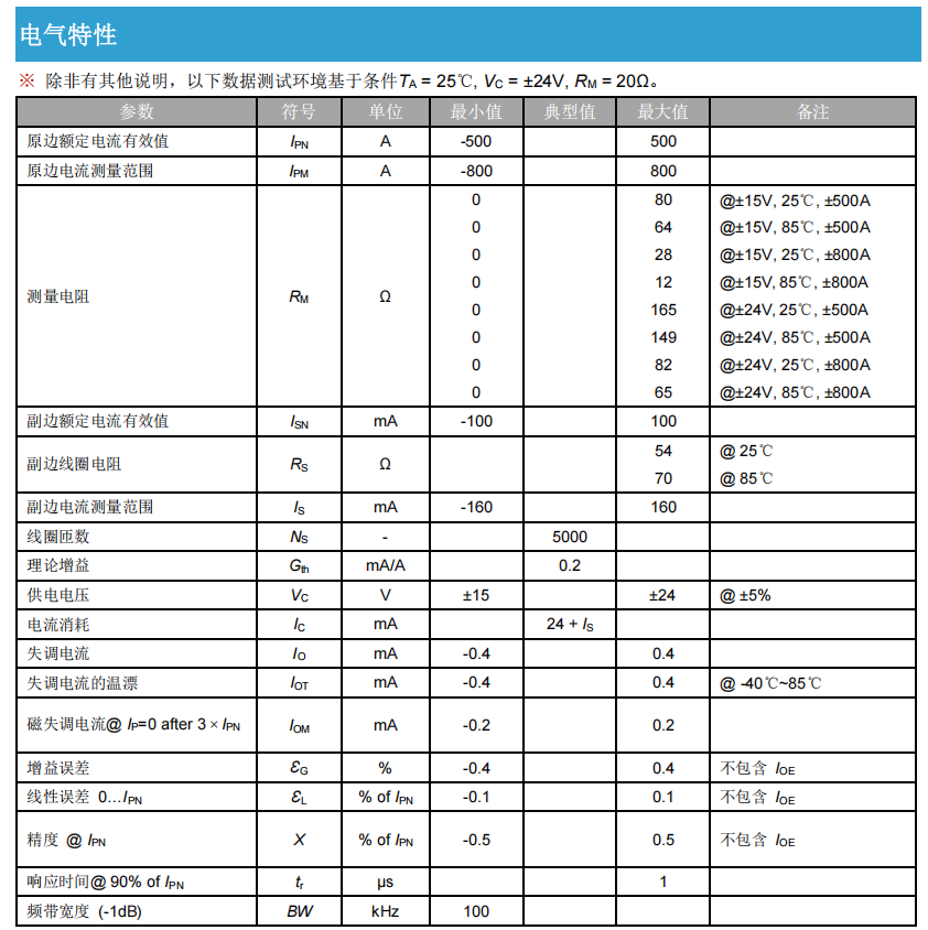

以芯森CM3A 500 H00为例,这是一款量程±500A的闭环霍尔电流传感器,精度达到±0.5%(包含线性误差和增益误差,不包含失调),线性误差仅为±0.1%。在大功率变频器的额定电流范围内,这个精度已经能够满足高性能矢量控制的需求。更关键的是它的响应时间——从阶跃信号到90%稳态值只需要1微秒,带宽达到100kHz。对于PWM开关频率在2-10kHz的工业变频器来说,足够的传感器带宽能够保证电流环具有良好的动态响应和相位裕量,避免因传感器延迟导致控制环路稳定性问题。

CM3A 500 H00的隔离耐压为3.8kVrms(50Hz/1min),瞬态耐压12.5kV(1.2/50µs波),电气间隙14.5mm、爬电距离15.3mm。按照IEC 61800-5-1和IEC 62109-1标准,它的基本绝缘应用实例覆盖1250V、加强绝缘应用实例覆盖690V。对于400V和690V两个主流电压等级的大功率变频器,这个绝缘能力都能满足要求。[来源:CM3A H00规格书]
工作温度范围-40°C到+85°C,覆盖了绝大多数工业现场环境。原边采用过孔式结构(Φ30mm或30mm×10mm),母排直接穿过传感器,没有接触电阻带来的额外发热——这在几百安培的大电流场景中很重要。在高压大电流场景下,分流器方案虽然成本较低,但隔离设计、温漂补偿和散热管理都会增加系统复杂度,闭环霍尔的非接触式测量方式则天然避开了这些问题。[可验证]
另一个值得注意的点是失调电流温漂。CM3A的失调电流温漂为±0.4mA(-40°C到+85°C),折合到原边(5000:1的匝比)大约相当于±2A的等效原边电流误差。在500A的额定电流下,将规格精度±0.5%(对应±2.5A)与温漂误差(±2A)按方和根方式合成,等效全温综合误差约3.2A,折合0.64%FS;即使在最保守的线性叠加条件下,全温综合误差也可控制在1%以内。对于变频器电流环控制来说,这个精度水平已经足够支撑稳定的矢量控制运行。[温漂计算基于规格书参数推导]
