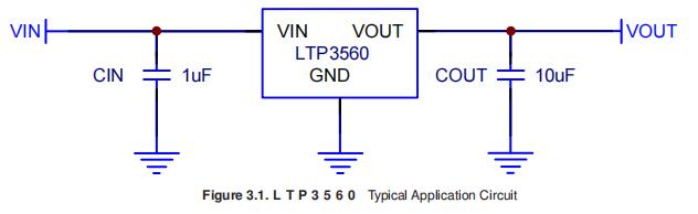

04
典型应用电路
LTP3560
先积集成
www.linearin.com

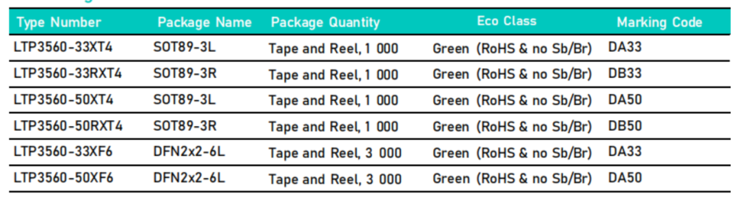

05
产品订购信息
LTP3560
先积集成
