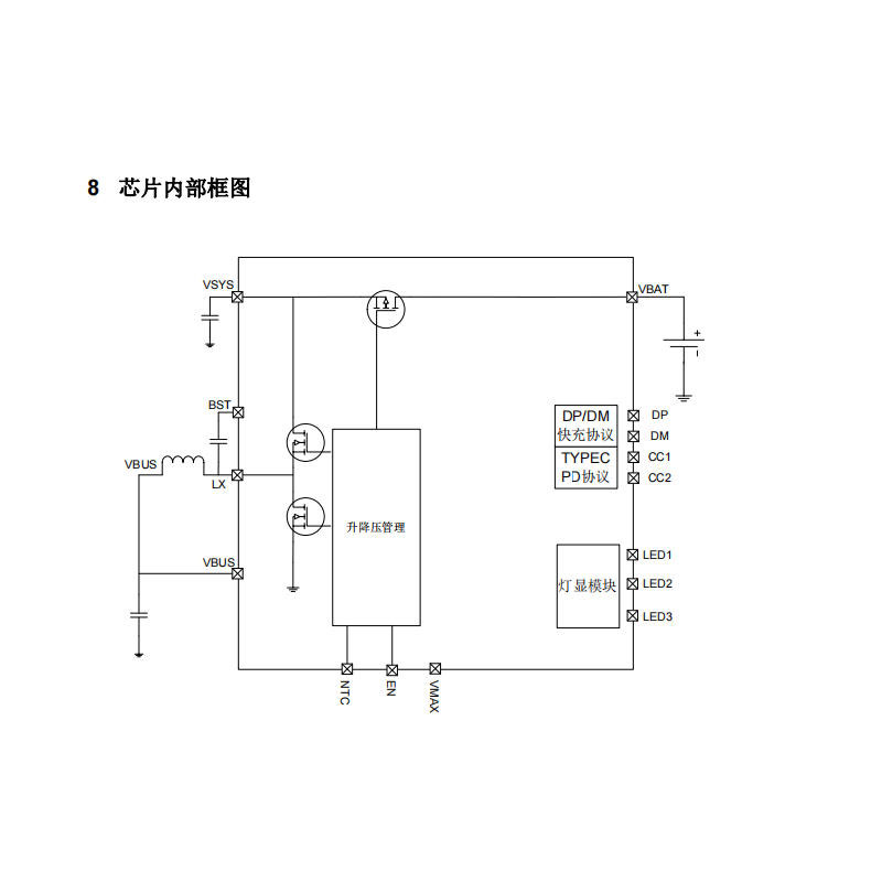

一、高集成设计,突破多串锂电方案局限
IP2336H从设计之初就锚定“精简外围、缩小体积”的核心目标,芯片内置完整的功率MOS管,采用同步开关拓扑架构,无需额外搭配外置功率器件,仅需少量外围阻容元件即可完成完整的充放电系统搭建。这种设计大幅减少了方案的元器件数量,不仅有效缩小了PCB占用面积,更从整体上大幅降低了BOM物料成本,帮助终端产品实现更小的体积、更轻的重量,很好地满足了便携设备对紧凑空间的严苛要求。

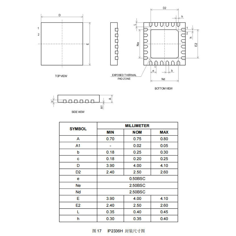

芯片采用4×4mm QFN24的紧凑封装,既支持自动化高效贴片生产,提升终端产品的制造效率,也能轻松嵌入各类空间受限的设备内部,为产品的结构设计留出更多发挥空间。

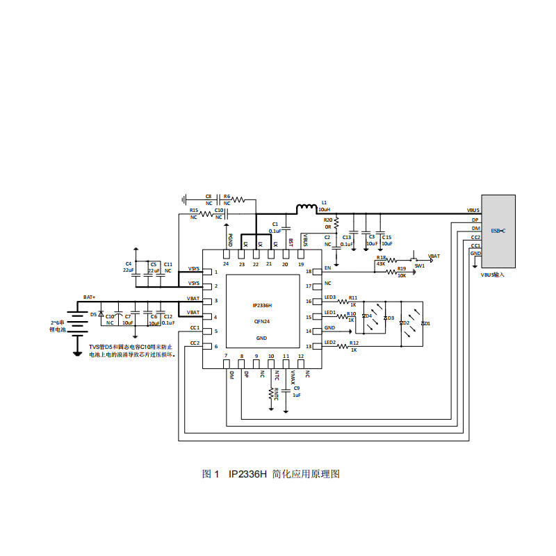

三、多协议快充支持,智能优化充电体验
IP2336H内置完整的快充协议体系,输入侧集成PD3.0 DRP Try.SRC、AFC、FCP等主流快充协议,可根据实时电池电压自动与适配器握手匹配合适的快充档位,显著提升充电速度,缩减电池充满所需时长;输出侧支持QC、AFC、FCP等多种快充协议,可直接为各类主流数码设备提供快充供电,无需额外搭配协议芯片。
芯片自带智能输入限压机制,可实时自动调节充电电流,精准匹配不同适配器的带载能力,有效避免电源过载问题,让充电过程更稳定安全。同时芯片支持2~6串锂电池组的灵活定制适配,可根据不同产品的电池配置需求调整参数,覆盖从便携小功率设备到中功率储能设备的多元需求。

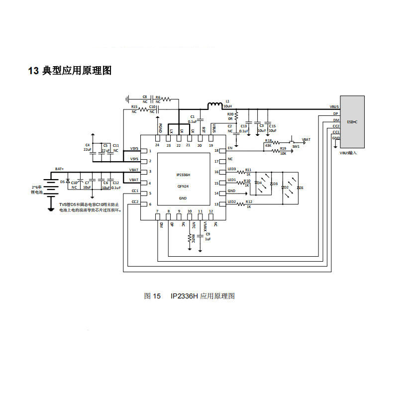

四、丰富辅助功能,兼顾低功耗与智能化体验
为适配不同场景的使用需求,IP2336H搭载了多项实用的辅助配置:支持1灯/2灯/4灯多种LED电量指示方案,终端厂商可根据产品定位灵活选择电量显示方式;预留可定制I²C数字通信拓展接口,方便设备主控实时读取充放电状态、电池电压、温度等核心参数,实现智能化管理。
在功耗控制层面,芯片标准待机电流仅为100μA,针对低功耗物联网、长续航监测类场景还可定制低功耗版本,将待机电流降低至10μA,显著减少静态功耗损耗。同时芯片支持EN按键唤醒启动放电,操作逻辑简单直观,适配各类便携设备的交互设计需求。
