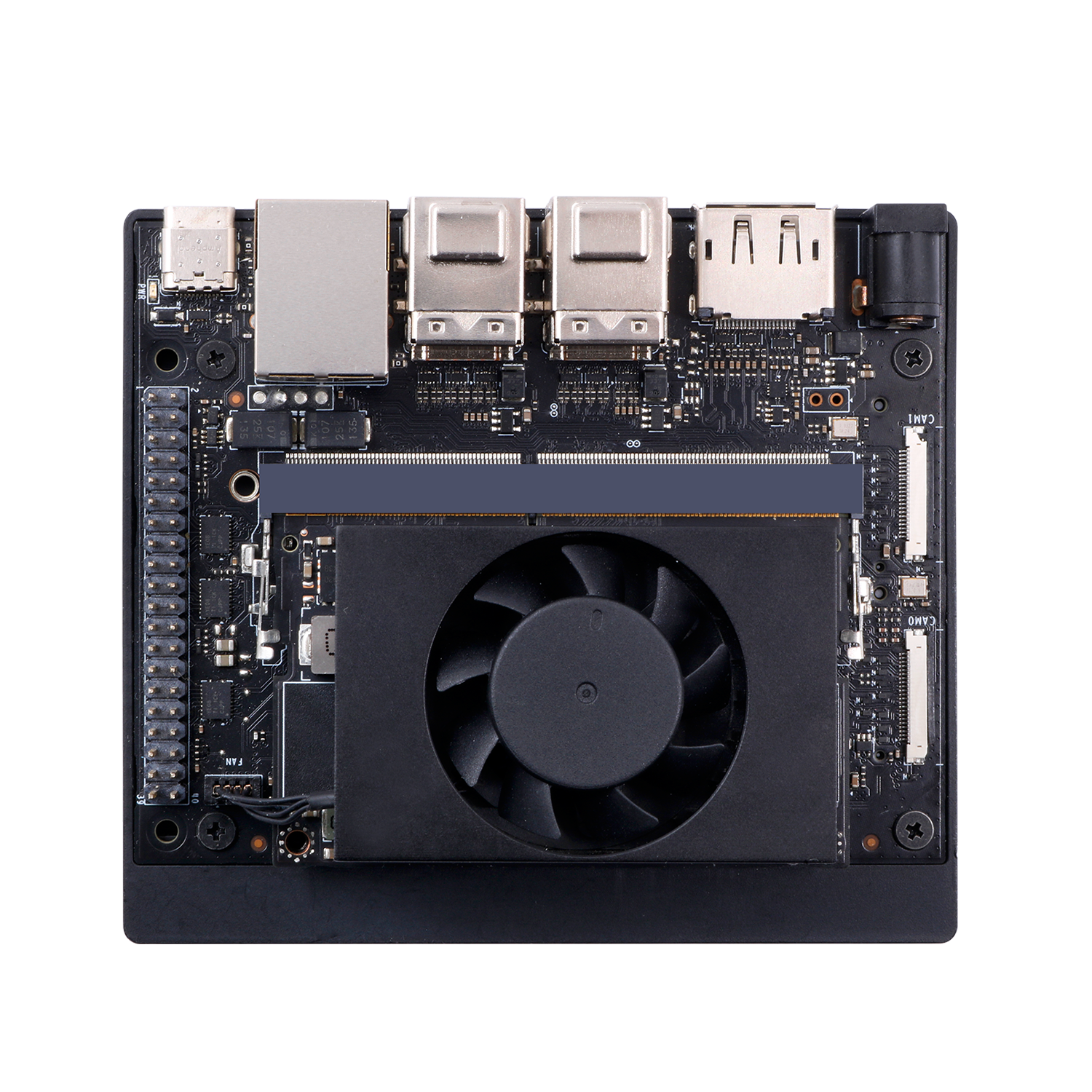

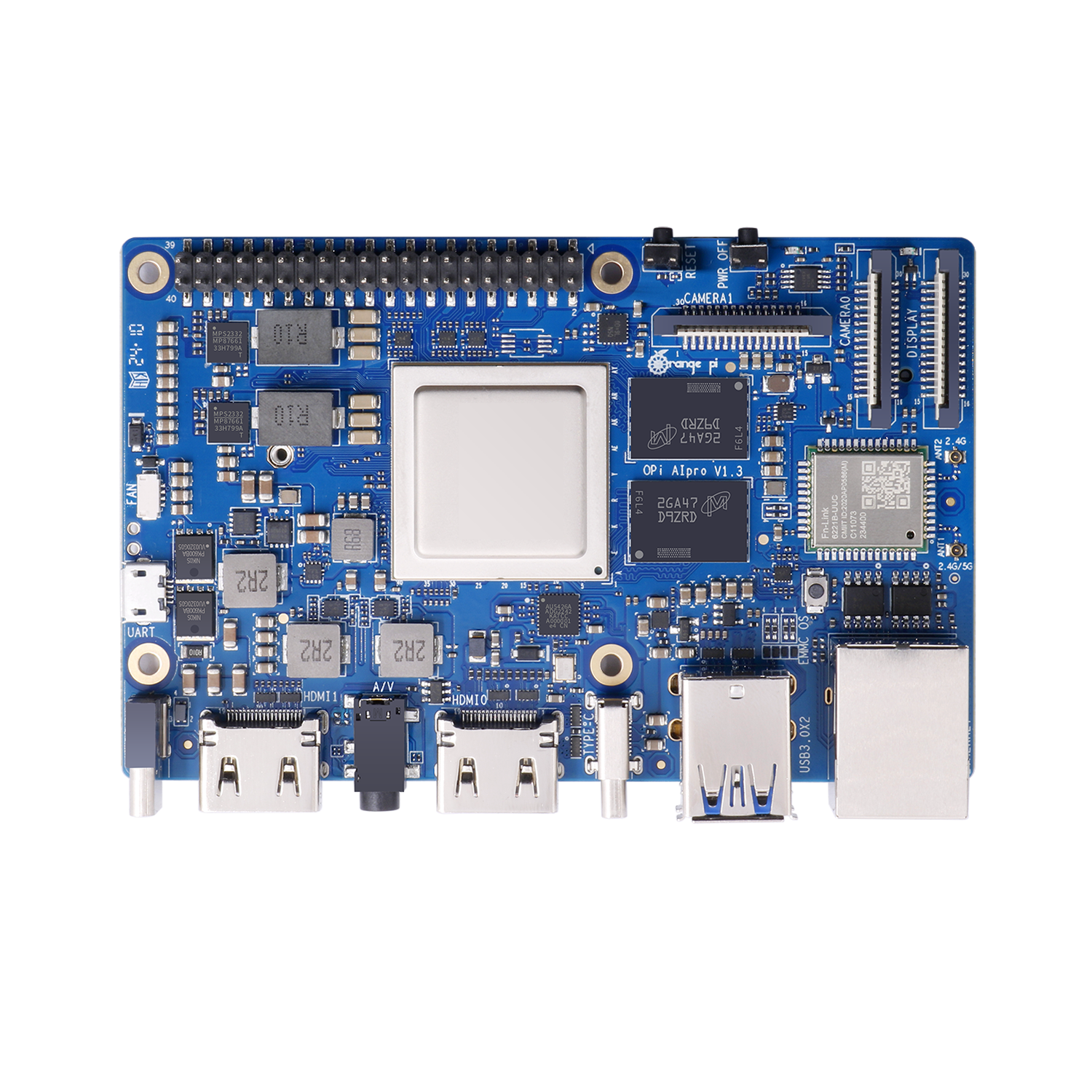

(从上到下依次为AIPro 20T,Robot2,AIPro 8T,Kunpeng Pro)
| 规格项 | AIpro(20T) | Robot2 | AIpro(8T) | Kunpeng Pro |
| 产品形态 | 开发板 | SODIMM核心模块 | 开发板 | 开发板 |
| 芯片型号 | Atlas 310B(20T) | Atlas 310B(20T) | Atlas 310B(8T) | Atlas 310B(8T) |
| AI Core | DaVinci V300 | DaVinci V300 | DaVinci V300 | DaVinci V300 |
| CPU | 4×V200M@1.6GHz | 4×V200M@1.6GHz | 4×V200M | 4×V200M |
| INT8算力 | 20 TOPS | 20 TOPS | 8 TOPS | 8 TOPS |
| FP16算力 | 10 TFLOPS | 10 TFLOPS | 4 TFLOPS | 4 TFLOPS |
| 内存容量 | 12/24GB | 12/24GB | 8/16GB | 8/16GB |
| 内存速率 | 4266Mbps | 4266Mbps | 3200Mbps | 3200Mbps |
| 内存位宽 | 96-bit | 96-bit | 64-bit | 64-bit |
| 内存带宽 | 51.2GB/s | 51.2GB/s | — | — |
| ECC支持 | ✅ | ✅ | ✅ | ✅ |
| 视频解码 | 40×1080P@30 | 40×1080P@30 | 20×1080P@30 | 20×1080P@30 |
| 视频编码 | 20×1080P@30 | 20×1080P@30 | 12×1080P@30 | 12×1080P@30 |
| 以太网 | 双2.5G | 底板扩展 | 千兆 | 千兆 |
| HDMI | 双HDMI2.0 4K@60 | 底板扩展 | 双HDMI2.0 | 双HDMI2.0 |
| MIPI CSI | 双4-Lane | 双4-Lane | 双2-Lane | 双2-Lane |
| M.2插槽 | 支持SSD | 底板扩展 | 支持SSD | 支持SSD |
| DeepSeek适配 | ✅ | ✅ | ❌ | ❌ |
| 操作系统 | Ubuntu/openEuler | 底板定义 | Ubuntu/openEuler | openEuler |
