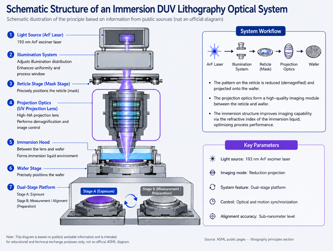

193纳米ArF:浸没式与干式投影光学系统
在先进的前端制造中,193纳米ArF浸没式光刻长期以来一直用于要求苛刻的图形化步骤。ASML TWINSCAN NXT:2050i ⁽³⁾ 是一款代表性的高端浸没式ArF扫描仪,配备1.35 NA投影镜头,用于300毫米晶圆的大规模生产。这里的NA是指浸没介质中晶圆侧的有效数值孔径,而非空气中的等效NA。
即使极紫外光(EUV)已用于领先节点的选定关键层,193纳米浸没式光刻在许多互补图形化步骤中依然重要。在这样的生产环境中,必须将深紫外光(DUV)和EUV设备结合考虑,特别是在套刻和交叉匹配方面。ASML将TWINSCAN NXT:2100i(NXT:2050i的继任者)描述为包含针对DUV-EUV交叉匹配套刻改进的设备。
干式ArF系统仍是193 nm投影光学的重要工程参考。对于干式ArF光刻和高NA DUV光学模块,NA约为0.93代表了空气中具有代表性的高端实际条件。ASML TWINSCAN XT:1460K ⁽⁴⁾ 包含一个可变0.65-0.93 NA的193 nm投影镜头,这体现了该架构的光学要求。
在这些NA水平下,工程重点已超出标称分辨率。残余波前误差、视场相关像差、热诱导漂移和狭缝位置一致性均会影响空中像的稳定性。因此,高灵敏度波前表征对于投影镜头设计验证、目标对准、热行为分析以及工艺相关像差控制至关重要。
测量
图1. DUV浸没式光刻系统的结构

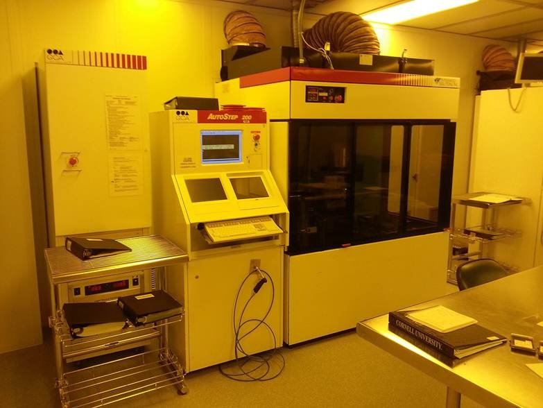

测量
图2. i-line光刻机系统示例。图片来源:a13ean,维基共享资源,CC BY-SA 3.0。
365 nm i-line:比路线图所示更广泛的应用空间
365 nm i-line系统涵盖了多种架构和应用场景。高分辨率i-line光刻机,例如原作FPA-3030i5+ ⁽⁶⁾,其数值孔径(NA)可调范围为0.45至0.63,旨在实现365 nm波长下的亚微米光刻。[8] ASML的TWINSCAN XT:400L配备了可调0.65 NA的365 nm投影镜头,其生产分辨率可达350 nm,采用环形照明时可达280 nm,而结合环形照明与高分辨率选项时可达220 nm。
i线生态系统还包括用于MEMS、厚胶、封装相关基板和非平整晶圆的接触式、接近式和低NA投影系统。在这些情况下,计量重点通常从极限分辨率转向焦深、基板公差、焦平面稳定性、畸变控制、套刻行为和场均匀性。
对于此类系统,波前和系统级表征需要反映工艺目标。低NA厚胶工艺和高分辨率i线步进式曝光机虽然工作在相同的标称波长下,但并不需要相同的测试架构。

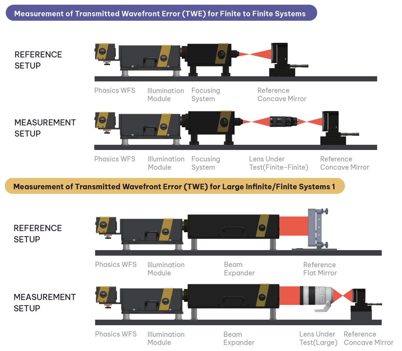

测量
图 3. Phasics 紫外目标测量装置。上图:有限到有限系统。下图:无限到有限系统。

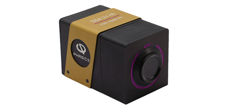

SID4-UV / SID4-UV HR
对于紫外光谱范围,SID4-UV / SID4-UV HR 波前传感器专为 190 nm 至 400 nm 的测量而设计。SID4-UV HR 产品页面指定了 512 x 512 个测量点和 2 nm RMS(在 266 nm 处为 λ /133 RMS)的紫外光谱灵敏度,使其适用于光学元件表征和紫外/深紫外波前计量测试台架。
典型应用场景包括紫外/深紫外光学元件表征、紫外光源质量控制、目标和模块测试,以及集成到专用计量台架中。
测量
图 4.SID4-UV 波前传感器.

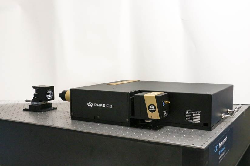

Kaleo Kit 模块化平台与定制集成
除了独立式波前传感器外,Phasics 还能提供模块化 UV/DUV 测试平台和预集成解决方案。根据项目需求,Kaleo Kit 配置可结合波前传感器、光源选择或光源集成、光束调控光学元件、参考组件以及分析软件。
对于尚未拥有合适DUV光源的客户,平台可在可行时配置集成光源。对于已拥有193 nm、248 nm、266 nm或其他UV/DUV光源的客户,Phasics可评估集成可行性,并设计与光源参数、接口约束和测量目标相匹配的计量架构。
当项目需要高NA DUV测量时,Kaleo Kit可配置适当的参考光学元件和光束调节模块。根据配置,它可支持TWE/RWE测量、Zernike像差分解、多场点比较和稳定性分析,测量配置最高可达约NA 0.95。
测量
图5. Phasics 266 nm DUV Kaleo Kit 波前测量平台。
