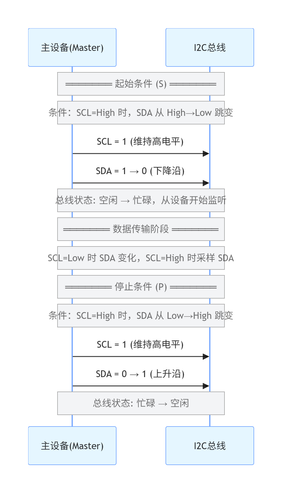

2.2 起始条件与停止条件
这是 I2C 总线最核心的时序特征 — SDA 在 SCL 高电平时跳变,此信号在数据传输阶段被严格禁止。以下是两个关键边沿的序列图:
开发板
规则:在数据传输阶段(S 和 P 之间),SDA 只能在 SCL 低电平时变化,SCL 高电平时 SDA 必须保持稳定 — 这是 I2C 协议的根本规则。

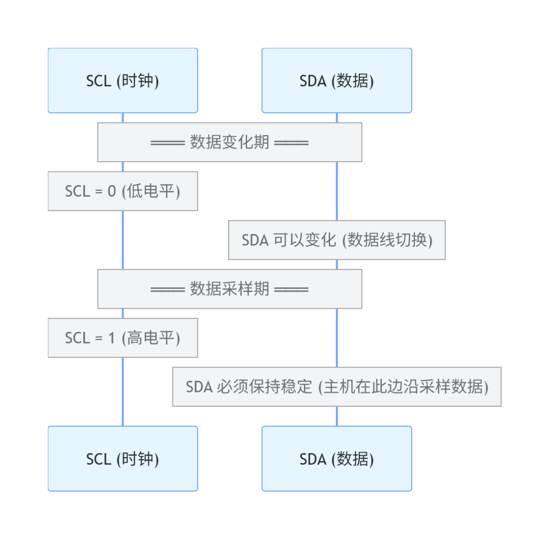

2.3 数据有效性规则
以下是 SCL 与 SDA 配合关系的序列图:
开发板

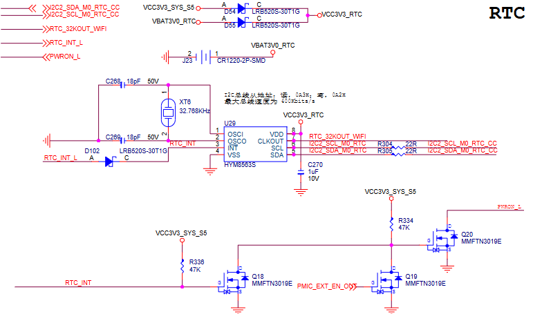

3.2 引脚定义与典型电路
应用电路:
开发板

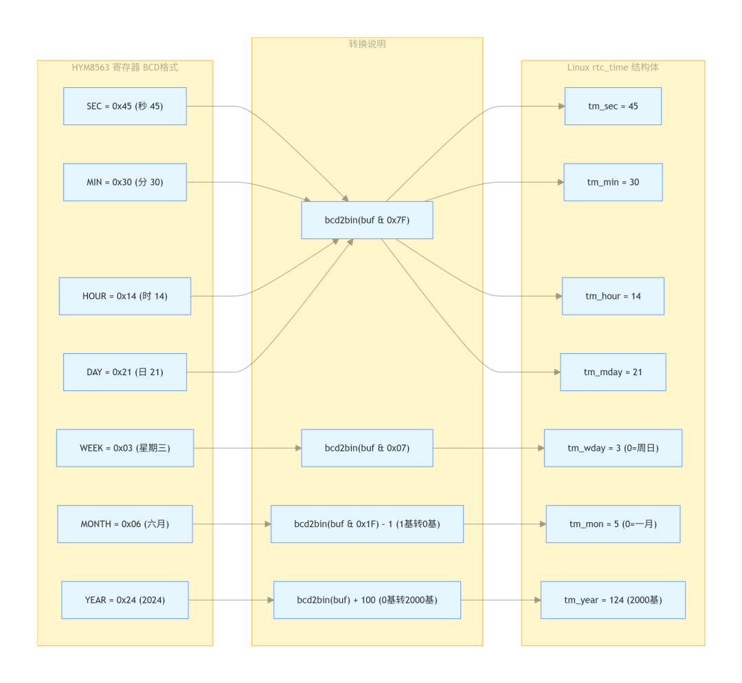

时间寄存器使用 BCD(Binary-Coded Decimal)编码,即每个十进制数字用 4 位二进制表示,驱动中使用bcd2bin() / bin2bcd() 完成转换:
BCD 编码示例:时间 1256  秒(0x56) = 0101 0110 → 高4位(5) + 低4位(6) = 56 秒  分(0x34) = 0011 0100 → 高4位(3) + 低4位(4) = 34 分  时(0x12) = 0001 0010 → 高4位(1) + 低4位(2) = 12 时驱动中的 BCD 转换函数(定义在 linux/bcd.h):  bcd2bin(0x56) = 5*10 + 6 = 56          // BCD → 整数  bin2bcd(34)   = (3<<4) | 4 = 0x34       // 整数 → BCD

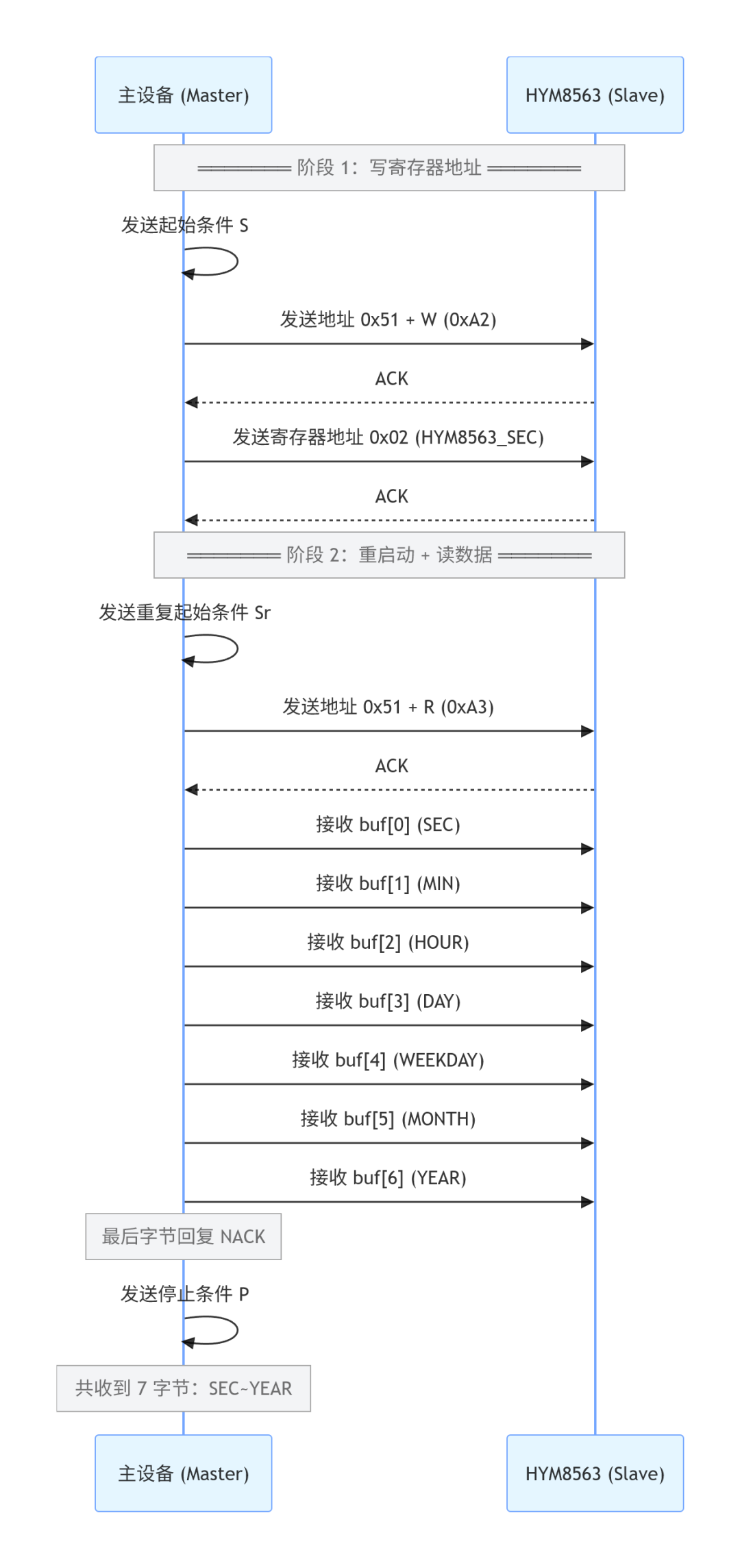

I2C 读写复合时序(i2c_smbus_read_i2c_block_data 的实际总线波形):

数据结构转换关系
开发板

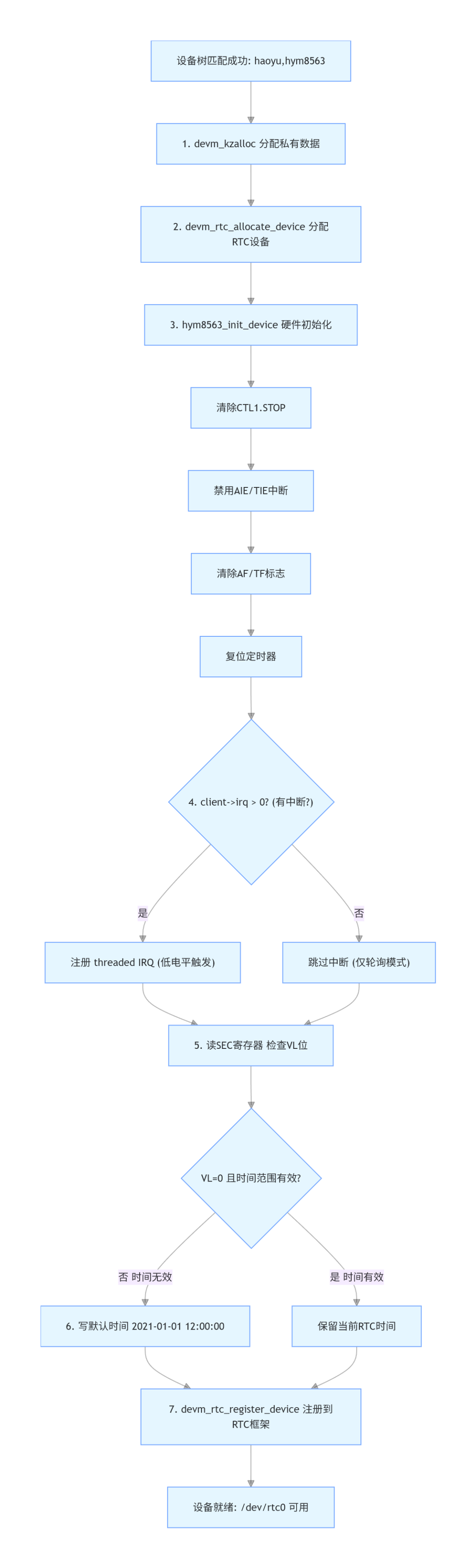

5.5 Probe 函数分析
static int hym8563_probe(struct i2c_client *client){    struct hym8563 *hym8563;    int ret;    struct rtc_time tm_read, tm = {        .tm_wday = 0,        .tm_year = 121,      // 2021年        .tm_mon  = 0,        // 1月        .tm_mday = 1,        .tm_hour = 12,        .tm_min  = 0,        .tm_sec  = 0,    };    // ① 分配私有数据结构    hym8563 = devm_kzalloc(&client->dev, sizeof(*hym8563), GFP_KERNEL);    if (!hym8563)        return -ENOMEM;    // ② 分配 RTC 核心设备    hym8563->rtc = devm_rtc_allocate_device(&client->dev);    if (IS_ERR(hym8563->rtc))        return PTR_ERR(hym8563->rtc);    hym8563->client = client;    i2c_set_clientdata(client, hym8563);    // ③ 初始化硬件:清除STOP/中断/标志位    ret = hym8563_init_device(client);    if (ret) {        dev_err(&client->dev, "could not init device, %dn", ret);        return ret;    }    // ④ 注册中断(仅当 DT 中配置了 interrupt 时才执行)    if (client->irq > 0) {        ret = devm_request_threaded_irq(&client->dev, client->irq,                        NULL, hym8563_irq,                        IRQF_TRIGGER_LOW | IRQF_ONESHOT,                        client->name, hym8563);        // ... 错误处理 ...    }    // ⑤ 检查 VL 位 — 判断 RTC 时间是否有效    ret = i2c_smbus_read_byte_data(client, HYM8563_SEC);    dev_info(&client->dev, "rtc information is %sn",        (ret & HYM8563_SEC_VL) ? "invalid" : "valid");    // ⑥ 如果时间无效或超出范围,重置为默认时间 (2021-01-01 1200)    hym8563_rtc_read_time(&client->dev, &tm_read);    if ((ret & HYM8563_SEC_VL) || (tm_read.tm_year < 70) ||        (tm_read.tm_year > 200) || (rtc_valid_tm(&tm_read) != 0))        hym8563_rtc_set_time(&client->dev, &tm);    // ⑦ 注册 RTC 设备到 Linux RTC 核心框架    hym8563->rtc->ops = &hym8563_rtc_ops;    clear_bit(RTC_FEATURE_UPDATE_INTERRUPT, hym8563->rtc->features);    return devm_rtc_register_device(hym8563->rtc);}
Probe 完整流程图
开发板

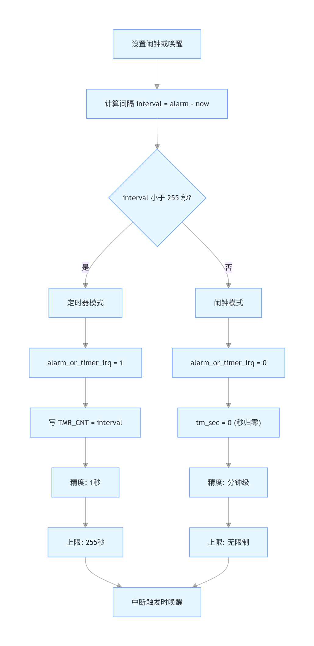

5.8 闹钟与定时器双模式
这是一个巧妙的设计:HYM8563 硬件同时支持闹钟(Alarm)和定时器(Timer),驱动根据唤醒间隔自动选择:
static int hym8563_rtc_set_alarm(struct device *dev, struct rtc_wkalrm *alm){    // ...    interval = alarm - now;  // 计算到闹钟的秒数    if (interval < HYM8563_TMR_MAXCNT) {  // < 255 秒        // ---- 定时器模式(1秒精度) ----        // 使用硬件定时器做短间隔唤醒        // 精度高,但最长只能 255 秒        hym8563->alarm_or_timer_irq = 1;        i2c_smbus_write_byte_data(client, HYM8563_TMR_CNT, (u8)interval);    } else {        // ---- 闹钟模式(分钟精度) ----        // 使用硬件闹钟做长间隔唤醒        // 没有秒级精度(tm_sec 被强制设为 0)        // 但可以设置任意未来的时间        hym8563->alarm_or_timer_irq = 0;        alm_tm->tm_sec = 0;  // 秒强制归零    }    // ...}
双模式选择流程图
