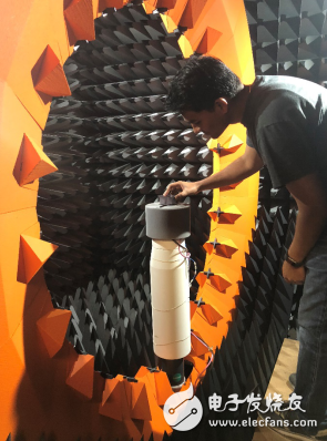

MVG SG24天线测试系统暗室
Plume的天线工程师Miro Samardzija负责设计、开发和测试集成到Wi-Fi产品中的系统级天线,他表示: “大多数物联网创业公司都有一个很棒的无线产品的构思,但他们往往忽视了天线。 物联设备通常很小,你不能随便买一个现成的天线,就希望它能运作。其实从产品设计的第1天,就应考虑天线的集成,以确保设备的无线性能完美、无缝连接。”

Plume对物联网产品进行天线测试
