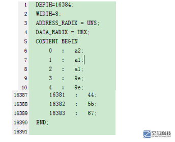

2.创建mif文件(Memory Initialization File):使用mif生成器、C语言或者matlab语言来生成;选择直接使用matlab生成mif文件gray_image.mif;
FPGA
生成的mif文件如下图所示:
FPGA

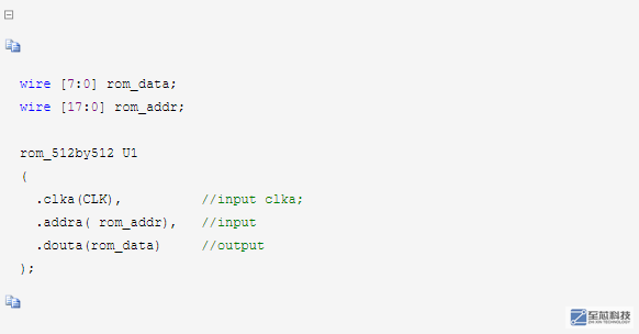

生成的ROM文件的输入输出变量如下:
FPGA
在顶层模块中对ROM进行例化如下:
FPGA
