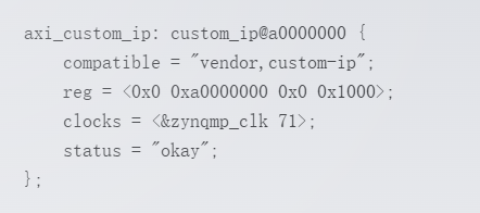

1.4 添加自定义 PL 节点

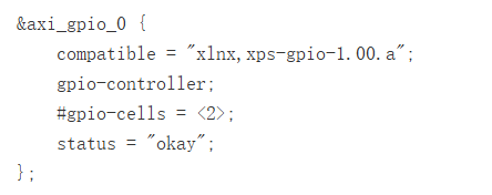

如果您的 PL 中有自定义 IP 块(例如 axi_gpio_0),其节点可能已经存在于从 .xsa 生成的 pl.dtsi 文件中。
要修改或添加属性:
请勿直接编辑 pl.dtsi;它是从 .xsa 自动生成的。
在 system-user.dtsi 中覆盖 PL 节点:
处理器
注释:检查是否在此路径中自动生成该节点。仅限该节点存在时才从 system-user.dtsi 修改或添加节点,以避免构建错误。
要手动添加新的 PL 节点:
处理器
如何添加子节点:
处理器
注释:在更新之前,检查子节点的现有节点并将其用作参考。

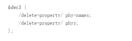

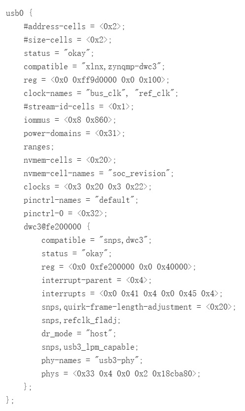

删除设备树节点属性
示例 1:您需要移除以下节点中的 phys:
处理器
解决方案:在 system-user.dtsi 中添加以下内容:
处理器

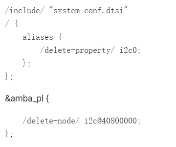

在设备树中移除 iic_main 节点。
#pl.dtsi 内容
处理器
#system-top.dts 内容
处理器
注释:在删除该节点之前,请确保已删除别名和其他引用。
处理器

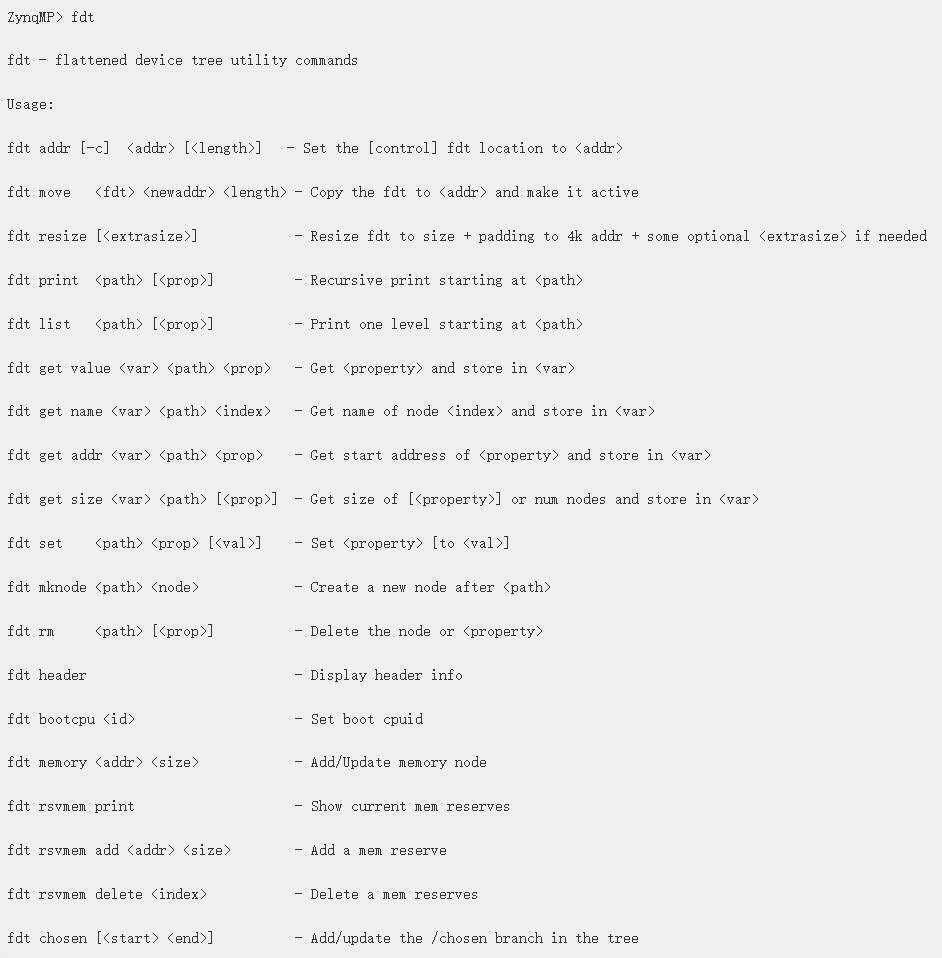

2.在 U-Boot 和 Linux 中读取/写入设备树属性

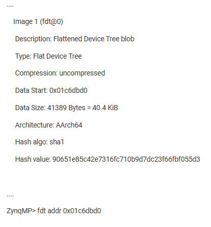

U-Boot 使用扁平设备树 (FDT)。您可以使用 fdt 命令对其进行操作。
读取属性
fdt addr ${fdtcontroladdr}
(fdt get value )
例如:fdt get value val /axi/ethernet@ff0c0000 mac-address
写入属性
fdt set
例如:fdt set /axi/ethernet@ff0c0000 mac-address [00 0a 35 00 01 02]
列出节点
fdt list /
fdt list /axi

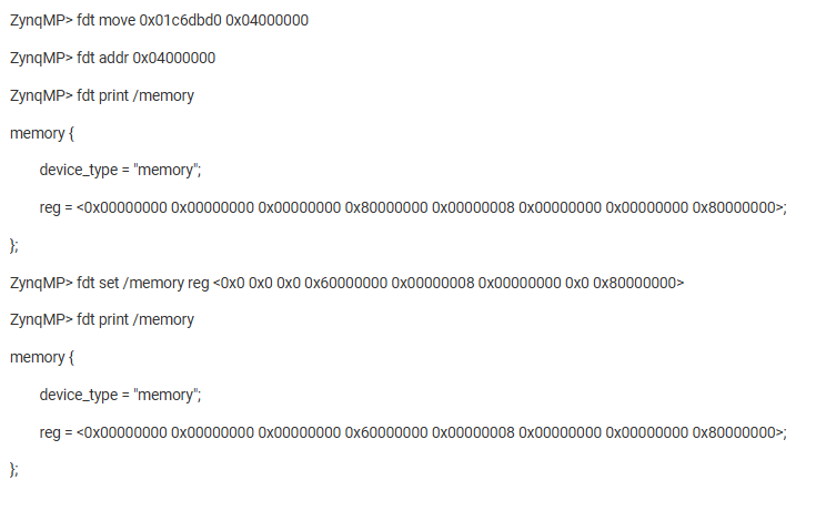

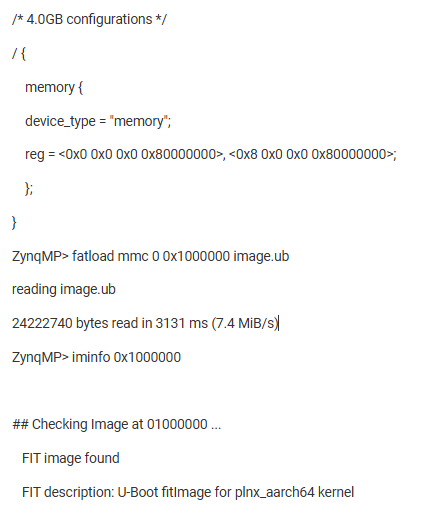

使用 FDT 从 U-boot 更改存储器节点。
存储器配置设备树:
方法 :在 /project-spec/meta-user/recipes-bsp/devcie-tree/files/system-user.dtsi 中添加以下内容:
处理器
处理器
处理器
处理器

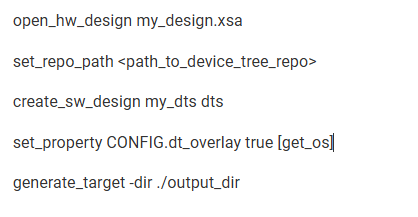

4.2 导出设备树
处理器
这样会生成:
system.dts
pl.dtsi
pcw.dtsi
