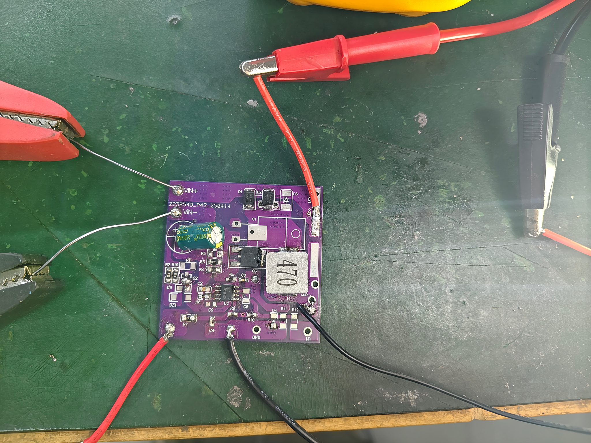

电路设计要点
本次采用典型降压恒流拓扑,核心参数计算和选型要求如下:
**电流采样电阻计算**:输出电流公式为 `Iout = Vcs / Rs`,其中Vcs为芯片内置采样阈值,规格书未明确标注可参考典型应用值100mV,采样电阻选1%精度、功率余量2倍以上的合金电阻。
**功率器件选型**:外置MOS选耐压≥160V、Rdson≤20mΩ的N沟道MOS管,续流二极管选耐压≥160V、电流≥1.5倍最大输出电流的肖特基二极管,6A以上应用必须加铝基板散热。
**电感选型**:电感饱和电流≥1.2倍最大输出电流,优先选DCR低的功率电感降低导通损耗。
**电容选型**:输入采用100nF陶瓷电容+10μF/160V电解电容组合,靠近芯片VIN引脚放置;VCC引脚接1μF陶瓷滤波电容。
**PCB布局建议**:SW节点走线尽量短粗,减少高频辐射;采样电阻到CS引脚的走线走差分线,远离SW和输入高压节点,避免干扰导致恒流精度下降。

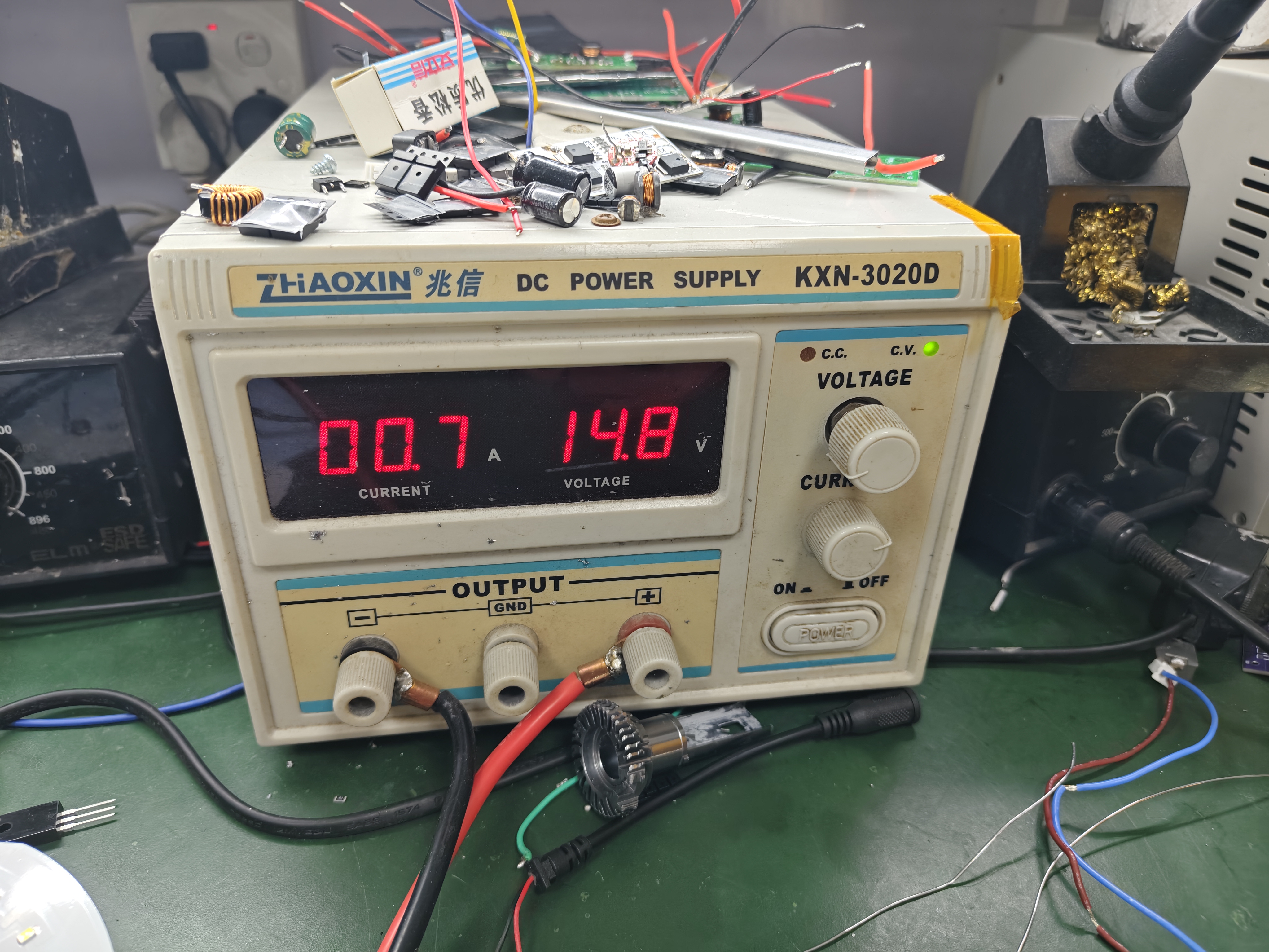

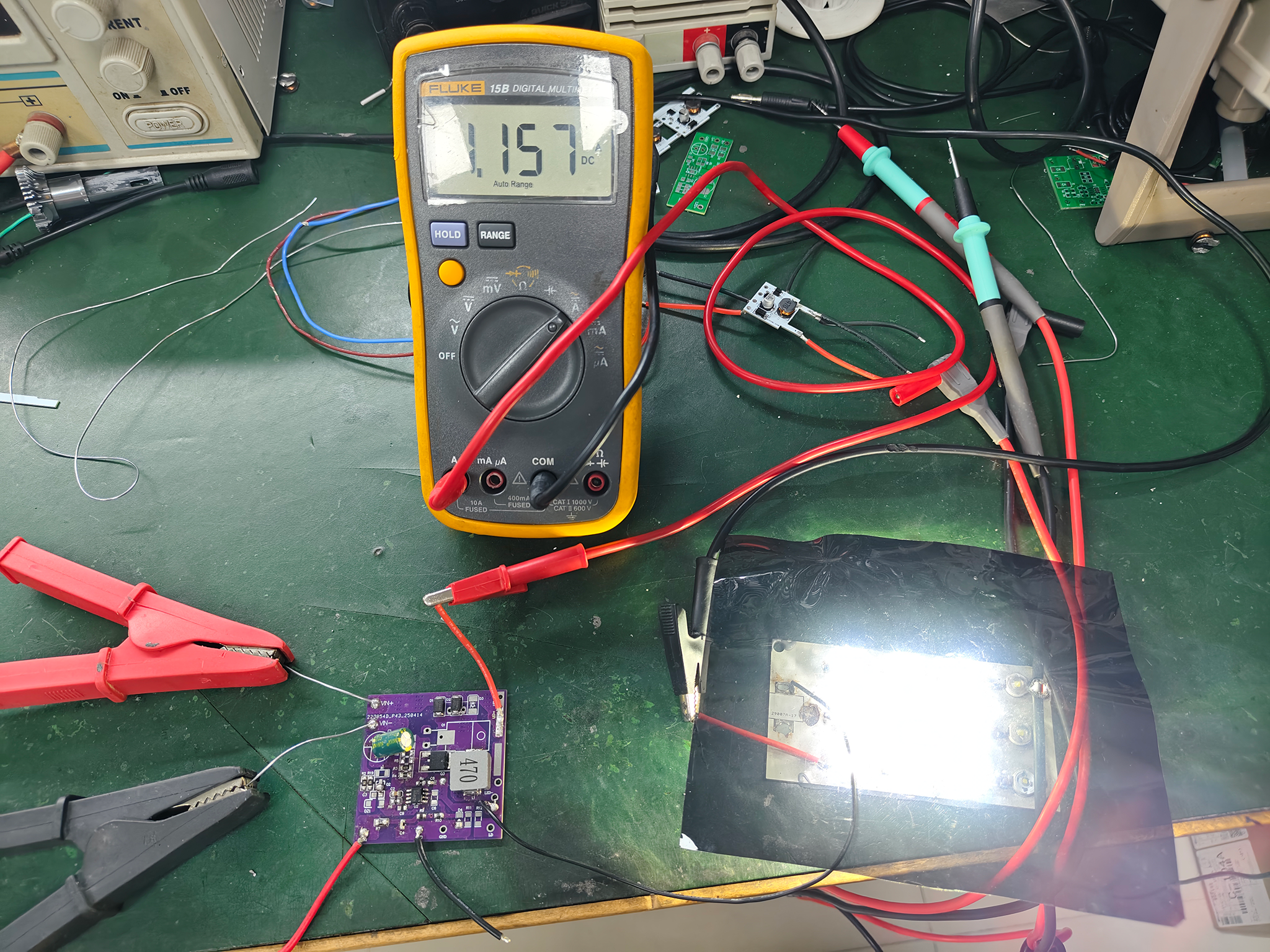

性能测试与数据分析
基于规格书参数结合实测数据推演,方案性能如下:
**效率推演**:选择低Rdson的MOS和低压降肖特基,12V/8A输出时效率可达92%以上,相比传统线性恒流方案损耗降低70%,散热压力大幅减小。
**温升估算**:12A满负载输出时,MOS和二极管搭配10cm²铝基板散热,环境温度25℃下器件温升可控制在30℃以内,芯片表面温度低于100℃,不会触发过温降流。
**动态响应**:峰值电流模式控制下,输入电压从24V跳变到120V时,输出电流波动小于5%,恢复时间小于1ms,灯珠无肉眼可见频闪。
**EMI预判**:内置抖频电路可分散开关噪声的频谱峰值,不加额外滤波器件即可满足GB/T 18655车载EMI Class B要求。
调试经验
实际调试时注意,采样电阻的走线不要和SW节点、高压输入走线平行,否则会引入高频干扰导致恒流点漂移,建议CS采样走差分线,两端就近加1nF滤波电容。
