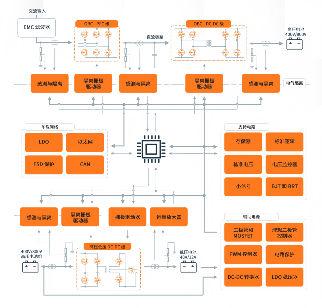

本手册介绍了带 DC-DC 转换器的车载充电器 (OBC) 方案概述及其关键功能模块。
聚焦在交流电网到高压电池的电能转换,包括单向或双向转换(V2G/V2L)。
涵盖多种功率因数校正 (AC/DC) 拓扑选项,包括交错式升压、无桥图腾柱、有源前端 (AFE) 和 Vienna 整流器,适用于从单相到三相系统的广泛功率范围。
包含隔离式 DC-DC 级选项,例如相移全桥、双有源桥和 CLLC 谐振转换器,支持 400V 和 800V 电池架构。
为高压低压转换、备用偏置电源及非隔离供电轨生成(面向控制、感测和通信领域)提供辅助电源方案。
总结了支持电路和 MCU 接口模块,包括保护、信号调理、车载网络(CAN/CAN-FD、汽车以太网)和系统监控。
每个模块都会以统一的格式介绍方案优势、亮点和实用设计指南,有助于指导拓扑选择、电压等级选择和实现方法(分立式或模块式)。
顶层框图
车载充电器

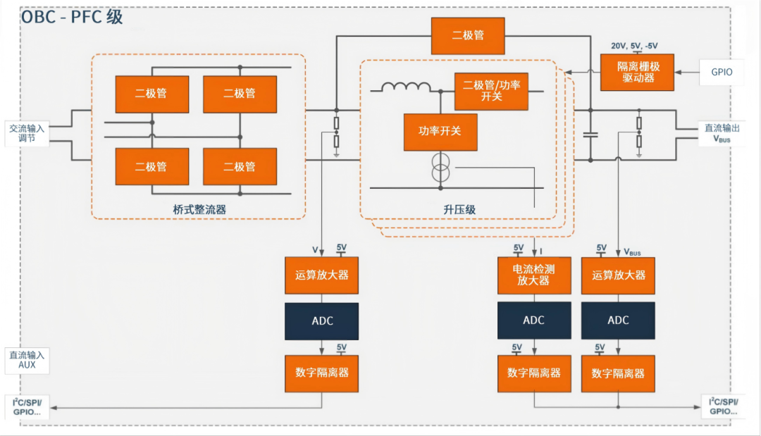

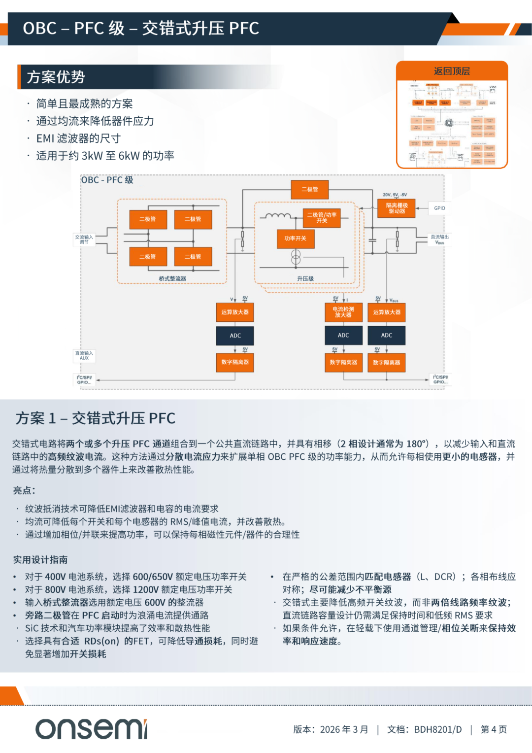

交错式升压 PFC
方案优势
简单且最成熟的方案
通过均流来降低器件应力
EMI 滤波器的尺寸
适用于约 3kW 至 6kW 的功率
车载充电器
交错式电路将两个或多个升压 PFC 通道组合到一个公共直流链路中,并具有相移(2 相设计通常为 180°),以减少输入和直流链路中的高频纹波电流。这种方法通过分散电流应力来扩展单相 OBC PFC 级的功率能力,从而允许每相使用更小的电感器,并通过将热量分散到多个器件上来改善散热性能。
亮点
纹波抵消技术可降低EMI滤波器和电容的电流要求
均流可降低每个开关和每个电感器的 RMS/峰值电流,并改善散热。
通过增加相位/并联来提高功率,可以保持每相磁性元件/器件的合理性
实用设计指南
对于 400V 电池系统,选择 600/650V 额定电压功率开关
对于 800V 电池系统,选择 1200V 额定电压功率开关
输入桥式整流器选用额定电压 600V 的整流器
旁路二极管在 PFC 启动时为浪涌电流提供通路
SiC 技术和汽车功率模块提高了效率和散热性能
选择具有合适 RDs(on) 的FET,可降低导通损耗,同时避免显著增加开关损耗
在严格的公差范围内匹配电感器(L、DCR);各相布线应对称;尽可能减少不平衡源
交错式主要降低高频开关纹波,而非两倍线路频率纹波;直流链路容量设计仍需满足保持时间和低频 RMS 要求
如果条件允许,在轻载下使用通道管理/相位关断来保持效率和响应速度。

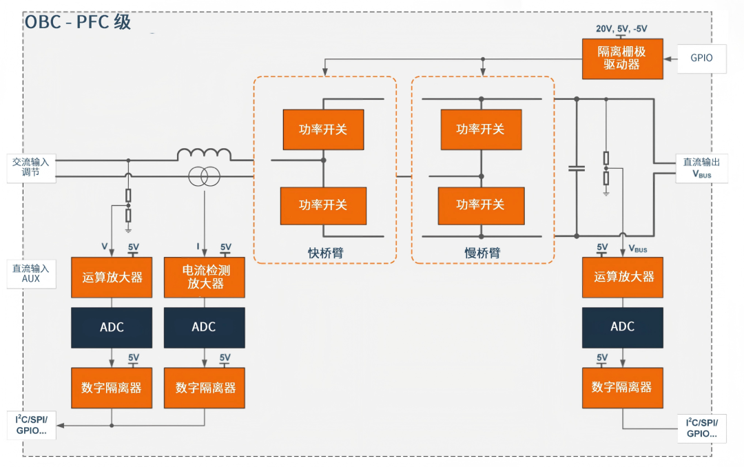

无桥图腾柱 PFC
方案优势
单相拓扑中效率最高
高功率密度
车辆到电网能力
适用于 3kW - 7kW 及以上功率(结合交错式)
车载充电器
无桥图腾柱 PFC 拓扑使用低频“慢”桥臂,以线路频率进行开关;同时使用高频“快”桥臂,执行主升压开关和同步整流。通过消除传统的输入二极管桥,这种拓扑消除了相关的导通损耗,相较于传统的升压 PFC,实现了更高的效率和更高的功率密度。
亮点
具有极高的效率和高功率密度
保持了优异的电网侧性能,实现了高功率因数和低谐波失真
车辆到电网 (V2G) 双向能力
实用设计指南
慢速桥臂采用 Si/SiC,快速桥臂采用 SiC/GaN,由于 Qrr 值极低,能够尽可能减少多余的开关损耗
尽量缩短电流回路,以减少开关噪声注入低压信号电路
使用具有高 CMTI 的隔离式栅极驱动器,以防止意外开关,并在快速电压转换下保持稳健性
尽可能将所有高功率接地回路与信号接地路径分开。电源地线产生的噪声会影响低压信号(如 ZCD),并给控制器引入与噪声相关的误差

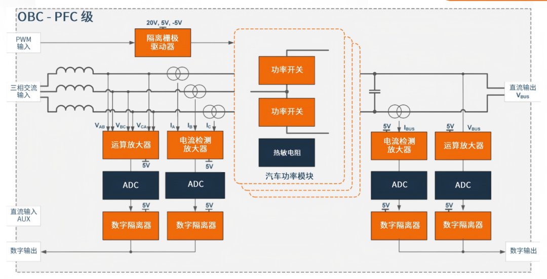

有源前端 PFC
方案优势
车辆到电网能力
高效率和近单位功率因数
配合 LCL 滤波可实现稳定的 THD 性能
适用于 11kW - 22kW+ 功率
车载充电器
六开关有源前端 (AFE) PFC 是一种三相双向 AC-DC,它能主动调节电网电流,实现近单位功率因数,同时还能实现 V2G 等再生功能;它被广泛用于大功率 OBC,因为它能提供精确的 DQ 域电流控制,支持宽输入电压范围,降低谐波和 EMI,并且在与快速 SiC 器件结合使用时能提供高效率。
亮点
真正的双向功率流(支持 V2G/V2L)
在整个工作范围内实现单位功率因数的正弦电流整形
利用辅助电路实现零电压开关 (ZVS) 和/或零电流开关 (ZCS) 调制
实用设计指南
使用适用于高 dV/dt 的增强型隔离栅极驱动器和隔离式感测元件
使用低 Qrr 器件(例如 SiC),以保持高效率并避免过大损耗
使用汽车级功率模块可实现更高的集成度、更低的寄生效应、更高的功率密度和效率
使用 LCL 滤波器可以减少高频开关纹波,降低 EMI,并提高电网电流质量
