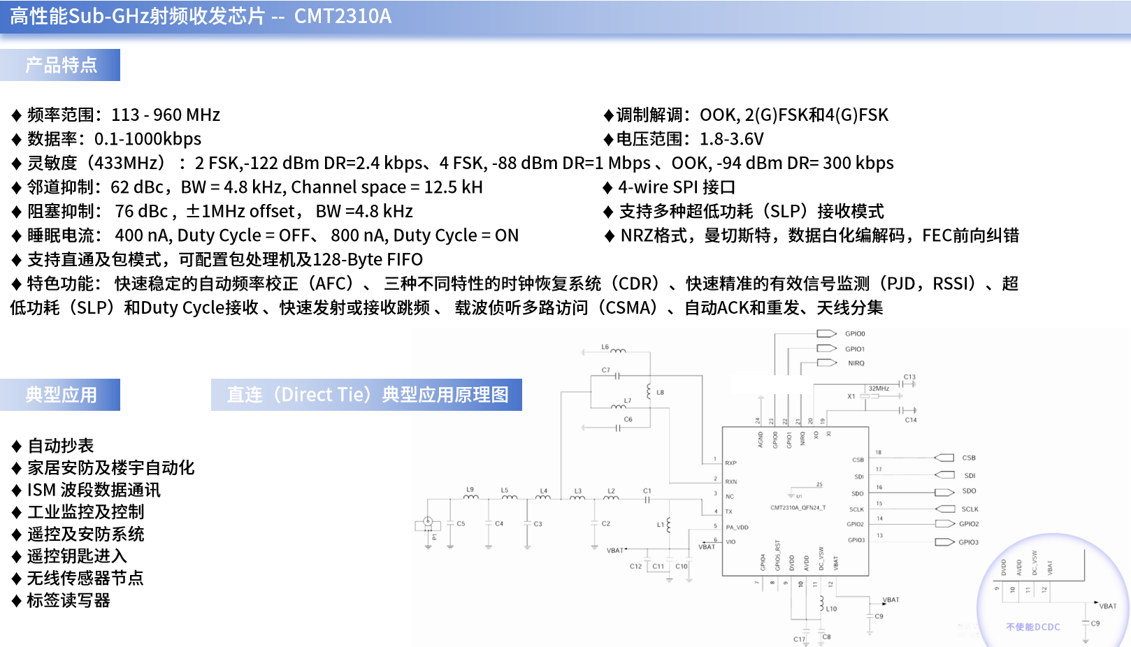

例如,CMT2310A就是一款支持SPI接口、拥有多种特色收发功能、可有效提升物联网设备无线通信质量的数字模拟一体化收发机产品,其使用32MHz晶体提供PLL的参考频率和数字时钟,支持Direct和Packet两种数据处理模式,并具备高达+20dBm的发射功率和-122dBm的灵敏度,可极大地优化各类无线应用的链路性能。
sub
CMT2310A系统功能框图
在自动频率控制(AFC)方面,CMT2310A具有业界先进的性能,相比起其它同类型产品,它能用更短的时间(8-10个symbol)去除TX和RX之间的频率差异,以达到更高的灵敏度,且在相同的带宽下,CMT2310A还可以识别出更大的频率差别。
在数据率时钟恢复(CDR)方面,CMT2310A支持COUNTING、TRACING、MANCHESTER三种时钟恢复系统,可在接收数据的同时恢复出与数据率同步的时钟信号;其中,TRACING系统可以承受高达15.6%的数据率偏差比,这是业界其它同类产品难以做到的。
在相位跳变检测(PJD)方面,CMT2310A能通过观察接收信号的跳变特性,来识别接收的是噪声还是有用信号,以实现更可靠的通信质量,且在相同的接收窗口下,CMT2310A还可支持更灵活的跳变检测阈值配置,兼顾检测速度与判断可靠性。

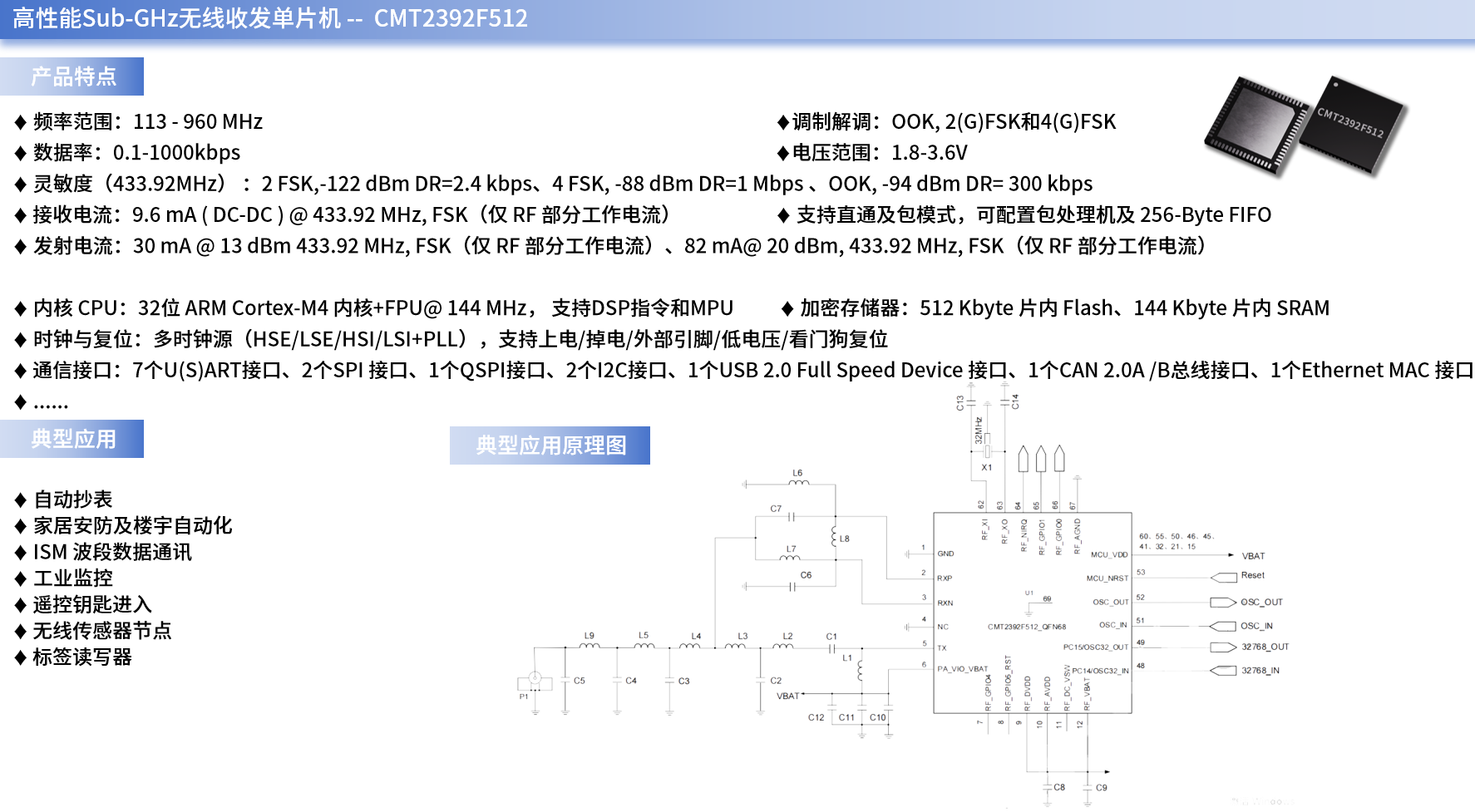

CMT2392F512是一款高性能的Sub-1GHz无线收发单片机,其内部集成32位ARM CortexTM-M4F内核和一颗超低功耗Sub-1GHz射频收发器,支持OOK、2(G)FSK、4(G)FSK等调制方式,支持多种数据包格式及编解码方式,并拥有+20dBm的发射功率和-122dBm的灵敏度,可灵活地满足各种应用的需求。
sub
在硬件配置方面,CMT2392F512内置高性能内核与射频收发器,支持单周期硬件乘除法指令,支持DSP指令和MPU,片上集成512KB Flash、144KB SRAM,其不仅能运行无线通信协议与数据包处理逻辑,还能够承担一定程度的本地数据处理与控制任务,可有效解决低功耗IoT终端资源不足、无法兼顾射频通信与本地逻辑处理的短板。
在抗干扰与链路稳定性方面,CMT2392F512集成了包括信道侦听(CCA)、高精度RSSI测量、快速跳频(FHSS)及静噪控制等多种功能,可提升系统通信的可靠性与稳定性;其中,信道侦听可在发射前评估信道占用情况,降低同频冲突概率;跳频机制可在存在持续干扰的环境中动态切换工作信道;RSSI可用于链路质量评估与自适应功率控制;静噪机制则用于抑制噪声引发的误触发。
