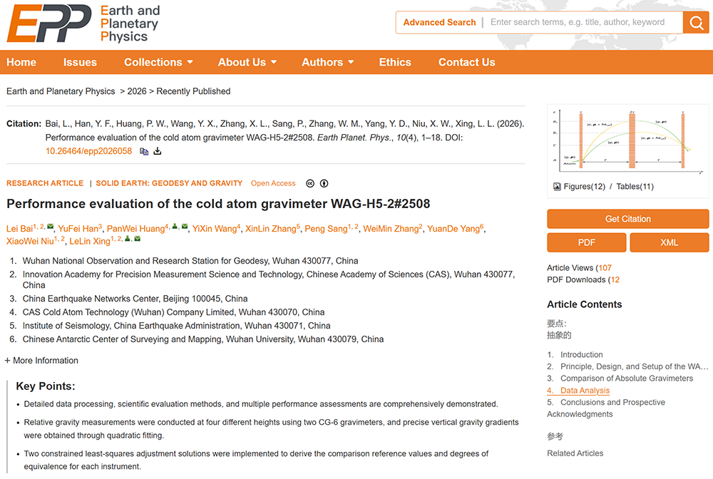

        近日,中科酷原科技(武汉)有限公司研发团队成员黄攀威、王艺馨联合武汉大地测量国家野外科学观测研究站、中国科学院精密测量科学与技术创新研究院、中国地震台网中心等单位,在国际学术期刊《Earth and Planetary Physics》发表研究论文《Performance evaluation of the cold atom gravimeter WAG-H5-2#2508》(《冷原子重力仪WAG-H5-2#2508的性能评估》)。论文系统公布了中科酷原自主研发的WAG-H5-2冷原子绝对重力仪参加中国大陆构造环境监测网络(CMONOC)绝对重力仪集中比对的评估结果。

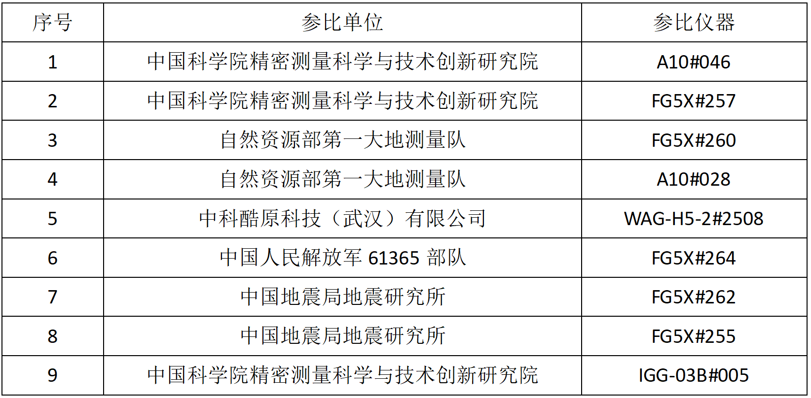

        比对汇聚了国内外主流绝对重力测量设备,包括FG5X系列自由落体绝对重力仪、A10便携式绝对重力仪、IGG-03B绝对重力仪以及中科酷原自主研发的WAG-H5-2冷原子绝对重力仪,共9台高精度绝对重力仪参与测试,比对共设5个国家重力基准测站,WAG-H5-2在其中4个测站完成了绝对重力测量,并采用国际通行的数据平差方法,对各仪器性能进行统一评价。
        参比单位涵盖中国科学院精密测量科学与技术创新研究院、中国地震局地震研究所等我国重力测量领域优势科研力量,实验结果具有较高的科学性、权威性和国际可比性,为我国绝对重力基准建设、国际量值溯源及未来国际比对提供了重要参考。
精密测量表1. 参加本次高精度绝对重力比对的机构及重力仪

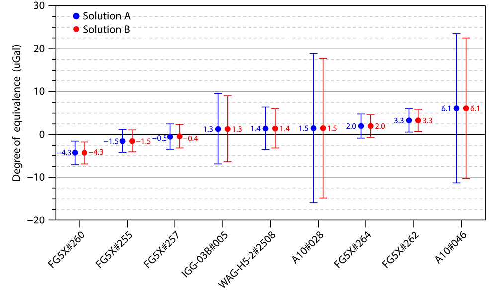

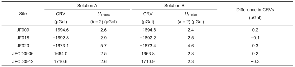

        论文采用两种国际通行的约束最小二乘平差(Constrained Least Squares Adjustment)方法,分别计算比对参考值(CRVs)和等效度(DOEs),两种评价方案均表明WAG-H5-2与国际主流绝对重力仪测量结果保持良好一致性,展现出了优异的测量准确度、重复性、稳定性和长期运行能力。
精密测量表2. 所有绝对重力仪测定的比对参考值(CRVs)
精密测量表3. 所有绝对重力仪的等效度(DOEs)
        测量准确度方面,WAG-H5-2在4个测站的测量结果与值(CRVs)的偏差为0.2~2.0 μGal;经两种国际通行平差方案计算,仪器综合等效度(DoE)为1.4 μGal,扩展不确定度为5.0 μGal(k=2),仪器标称约3.0 μGal的不确定度水平,说明仪器测量结果与参考值高度一致,具有极高的绝对测量精度。
        兼容性评价方面,国际通用En评价指标在WAG-H5-2所测的全部测站均小于1,表明WAG-H5-2所有测量结果均与参考值保持良好一致,不存在异常观测值,充分验证了仪器测量结果的可靠性和可信度。
