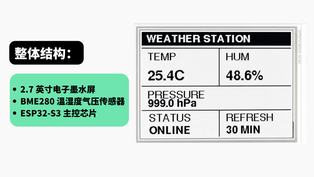

整体结构非常简单,但组合起来却很实用:
2.7 英寸电子墨水屏,用于静态信息展示
BME280 温湿度气压传感器,用于环境采集
ESP32-S3 主控芯片,负责调度与低功耗控制
看似轻量的硬件组合,却可以实现一个稳定运行的“桌面环境信息终端”。

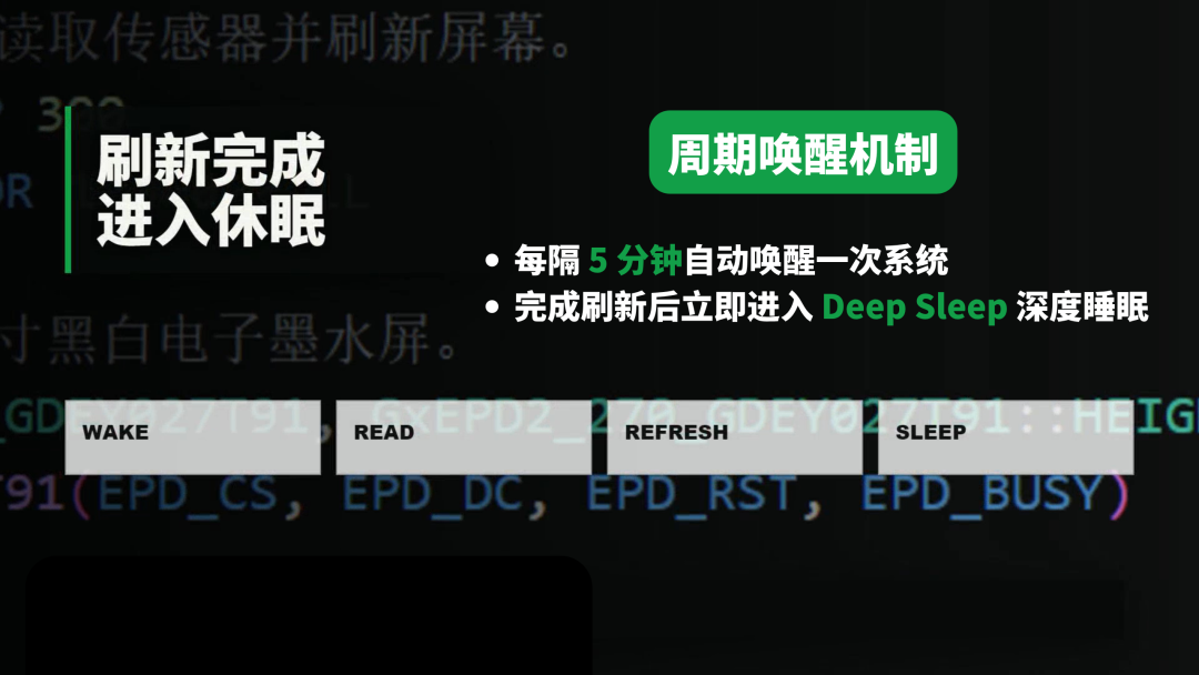

这个项目真正的重点,不是“能不能显示”,而是“能不能长期稳定低功耗运行”。系统采用典型的周期唤醒机制来控制功耗:
每隔 5 分钟自动唤醒一次系统
完成刷新后立即进入 Deep Sleep 深度睡眠
整个设备绝大部分时间处于休眠状态,只在短暂唤醒窗口内完成全部计算与刷新,从而实现极低功耗运行

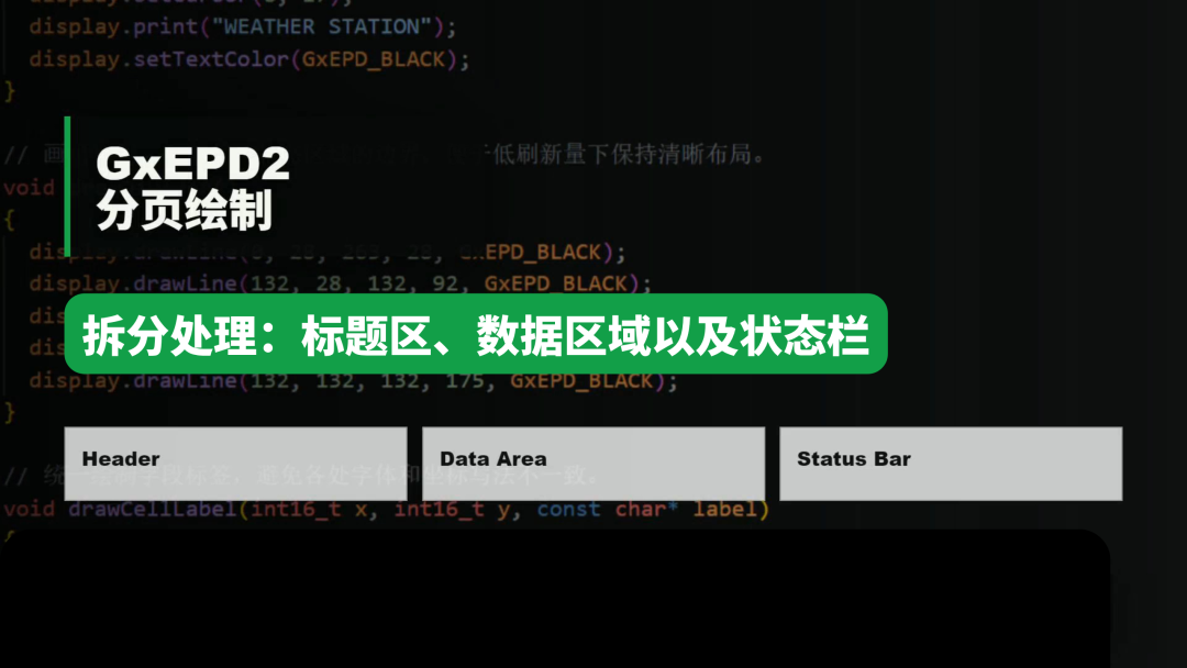

显示部分采用 GxEPD2电子墨水屏驱动库,并通过分页绘制方式进行界面渲染:将标题区、数据区域以及状态栏拆分处理,逐步完成绘制。这种方式不仅提升稳定性,也有效降低内存占用,适配ESP32-S3的资源环境。

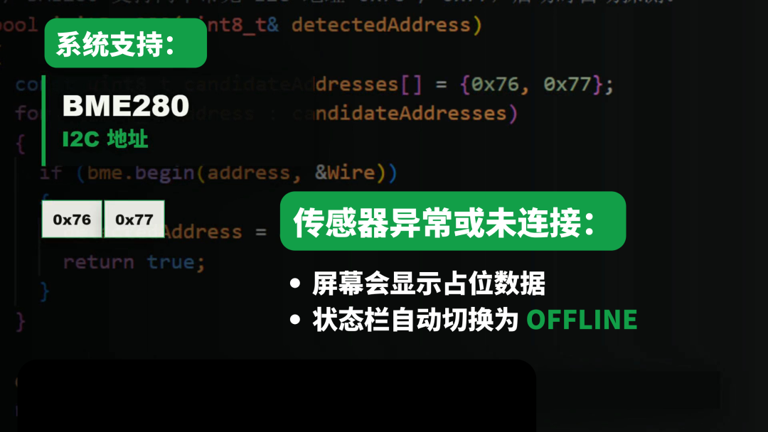

在传感器适配方面,系统支持BME280两种常见 I2C 地址,并在启动时自动扫描识别设备。如果检测到传感器异常未连接
屏幕会显示占位数据
状态栏自动切换为 OFFLINE
让问题一眼可见,便于快速排查调试。

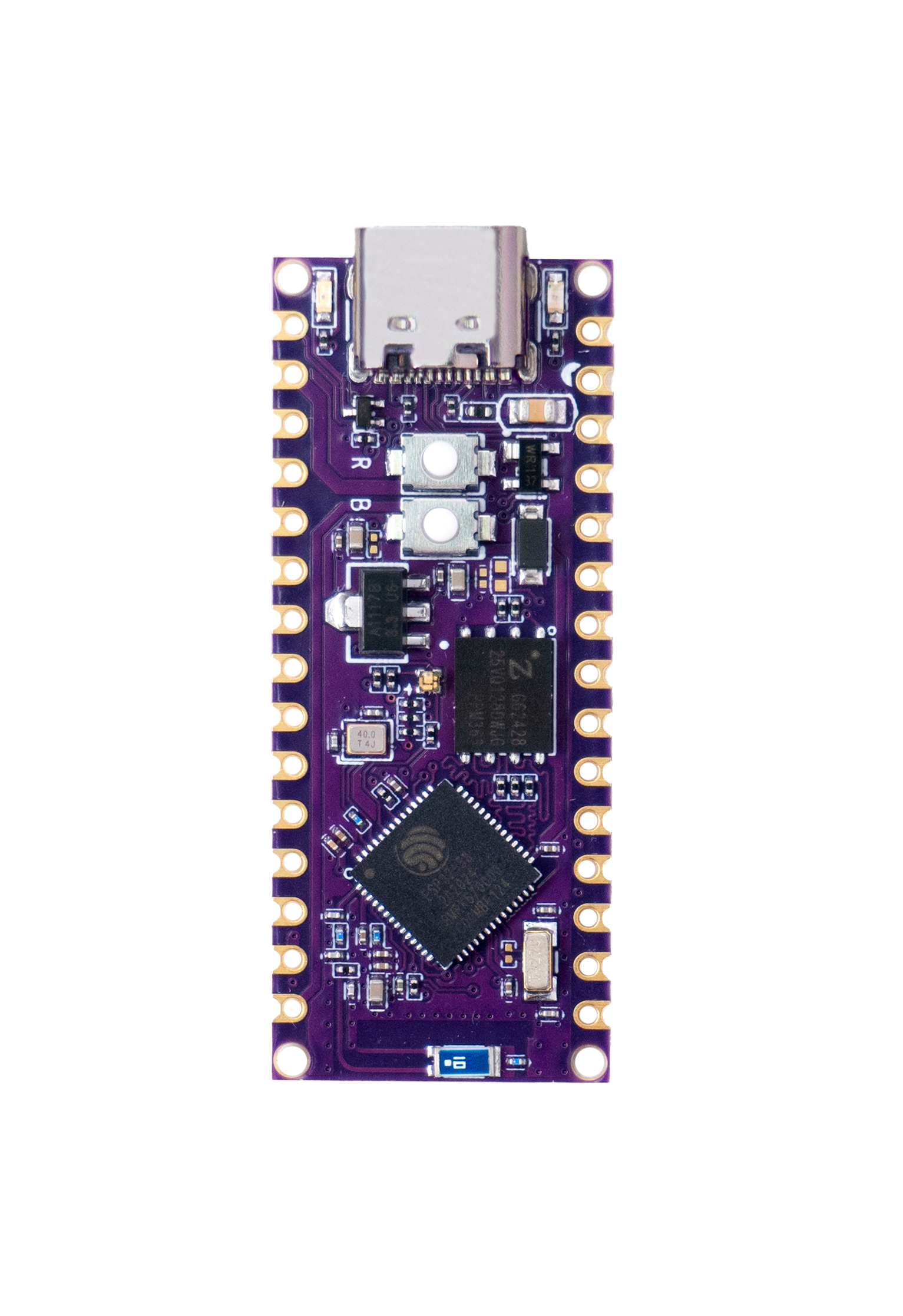

ESP32-S3 核心板
