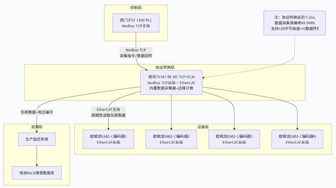

四、系统结构拓扑图
编码器
五、解决方案与实施配置过程
(一)解决方案设计
以塔讯TX181网关为核心,构建“西门子S7-1200—网关—欧姆龙编码器”的三层通信架构:
1. 数据交互层:网关在Modbus TCP侧作为从站,接收西门子S7-1200下发的编码器数据采集指令,同时将采集到的位移数据回传至PLC;在EtherCAT侧作为主站,周期性读取欧姆龙编码器的实时位移参数。
2. 控制层:西门子S7-1200根据网关回传的编码器数据,实时修正机械臂运动轨迹,避免因机械误差导致的电芯堆叠偏差。
3. 追溯层:生产监控系统将数据存储至电池PACK溯源数据库,实现每颗电芯堆叠位置的全生命周期追溯。

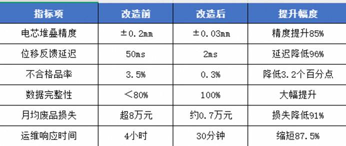

六、应用效果与实施前后对比
该产线完成塔讯TX181智能网关部署改造后,各项生产指标均得到大幅提升:
编码器
此外,改造后数据采集体系完整覆盖每颗电芯的堆叠位置数据,人工数据记录工作量减少90%,成功通过新能源汽车行业IATF16949合规审核。整套改造项目的总投入仅为3.8万元,不到传统改造方案的40%,投资回报周期不足1个月。
