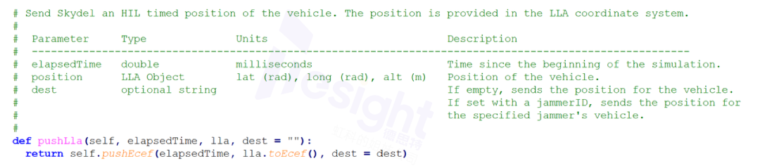

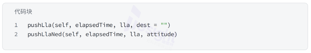

1、角度/弧度转换问题
在Skydel的HIL坐标推送接口中,接受的经度、纬度必须以弧度单位进行输入,如果是角度数据必须先进行转换。比如推送LLA(经纬高,lat, lon, alt)数据的接口,其中纬度和经度都是弧度制,以sim.pushlla接口为例:
GNSS
角度制转为弧度可以直接使用skydelsdx库中的toRadian函数来实现。

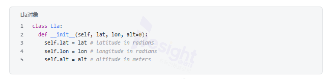

2、经纬度输入顺序问题
在构建Lla对象的时候,纬度在前,经度在后,否则会出现仿真坐标点错误。
GNSS
当python脚本通过UDP获取到HIL模拟器的位置数据之后,构造Lla时需要注意经纬度的顺序问题,并且经纬度都应该是弧度

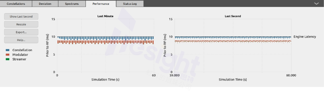

02 HIL系统的延迟过大
HIL仿真过程中,在Skydel软件下方的的"performance"一栏可以观察HIL延迟,出现延迟过大的情况怎么办?
Liam:关于延迟过大的问题,我们整理了三种可操作的解决路径,大家可以根据实际场景逐一排查:
调整时间同步策略:HIL 脚本中的 isOsTimeSyncWithPPS参数控制着操作系统时间与 PPS 信号的同步方式。如果当前设置为 True,可尝试改为 False;反之亦然。这一参数直接影响推流时刻的计算基准,切换后往往能有效缓解延迟。
优化推点节奏:适当提高轨迹推送点的频率,或降低 Tjoin 参数的值,可以缩短系统在每一步等待对齐的时间窗口,从时序上压缩延迟空间。
引入 NTP 统一时钟:对 HIL 模拟器与 Skydel 执行基于 NTP 的时间同步操作,确保两端在同一个时间基准上协同工作,减少因时钟漂移或不同步带来的延迟累积。

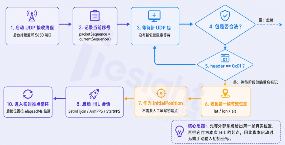

03 HIL 启动的时间对齐
如何在HIL仿真中实现不需要手动传入初始点就可以进入HIL仿真?
Ian:我们的处理逻辑是“先对齐,再启动,确保从第一个有效位置开始推流”
在以往的测试中,如果 HIL 先启动再等待外部位置输入,容易出现初始时刻的时间轴错位,导致仿真从一开始就存在偏差。我们的做法是从机制上规避这个问题:
先接数:启动 UDP 接收线程,等待外部系统发来第一个有效位置包,在此之前不触发 HIL。
再对齐:以接收到的第一个有效位置作为本次仿真的 initialPosition,完成初始时刻的锚定。
后启动:在 elapsed=0 的时刻,从该初始点推入并启动 PPS/HIL,随后进入正常的推点循环。
这样一套流程下来,每一次 HIL 仿真都有明确、可追溯的起始基准,有效避免了因启动时序不当带来的初始偏差,让整个测试链路从第一步就保持可控、可信。

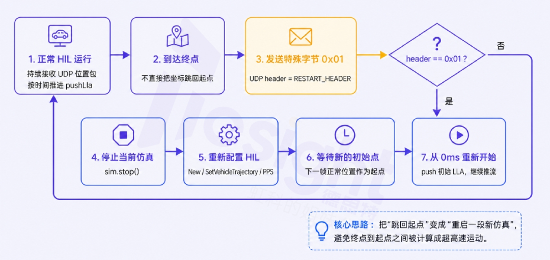

04 600m/s 限制下的轨迹循环
Skydel标准版允许仿真的最大速度是600m/s,可覆盖日常汽车、航空应用测试,但在一些非连续轨迹之间跳变时可能会超出此限制。如何在600m/s的限制下,实现非闭环轨迹在终点运行完快速跳变回初始点?
Ian:我们的思路是:不把它当成一次高速跳跃,而是设计成一次 HIL 重启事件。 这样就从机制上绕开了速度超限的问题,而不是去硬碰硬地突破限制。具体实现方式如下:
定义一套基于 UDP 的控制协议:UDP 包的第一个字段是 header,整体帧结构为 ,即:header + lat + lon + alt + footer。其中,header == 1 被约定为重启标记(RESTART_HEADER = 1),本质上是通过 UDP 传入一个特殊的控制字节 0x01。
正常推点逻辑:脚本收到常规位置包时,正常执行 pushLla 推点,驱动 HIL 仿真持续运行。
重启触发逻辑:当脚本收到 header == 0x01 的包时,不会将其当作坐标数据,也不会推进位置,而是识别为“当前轨迹已结束,需要重启 HIL”。
主流程响应:当前 HIL 循环返回 True,主流程依次执行 sim.stop( ) → 重新配置仿真 → 重新等待初始位置 → 重新启动 HIL,完成一次完整的重启闭环。
