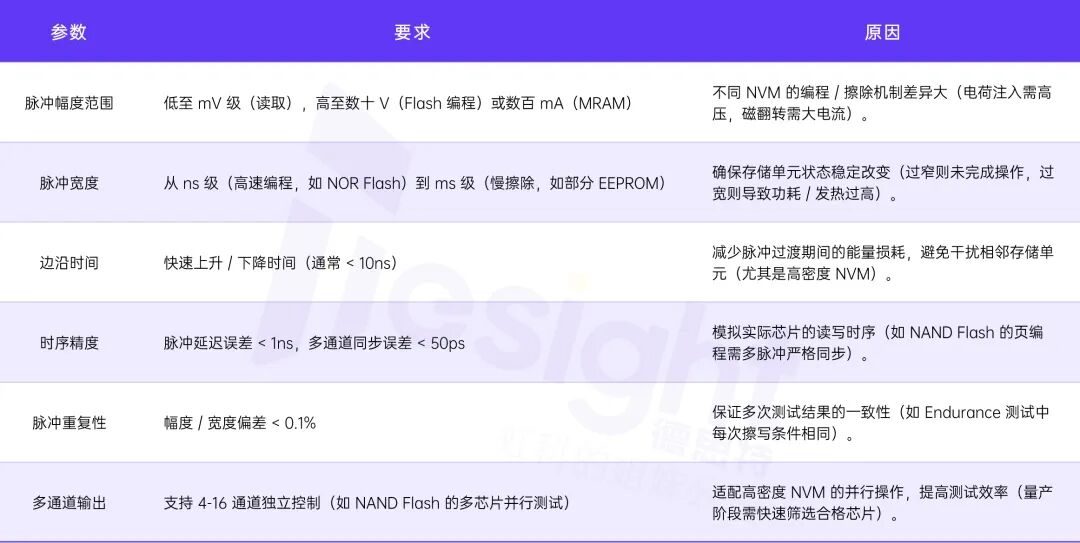

4、测试复杂性对任意波形发生器的关键性能要求
任意波形发生器
