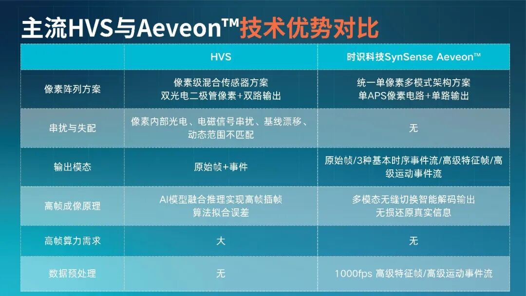

主流HVS与Aeveon技术优势对比   不是用更复杂的像素去包揽所有任务,而是用更标准的像素加上更智能的调度,去覆盖更多场景。

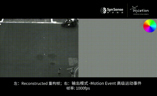

Aeveon技术演示:在帧率1000fps下保持稳定输出
