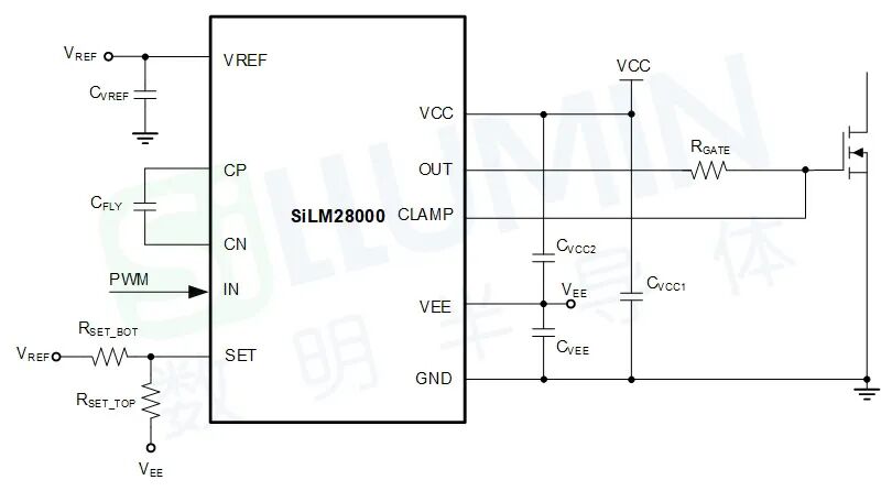

SiLM28000 采用架构级创新设计,将可编程负压电荷泵、有源米勒钳位和 LDO 基准输出‌三大核心功能集于单颗芯片。从根源上解决传统方案的设计痛点,为 SiC、IGBT、MOSFET 驱动提供易用、可靠、高性价比的一站式解决方案。
SiC
图 1. SiLM28000典型应用图

单通道设计,源极峰值灌电流、漏极峰值拉电流均达 10A,轻松驱动大功率 SiC MOSFET、IGBT 和 MOSFET。
智能负压输出‌
内置可编程负压电荷泵,输出范围 -4.5V 至 -2V 可调(最大输出电流 40mA),精准匹配不同 SiC 器件的负压关断需求。
主动米勒钳位
集成优化的有源米勒钳位电路,可快速泄放米勒电荷,从根源抑制米勒尖峰与寄生导通,无需额外外接钳位电路。
简化系统供电
集成4.7V/20mA LDO输出,可直接为数字隔离器副边供电,进一步精简外围电源电路。
