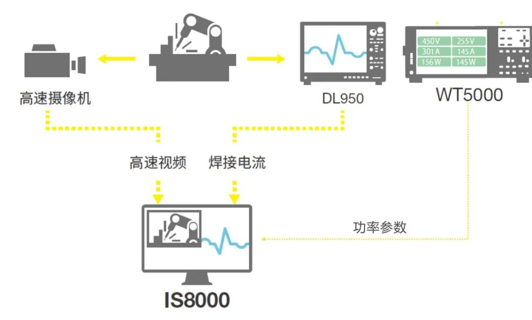

机器人焊接测试需要使用高速摄像机对焊接过程进行高速拍摄,同时还要使用示波记录仪对整个测试过程的电压、电流和IO控制信号进行记录。通过慢动作回放焊接过程,很容易发现焊接中存在的与设计不一致的问题。那么解决它就需要将出现问题那一时刻对应的电压电流波形以及控制信号波形,与视频图像同步起来,这样就可以比较容易地发现问题出现在什么地方。
要实现这样的测试方案,有两点非常关键。
首先是高速相机与示波记录仪的同步。因为焊接过程中的问题持续时间可能非常短,虽然高速摄像机能够捕捉到问题,但是如果与记录的电信号有较大时间延迟的话,会对分析问题造成困难。

横河公司2021年推出的IS8000集成测试平台就具有这样的同步功能。IS8000除了能将DL950示波记录仪和WT5000功率分析仪等横河设备进行同步测量之外,还有一个高速摄像机同步的选件功能(/FS1),支持第三方的高速摄像机图像同步,可以将高速摄像机图像与相关的电流、电压和控制信号同步,慢动作回放,实现设计和结果之间的可视化。

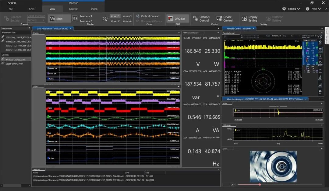

横河IS8000可以将高速摄像机的视频图像、DL950采集的波形数据和WT5000功率分析仪的功率数据同步起来,在统一界面上进行显示(如下图所示)。在慢回放视频的同时,波形数据也会同步显示,便于工程师从波形上找到问题所在。
