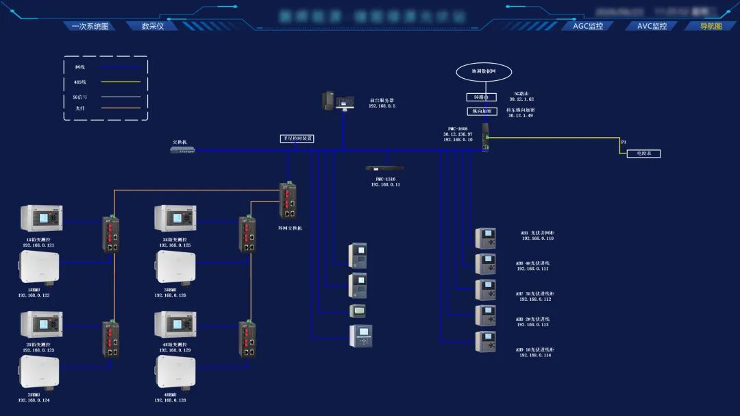

大规模分布式光伏并网,既要保障发电效率,更要确保电网安全与电能品质。CET中电技术为该项目量身打造了分布式光伏电力监控系统解决方案及配套产品,从电能质量监测、并网保护、设备监控到调度响应,构建起覆盖“源-网-荷”全链路的一体化管控体系,全方位展示整个光伏电站的运行状态,促进可再生能源就地消纳,并与大电网实现灵活互动。

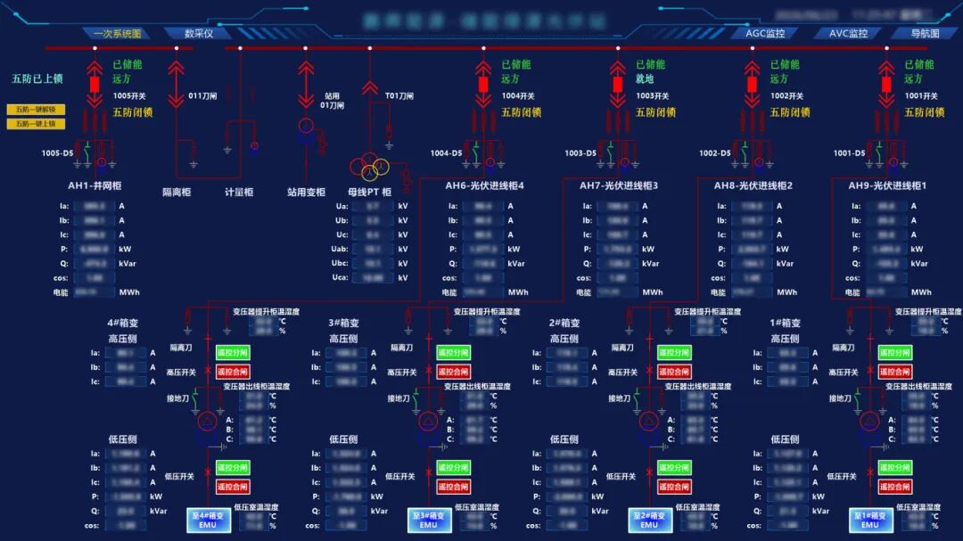

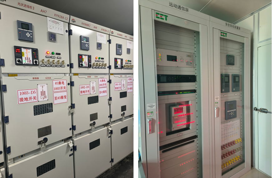

多重保护协同联动,快速隔离故障隐患03
针对光伏并网可能出现的各类电气故障,项目在10kV进线及各并网柜处部署了iRelay 60保护测控装置,实现过流、速断、零序过流等故障的快速切除,同时支持运行数据实时测量与远程遥控分合闸操作,精准隔离故障点,防止事故扩大。此外,并网回路配置了PMC-751系列防孤岛保护及故障解列装置,一旦检测到孤岛现象,可快速断开光伏电源,确保园区关键负荷由市电或备用电源持续可靠供电。

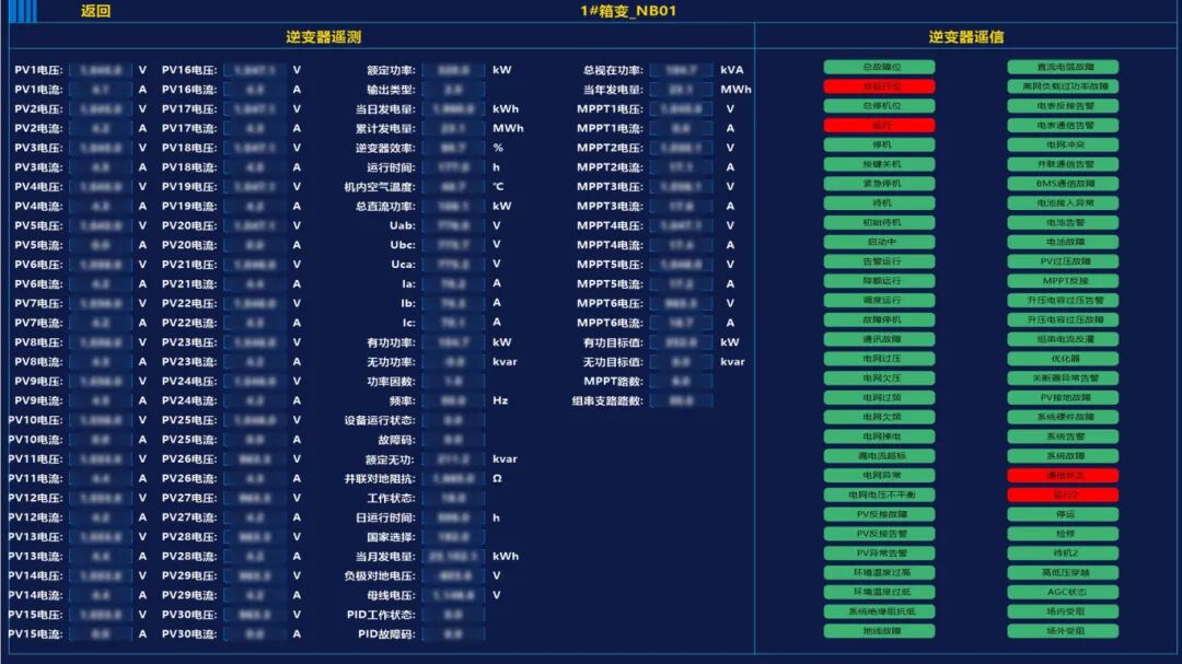

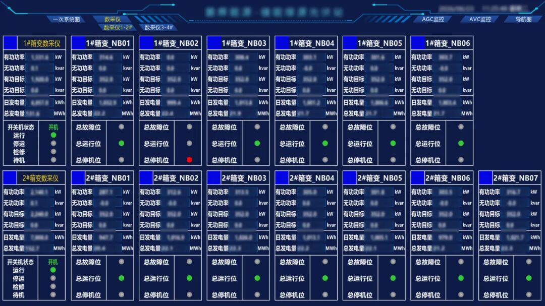

箱变“无人值守”,设备监控精准高效04
在每台箱变中安装PMC-8700-T箱变保护测控装置,该装置集成箱变保护测控、新能源设备通信接入、光纤环网三种功能于一体,满足箱变“无人值守、少人值班”的现代化运行管理模式,大幅降低运维成本。
