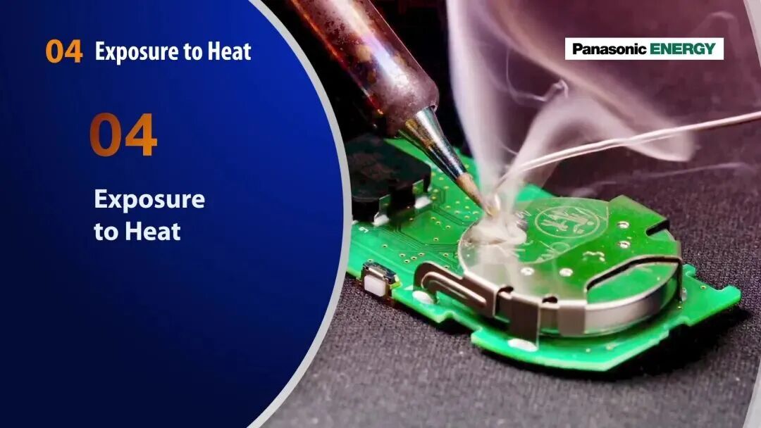

误区四
高温暴露
电池
01. 风险场景
• 直接对电池进行焊接。
02. 错误后果
高温会损坏压接垫片和树脂部件,导致垫片融化、电池电解液泄露。
03. 规范操作
请确保电池温度保持在85℃以下,严禁直接焊接。
