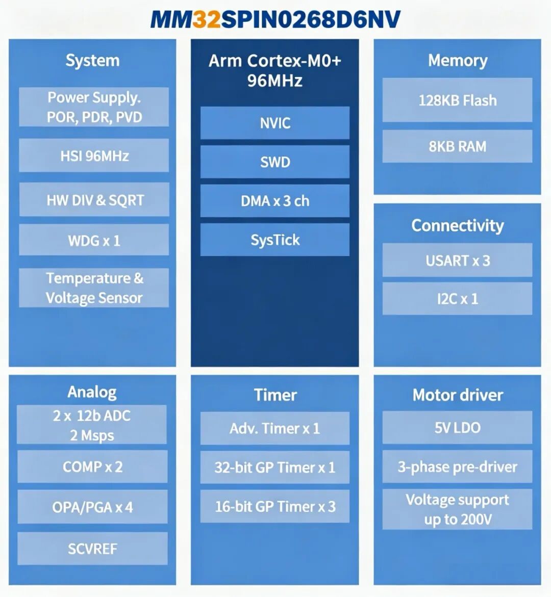

MM32SPIN0268D6NV的简要配置如下
硬核内核,高频高效:
搭载Arm Cortex‑M0+ 32 位内核,最高工作频率可达96MHz,运算性能强劲,响应速度快,轻松应对电机 PWM 控制、实时信号处理、复杂算法运算等高实时性需求。
内置32位硬件除法器和硬件开方单元,大幅提升数学运算效率,减少 CPU 占用,让电机矢量控制、电流环运算更精准、更高效。
全能外设,集成度拉满:
1)集成5V输出的LDO、三组具备有自举二极管的N通道半桥栅极驱动器,预驱工作电压高达 200V,外设配置直接拉满,精简外围电路,降低成本。
2)内置4个运算放大器,支持 PGA 模式,可灵活配置正向/反向放大、差分输入,适配微弱信号放大、电流/电压采样,精准捕捉电机反馈信号。
3)2路12位高速ADC:17路外部+8路内部通道,最高2Msps采样速率,支持温度、电压传感器内置采样,同步采集多路信号,满足电机电流、电压、温度实时监测需求。
4)2路模拟比较器:支持窗口控制、逐周期电流控制,配合定时器实现精准过流保护、刹车控制,保障电机运行安全。
5)7路定时器:1路高级定时器、1路32位通用定时器、3路基本定时器,1个独立看门狗定时器,支持LPTIM模式 、1个Systick定时器,支持互补输出、死区控制、PWM生成,完美适配电机驱动。
6)丰富通信接口:3路USART+1路I2C,轻松对接上位机、传感器、蓝牙/Wi‑Fi 模块,实现数据交互与远程控制。
7)宽温宽压:工业级温度范围 -40℃~+105℃,工作电压2.5V~5.5V。
