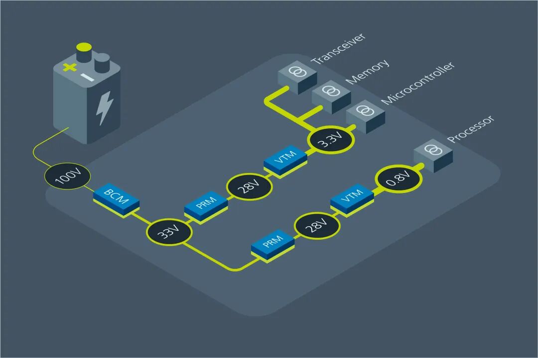

Bedi 问道:“这些微芯片的核心电压约为 0.8 V,TDC 高达 130 安培。如何生成这样的电源轨?这是一个巨大的难题。我们可以采用传统的多相降压转换器,将十个并联在一起,但这样做不仅体积庞大,而且由于需要通过电压平均来获得 0.8V,设计会变得极为复杂。”
Bedi 指出,Vicor 解决方案的价值在于其体积小、功率密度高,从而能够实现更小型化的设计和更高的系统灵活性。Vicor 分比式电源架构(FPA)是一种供电系统设计,它将 DC-DC 转换的功能分解到独立的模块中。在具备耐辐射能力的 Vicor 模块中,BCM 母线转换器提供隔离并降压变换至 28V,PRM 稳压器提供稳压调节,VTM 电流倍增器则执行从 28V DC 到 0.8V 的变换。这样就可以实现更高的效率、更大的灵活性以及更高的功率密度,在高性能计算应用中尤为突出。
Bedi 表示:“Vicor FPA 以一种非常小巧的外形,提供了更为优雅、高效的解决方案。我最近教授了一门关于太空应用功率微电子的课程,在课上我们从封装尺寸、电流密度和功率密度几个方面,对 Vicor DC-DC 转换器与市面上所有同类航天级电源产品进行了对比。结果显示,Vicor FPA 的优势比市场上其他所有产品整整高出一个数量级。”
FPGA
图 2:Vicor 分比式电源架构(FPA)将 DC-DC 转换的功能分解到独立的模块中。采用耐辐射模块时,BCM 母线转换器提供隔离功能,PRM 稳压器提供稳压调节功能,VTM 电流倍增器则执行 DC 变换。这可以实现更高的效率、更大的灵活性以及更高的功率密度,在高性能计算应用中尤为突出。
Bedi 已将 Vicor 的 FPA 电源模块集成到 Spacechips AI1 板中。该板基于 Versal FPGA 构建,是一款可重新配置且支持 AI 的转发器。它使电信和信号情报(SIGINT)运营商能够根据实时流量需求,自主更改射频频率方案、信道划分、调制方式和通信标准,从而实现实时在轨处理。Vicor 电源转换模块还具备双功率通道,在对故障零容忍的太空应用中提供了内置冗余能力,使得功率通道的两侧都能驱动 100% 的负载。
Bedi 表示:“这些优势让我们决定将 Vicor FPA 作为 Spacechips AI1 的基准电源方案。而且,由于我们已经完成了早期风险评估和规避工作,并设计了一款可扩展的电源解决方案,未来即使需要进一步提升功耗,也无需重新开发。”
