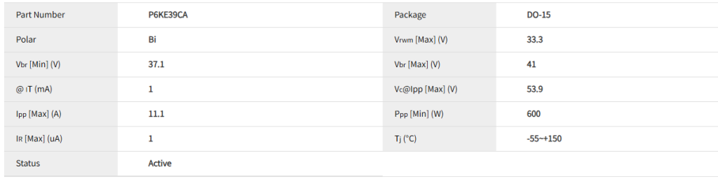

二、关键电气参数
参数符号数值说明
反向关态电压VRWM33.3V最大工作电压
最小击穿电压VBR(min)37.1V@ IT=1mA
最大击穿电压VBR(max)41.0V@ IT=1mA
最大箝位电压VC53.9V@ IPP=11.3A
峰值脉冲电流IPP11.3A10/1000μs波形
峰值脉冲功率PPP600W10/1000μs波形
漏电流IR<1μA@ VRWM
结温范围TJ-55℃ ~ +175℃
结电容CJ450pF@1MHz

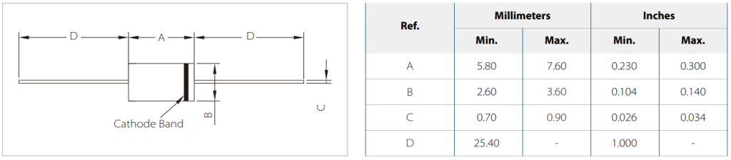

电性参数
瞬态抑制二极管
封装尺寸
瞬态抑制二极管
