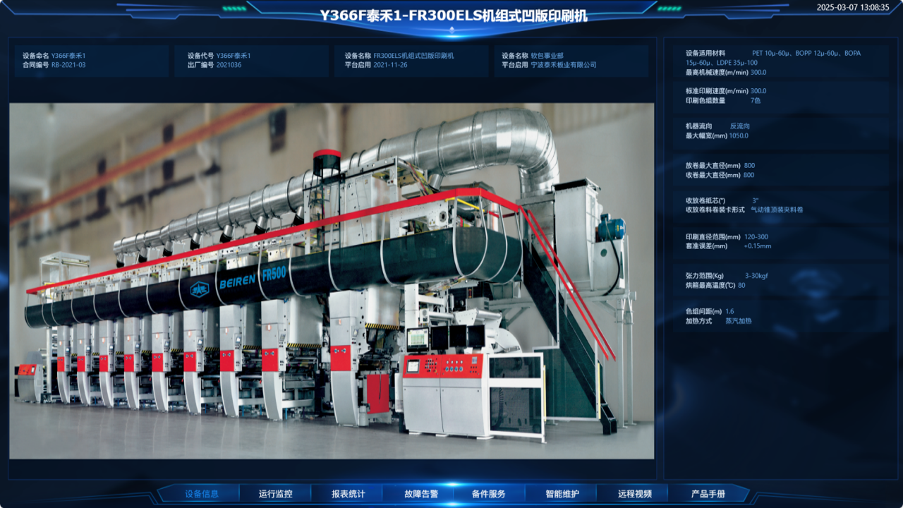

中服云工业物联网项目案例分享
