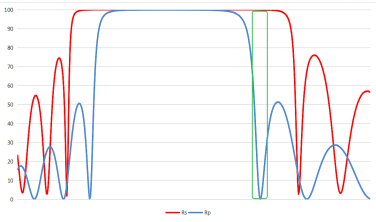

偏振分光平片元件基底一般采用高透熔石英,表面镀制特殊设计的‌窄带偏振分光膜。膜层由高低折射率材料交替堆叠而成,常规结构为(HL)^N多层介质膜系。
基于斯涅尔定律和光学干涉原理,s偏振和p偏振光的等效折射率存在差异。我们通过优化膜层结构,锁定特定波长、特定入射角区间,实现s光高反射、p光高透射的偏振分光效果。

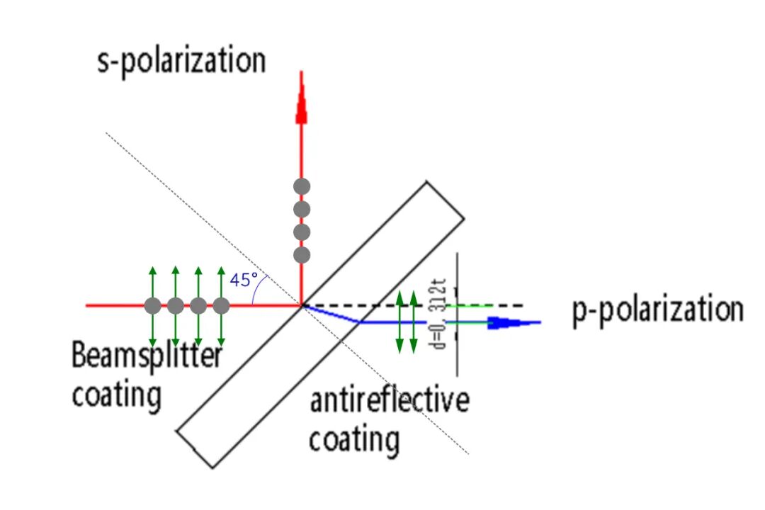

图2  45°入射型

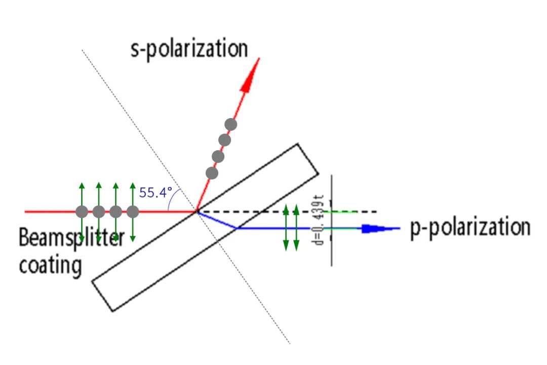

图3  55.4°入射型

45°入射:短轴≈原直径×0.7,通光孔径更大,渐晕风险极低
55.4°入射:短轴≈原直径×0.56,通光效率偏弱,大幅面、大光束场景需注意规避渐晕问题

45°入射:位移量 D=0.312T(T为镜片厚度)
55.4°入射:位移量 D=0.439T
简单说:55.4°型号光束位移更大,光路偏移效果更明显,设计光路时需提前预留适配空间。

45°款:>20J/cm²(@1064nm、10ns、10hz)
55.4°款:>25J/cm²(@1064nm、10ns、10hz)
原因很简单:55.4°是布鲁斯特角,p偏振光在此角度下,无需背面镀增透膜也能实现超高透射。减少镀膜,就直接降低了膜层损伤风险,整体激光耐受阈值更高、长期稳定性更好。

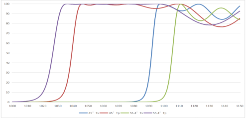

45°入射:消光比>1000:1,工作带宽 1064±5nm,入射角容错±0.5°
55.4°入射:消光比>3000:1,工作带宽 1064±10nm,入射角容错±1°
不难看出,55.4°型号的偏振分光纯度、波长适应性、角度容错率全面领先,更适配高精度偏振控制场景。

图4  45°入射型和55.4°入射型透射率曲线
