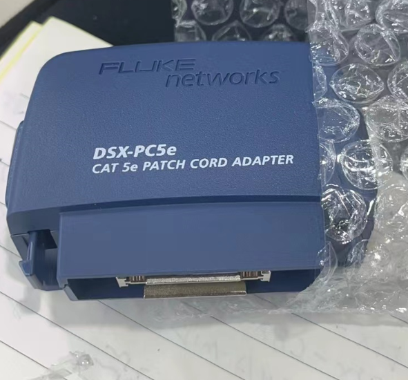

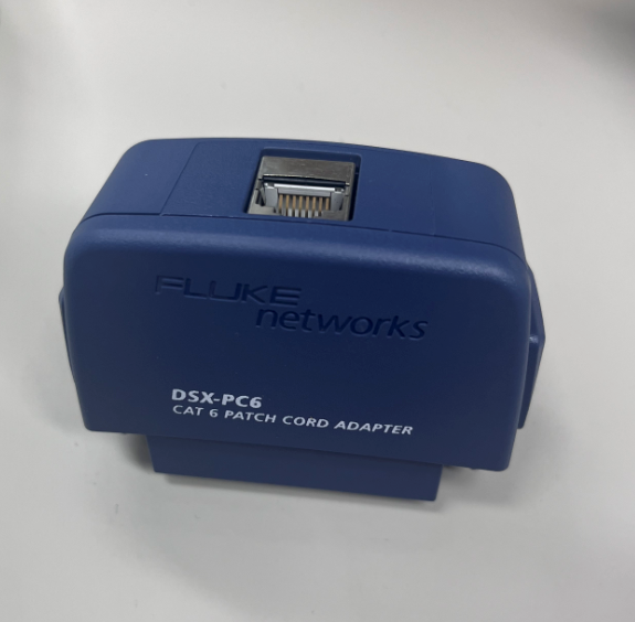

通过 DSX-PCxx 跳线适配器,您可以使用 DSX CableAnalyzer? 测试仪确保跳线符合ANSI/TIA 和 ISO/IEC 标准。适配器配有 RJ45 插孔, Fluke Networks 选择该插孔专用于测试 TIA-568-C.2 和 IEC 61935-2 中规定的 Cat 5e 和 6 跳线以及 IEC 61935-2 中规定的 Cat 6A 跳线。

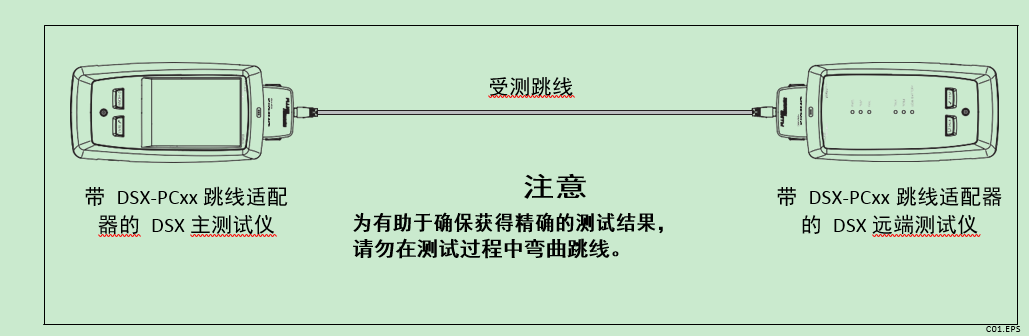

将 DSX-PCxx 适配器连接至 DSX 主测试仪和远端测试仪。

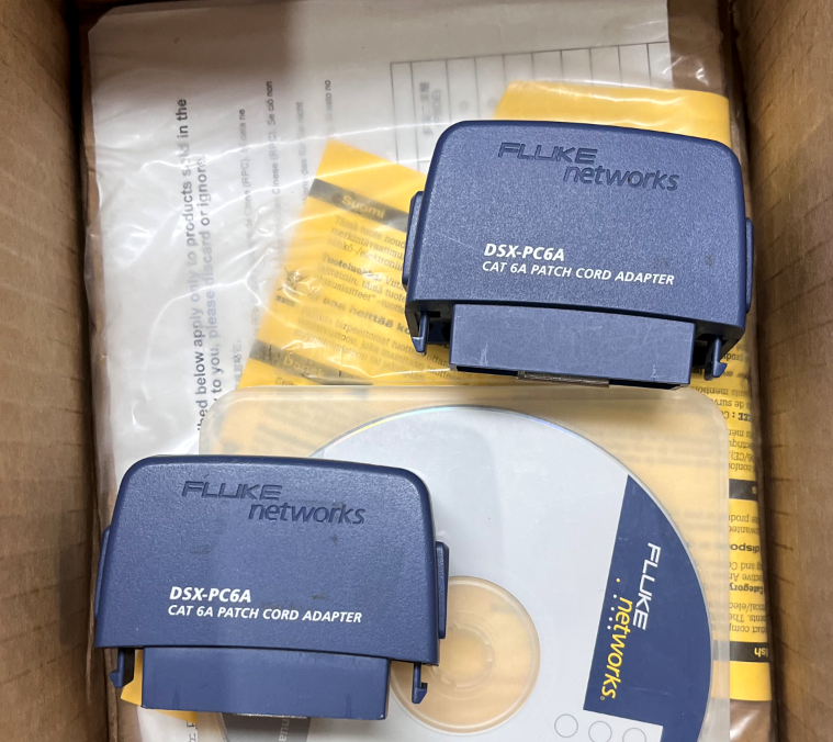

对于 DSX-PC6A 适配器通常,即使是在闩锁啮合后仍可以稍微向内或向外移动 RJ45 插头。对于 Cat 6A 跳线,两个位置会导致跳线测试结果出现些微不同。为有助于确保获得一致的测试结 果,请在测试流程中指定跳线必须完全推入或拉回。
将跳线连接至主测试仪和远端测试仪。
打开两个测试仪,然后轻触主测试仪上的测试或按主测试仪和远端测试仪上的TEST按键。

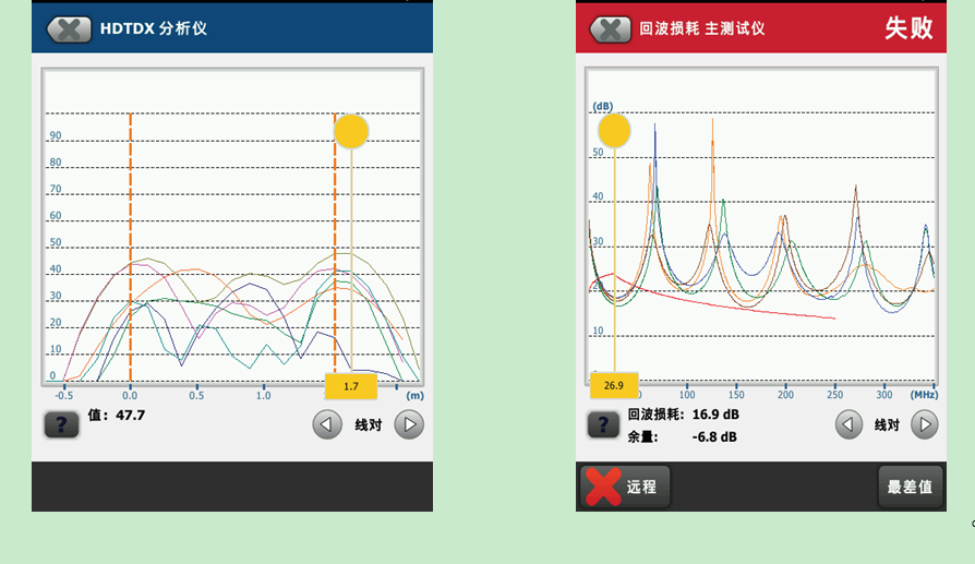

跳线测试结果
跳线测试评估这些特性:
布线图
回波损耗
NEXT

导电材料粘连在插针和插头之间回波损耗故障.
回波损耗故障通常是由这些问题造成的:
电缆阻抗并非 100 W
跳线处理引起阻抗变化
插头处的线对过于松散
劣质插头
电缆阻抗不一致 (劣质电缆)
电缆扭曲,如收缩或弯折
插头和插孔匹配不良 (通常会影响 Cat 6/E 类应用)
选择了不正确的测试限制
NEXT 故障
NEXT 故障通常是由这些问题造成的:
插头处的线对过于松散。大多数 NEXT 故障出现在插头处,该处的线对过于松散。
劣质插头
劣质电缆
插头和插孔匹配不良
电缆扭曲,如收缩或弯折
受测线路附件电气噪音过多。
选择了不正确的测试限制
