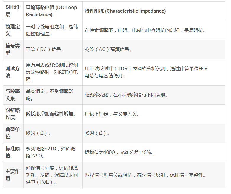

在双绞线测试中,直流环路电阻与特性阻抗是衡量链路质量的两个核心参数,但它们在物理意义、测量方法和功能上存在根本区别。
简单来说,直流环路电阻关注的是线缆的物理导电性能,确保信号能传过去(用于供电);而特性阻抗关注的是线缆的信号传输质量,确保信号能清晰、无反射地传过去。
双绞线
为方便理解,维信仪器将它们的核心区别整理在下表中:
双绞线直流环路电阻和租抗
