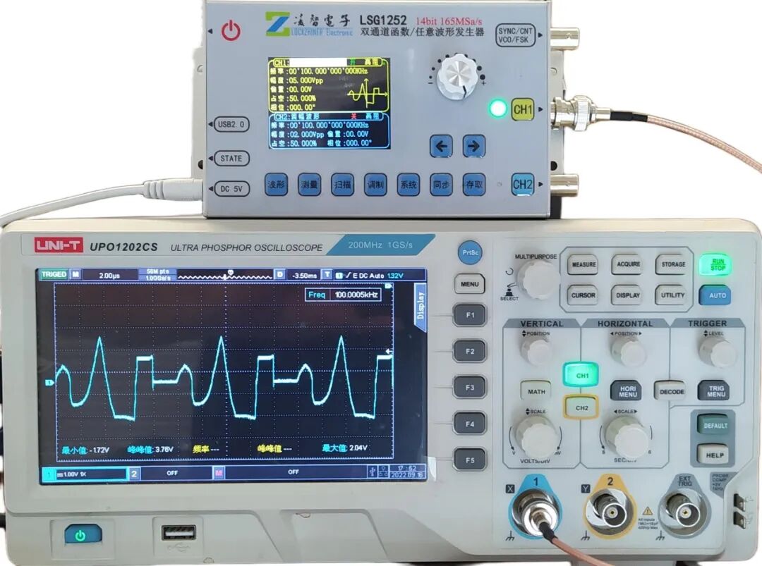

搭载36组常用标准波形,涵盖正弦波、方波、三角波、脉冲波、指数波、对数波、噪声波、心电图波等主流波形,同时配备64组自定义波形存储,支持20组任意波形编程输出,用户可自由设置波形形态、循环时间、循环次数,适配个性化测试需求。

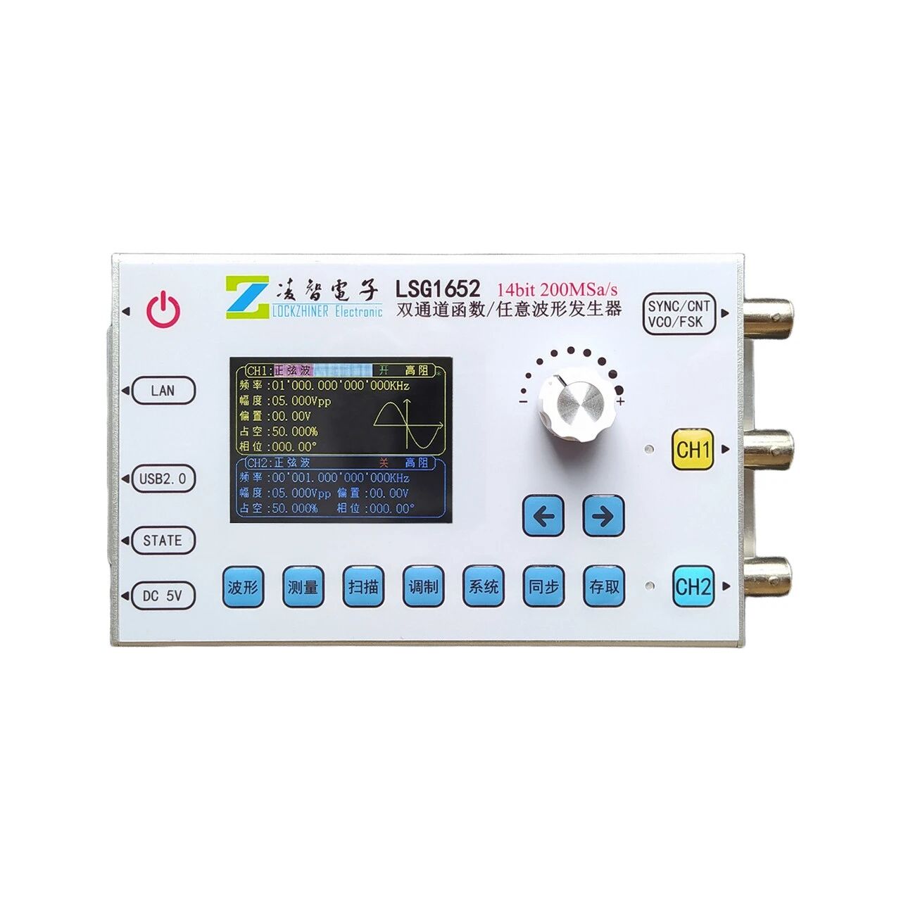

高清可视化界面,操作直观高效
搭载2.4寸320*240分辨率TFT彩屏,双通道状态、功能菜单、参数信息可视化区分,搭配多功能旋钮+实体按键组合,参数调节、菜单导航、功能确认一键完成,左右方向键支持光标切换、数字删除,参数微调精准高效。CH1/CH2独立输出控制键,可快速开关通道、切换工作模式,实时查看输出状态。

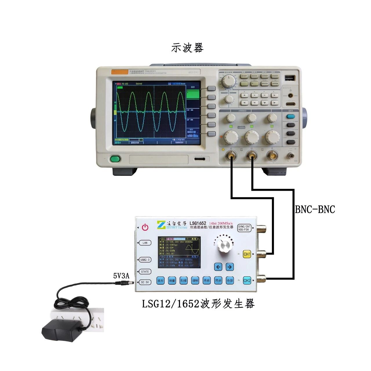

写在最后
        不盲目堆砌参数,不刻意压缩成本减配,凌智LSG16/1252系列函数/任意波形发生器,以高端性能、亲民价格、全能体验,打破行业性价比壁垒。
它既是新手入门的教学实训利器,也是工程师研发调试的专业帮手,一台设备搞定信号输出、调制、扫描、测量、二次开发全需求,大幅降低设备采购成本,提升测试研发效率!
