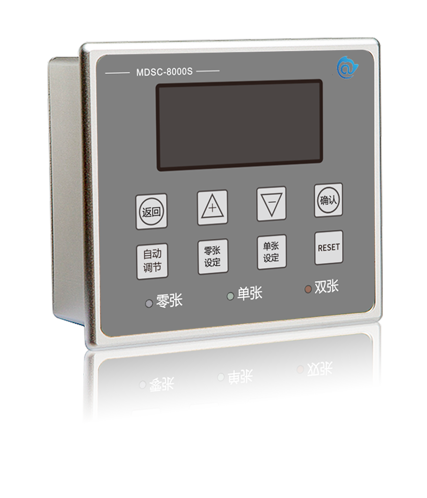

电磁感应式。 利用金属片料通过检测区域时引起的电感量变化来判断单双张。对金属材质(铜箔、铝箔、极片)灵敏度高,响应速度快(可以做到10ms以内),适合高速产线。但对非金属隔膜的检测能力有限。
超声波式。 利用超声波穿透材料时的衰减差异来判断。对金属和非金属都能检测,不受材料颜色、表面状态影响。但响应速度相对较慢(30-50ms),在超薄材料(<10μm隔膜)上信号差异较小,分辨率是个挑战。
两种方案各有适用场景。极片(金属基材)通常用电磁感应式,隔膜通常用超声波式,也有一些方案两者结合使用。
以电磁感应式为例,目前市面上针对锂电场景已有专用型号。比如阿童木的MDSC-1000L是锂电专用版,针对极片检测做了参数优化;MDSC-2100L是单探头方案,适合空间受限的工位;MDSC-8500S采用M18小探头,专门应对薄小片料的检测场景。
选型时需要考虑的核心参数:检测速度是否匹配产线节拍、探头尺寸是否适配片料规格、对目标材料的检测灵敏度、以及与PLC系统的通讯方式。
