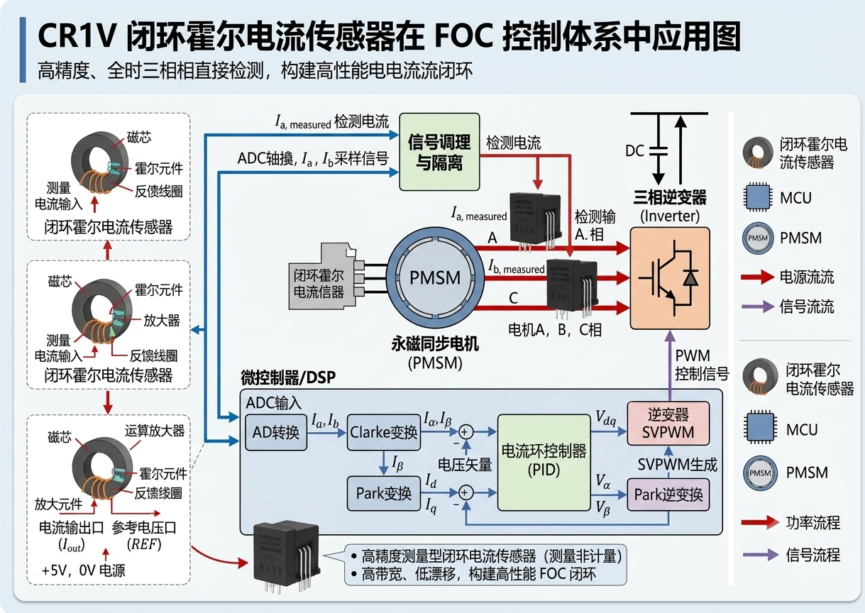

目前主流变频空调压缩机普遍采用永磁同步电机(PMSM)和FOC(磁场定向控制)算法。
在FOC控制体系中,电流不仅是保护参数,更是控制参数。
控制器需要实时采集三相电流,通过Clarke变换、Park变换计算出:
  • 励磁电流(Id)
  • 转矩电流(Iq)
再通过电流环PI调节器计算目标电压矢量,实现对转矩和磁链的精确控制。

以闭环霍尔电流传感器为例,其核心思想是利用补偿电流将磁芯工作点保持在接近零磁通状态,从而获得更好的线性度和稳定性。
