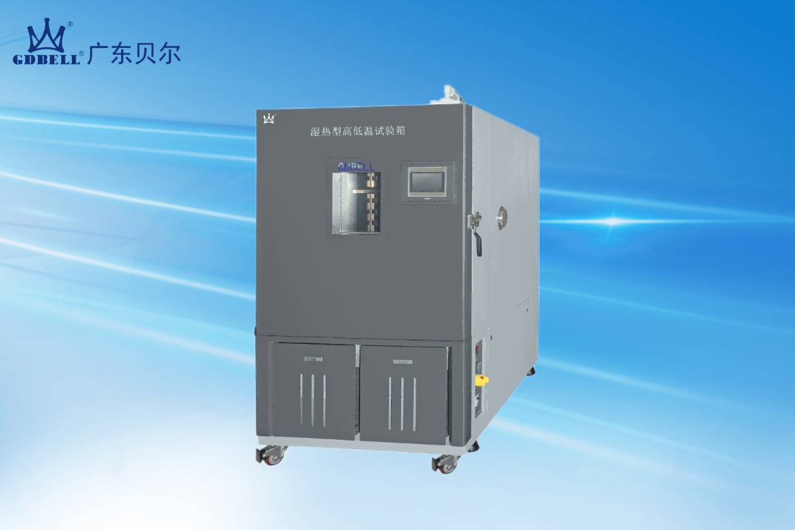

  围绕高温、低温及湿热等典型气候环境条件,广东贝尔试验设备有限公司推出的高低温湿热试验箱,可满足 GJB 150A《军用装备实验室环境试验方法》的标准,助力企业完成环境可靠性验证与质量管控。

  二、核心技术指标
  为确保测试数据的准确性与重复性,设备严格控制温湿度精度,关键技术参数如下:
  1、温度性能指标
  • 温度范围:-70℃ ~ +150℃
  • 温度波动度:≤ ±0.5℃
  • 温度偏差:≤ ±2.0℃
  • 温度均匀度:≤ 2.0℃
  • 升温速率:≥ 3℃/min(全程平均,不得大于3℃/min)
  • 降温速率:≥ 1℃/min(全程温变均衡)
  设备采用高效制冷系统与智能PID调节算法,确保在宽温区范围内稳定运行,实现快速温变与高精度控制的平衡。
  2、湿度性能指标
  • 湿度范围:10%RH ~ 98%RH(+20℃~+85℃)
  • 湿度偏差:≤ +2/-3%RH(湿度 > 75%RH);≤ ±5%RH(湿度 ≤ 75%RH)
  在高湿、高温耦合环境下,系统通过精密加湿与除湿控制技术,实现稳定湿度输出,避免结露及湿度漂移对试验结果产生干扰。
