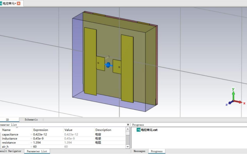

在CST中进行仿真时,首先需要确保模型的合理性,包括材料参数的设置、几何结构的建立以及网格划分等。以下是一些基础步骤:
定义几何结构:使用CST创建超表面的几何模型,包括超表面的单元(通常为金属贴片)和基底材料。
设置材料:为不同的结构部分分配材料属性,特别是反射单元的金属特性。
定义激励源:通常为平面波入射源,设置合适的入射角度。

3.2 进行仿真
在CST中设置完毕后,可以开始仿真:
点击“Simulation”开始仿真。
仔细观察S参数,特别是S11(反射系数),以评估反射波的特性。
