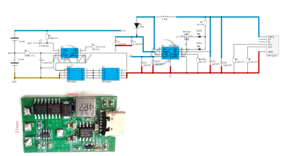

方案1:PW4584A — 开关升压充电(低成本首选)
输入:USB 5V 2A
输出:8.4V(两节串联锂电池满充电压)
电池端充电电流:1A
芯片类型:开关升压型(Boost)
转换效率:约90%
OVP保护:输入超过6V自动关闭充电
输入耐压:30V
配套保护芯片:PW7120(过充过放过流短路四重保护)
配套MOS管:PW4406A x2(SOP8封装)
适用场景:成本敏感、充电电流1A即可的产品,如小风扇、电动玩具、LED灯等

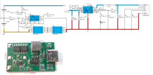

方案3:PW4253 — 同步升压充电(大电流首选)
输入:USB 5V 3A
输出:8.4V
电池端充电电流:1.7A
芯片类型:同步开关升压型(Boost)
转换效率:可达95%
OVP保护:输入超过6V自动关闭充电
输入耐压:18V
配套保护芯片:PW7120
适用场景:需要1.7A充电电流的产品,电池容量较大、希望充电速度快一些的场景

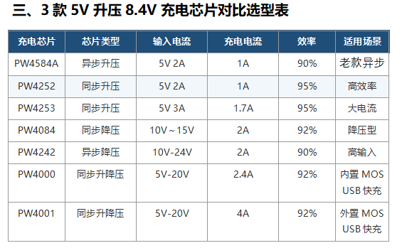

四、5V升压8.4V充电芯片怎么选?
要成本低、充电电流1A够用 → 选PW4584A,外围最简单,耐压30V安全余量大
要成本低、发热低、充电电流1A → 选PW4252,效犕95%比PW4584A高一5个点,封闭空间产品优先
要大电流快充、1.7A充电 → 选PW4253,充电速度比前两款快70%,大容量电池首选
