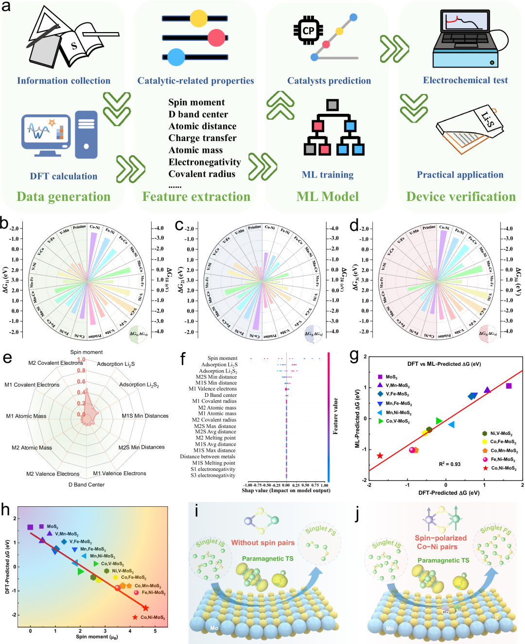

这项工作从DFT计算出发,用机器学习辅助筛选了9组双金属掺杂组合,发现催化剂自旋磁矩与Li₂S₂→Li₂S转化的吉布斯自由能垒呈负相关——自旋磁矩越高,能垒越低。Co,Ni-MoS₂自旋磁矩达到4.62 µB,是所有候选催化剂里最高的。

催化活性与自旋磁矩的关系。(a) 机器学习分析流程。(b-d) Li₂S₂到Li₂S转化三条反应路径的吉布斯自由能差雷达图。(e) 12个催化参数的特征重要性排序。(f) SHAP变量重要性图。(g) DFT预测与LASSO模型预测的吉布斯自由能对比。(h) 催化剂自旋磁矩与吉布斯自由能的线性关系。(i, j) MoS₂(无自旋极化)和Co,Ni-MoS₂(自旋极化)上Li₂S₂→Li₂S转化机制对比。

Li||S电池的硫还原是16电子多步过程:S₈→可溶多硫化锂→Li₂S₄→Li₂S₂→Li₂S。前半段液-固转化研究得透,催化剂也多。但最后一步Li₂S₂→Li₂S是固-固转化,活化能高,是整个硫还原的速率决定步骤。为什么偏偏这步慢?DFT计算给了答案。
Li₂S₂和Li₂S的自旋向上自旋向下构型都是对称的——没有未配对电子。但中间产物*LiS不一样,自旋态明显不对称,存在未配对电子。从对称自旋态变到不对称自旋态再变回来,这个自旋态跃迁本身就是能量耗散的过程。三条反应路径都绕不开这个坎。
自旋磁矩与能垒的负相关
Millennial Lithium
找到根因后,团队设计了9组双过渡金属掺杂组合——V-Mn、V-Fe、V-Co、V-Ni、Mn-Fe、Mn-Co、Mn-Ni、Fe-Co、Fe-Ni、Co-Ni——掺进MoS₂晶格,用DFT计算每组的自旋磁矩和Li₂S₂→Li₂S转化的吉布斯自由能。
结果出来了。催化剂自旋磁矩越高,能垒越低,呈清晰的线性负相关。纯MoS₂没有本征自旋极化,能垒最高。Co,Ni-MoS₂自旋磁矩最高,能垒最低。机器学习模型用LASSO回归对9组数据做特征重要性排序,自旋磁矩排在第一位,比d带中心、吸附能、共价半径这些传统描述符都重要。

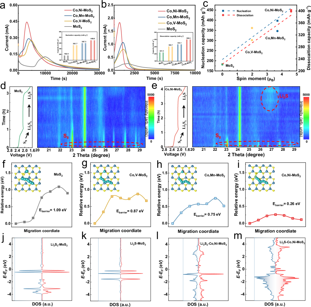

Li₂S₂与Li₂S之间氧化还原反应的动力学与机制分析。(a) 恒电位间歇滴定(PITT)放电曲线。(b) 恒压充电曲线。(c) 不同催化剂的Li₂S成核容量和解离容量。(d-m) 自旋态分析:MoS₂和Co,Ni-MoS₂上Li₂S₂与Li₂S的自旋极化态密度对比。
Li2S成核与解离容量翻倍
Millennial Lithium
PITT测试直接量化催化效果。Co,Ni-MoS₂的Li₂S成核容量达449.6 mAh g⁻¹,是纯MoS₂的2.46倍。反向解离容量也大幅领先:398.5 mAh g⁻¹对221.5。自旋磁矩从0(MoS₂)到4.62 µB(Co,Ni-MoS₂),成核和解离容量线性增长。
DFT给出机制。纯MoS₂上Li₂S₂和Li₂S都处于对称自旋态,无法激活自旋极化反应路径,转化慢。Co,Ni-MoS₂强自旋极化让Li₂S₂和Li₂S都进入不对称自旋态,反应变成自旋到自旋的跃迁,量子自旋交换相互作用提供电子转移通道,直接拉低自由能垒。Li₂S₂在Co,Ni-MoS₂上迁移势垒0.26 eV,远低于MoS₂的0.87 eV。

多硫化锂穿梭是Li-S电池的另一大痼疾。可视化的Li₂S₆溶液吸附实验显示,加入Co,Ni-MoS₂后溶液从黄色变无色,UV-vis吸收峰几乎消失,吸附能力最强。对称电池CV曲线极化电位最小。
电化学阻抗谱在不同温度下测,拟合Arrhenius方程算活化能。Co,Ni-MoS₂基电池的活化能9.79 kJ mol⁻¹,只有MoS₂的44%。原位拉曼光谱直接看穿梭:MoS₂电池的多硫化锂特征峰明显,Co,Ni-MoS₂电池的峰几乎消失——催化剂持续转化多硫化锂,不让它穿过隔液。

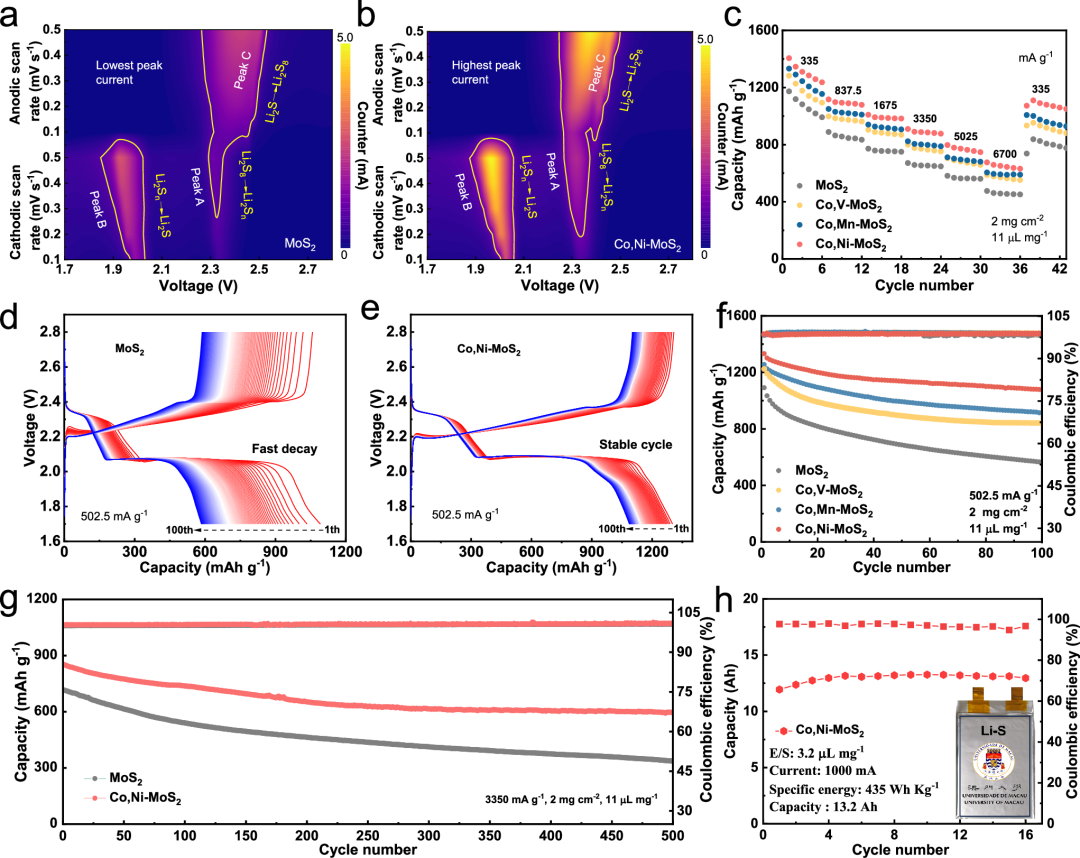

高倍率Li||S电池的电化学性能。(a, b) 不同催化剂的循环伏安曲线。(c) MoS₂、Co,V-MoS₂、Co,Mn-MoS₂、Co,Ni-MoS₂基电池的倍率性能。(d, e) 100圈充放电曲线。(f) 502.5 mA g⁻¹下循环性能。(g) 3350 mA g⁻¹大电流500圈循环。(h) 10.2g硫载量软包电池循环性能
软包电池:435 Wh/kg
Millennial Lithium
Co,Ni-MoS₂基电池在335 mA g⁻¹到6700 mA g⁻¹范围内倍率性能稳定。502.5 mA g⁻¹下循环100圈,可逆容量稳定。3350 mA g⁻¹大电流500圈循环后容量保持良好。Tafel斜率最能说明问题:MoS₂基电池Li₂S成核峰93.6 mV dec⁻¹,Co,Ni-MoS₂降到45.7 mV dec⁻¹。解离峰从103.7降到56.4 mV dec⁻¹。锂离子扩散系数在所有反应阶段都最高。
实用化验证做了软包电池。硫载量10.2 g,超过大部分已报道的Li-S软包。E/S比(电解液/硫比)压到3.2 µL mg⁻¹的贫液条件。容量13.2 Ah,比能量435 Wh kg⁻¹。循环后XRD和TEM确认2H-MoS₂相保持,XPS显示Co 2p和Ni 2p结合能几乎不变,磁性测量确认自旋活性Co/Ni位点的局域磁矩保留——催化剂结构稳定性过关。
