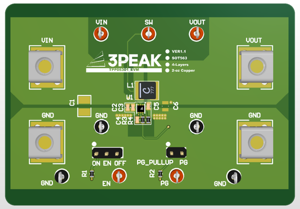

图 1 PCB尺寸3D示意图

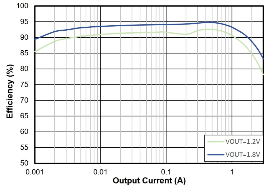

卓越效率,降低损耗
TPP05301展现出卓越的能效表现,针对光模块最常用的3.3V主电源轨,在3.3V转1.8V的典型应用中,其峰值效率可达95%。这意味着更少的电能转化为热量,显著缓解了高带宽光模块面临的散热压力,保障信号传输更稳、更远。
电源供电
图 2 VIN=3.3V时效率曲线

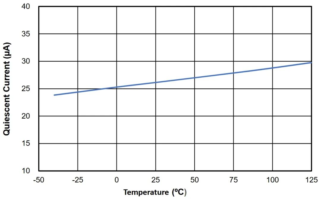

针对电池供电系统,TPP05301表现出了优异的节能特性。其关断电流可低至100nA,非开关状态下的典型静态电流(Iq)仅为25µA,全温度范围内均在30µA以下。
电源供电
图 3  静态电流

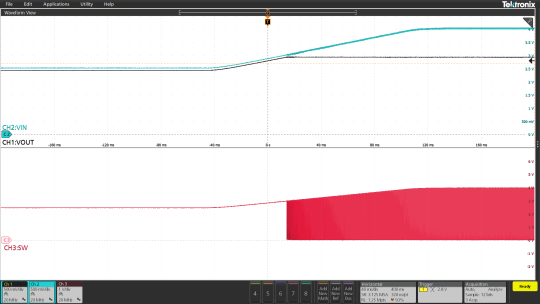

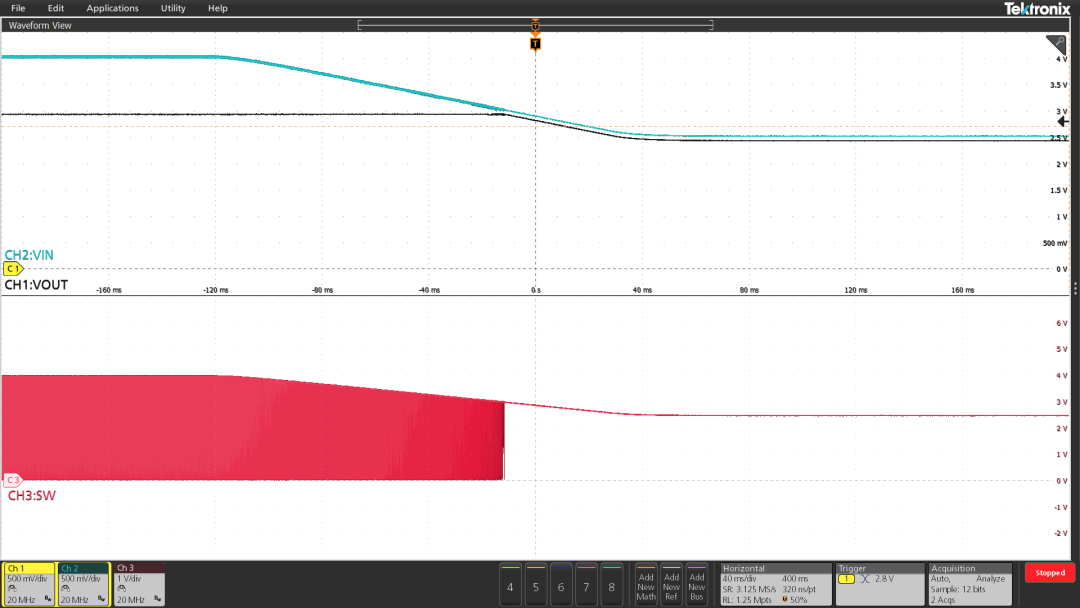

支持100%占空比(Low Dropout),当输入电压接近输出电压时,芯片可进入100%占空比模式,最大限度压榨电池的最后一点电量。TPP05301采用COF(Constant Off-Time)控制架构,控制固定的关断时间,自适应调节Ton时间,让进入与退出直通模式更加平滑。

图 4 进入与退出直通模式

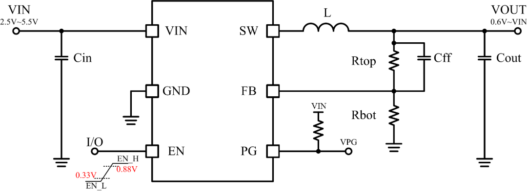

随着AI终端和算力设备的发展升级,供电和控制轨的电压不断降低。TPP05301具备原生低压使能特性,其EN引脚阈值完美适配1.2V逻辑电平,无需额外电平转换。这一特性可直接为先进芯片DSP、FPGA或SoC的GPIO进行控制,极大地提升了电源时序管理的灵活性与设计自由度。
电源供电
图 5 EN使能示意图

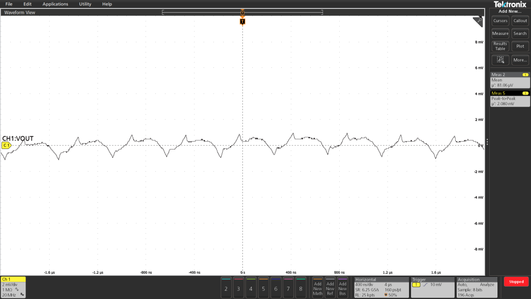

负压供电方案

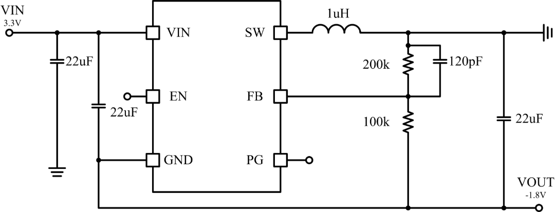

光模块应用中需要给DSP的IO/PIC的TX提供负压供电,TPP05301可以实现负压方案,并提供较小的纹波输出,VIN=3.3V,VOUT=-1.8V,ILoad=80mA时的输出电压纹波如图。
电源供电
电源供电
图 6  TPP05301负压方案示意图及输出电压纹波
