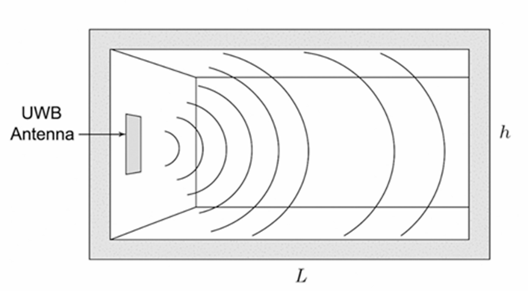

图1:UWB信号在矩形隧道中的传播——电磁波经壁面反射形成多条路径
隧道里的"信号乒乓球"
隧道不是空房间,它是个金属+混凝土的"回音壁":
  • 钢拱架、台车架、电缆桥架——全是金属,信号打上去几乎100%反射
  • 岩壁、混凝土支护——硬表面,反射也很强
  • 地面、二衬台车、风水管——到处都是反射面
UWB信号从标签发出后,不是走一条直线到基站,而是走了很多条路:
  • 路A:直线,最短,最先到
  • 路B:打到台车侧面弹一下,稍晚到
  • 路C:打到拱顶再打到岩壁,绕个大弯
  • 路D:在台车和岩壁之间来回弹好几次,拖得很长
基站收到的信号,是这所有路的叠加。如果算法傻乎乎地把"最晚到的那条路"当成直线距离,算出来的位置能偏出几十米。
这就是多径效应——信号在隧道里打乒乓球,接收端分不清哪个是"直球"。

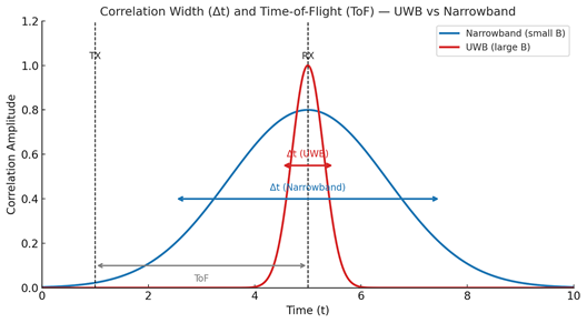

UWB为什么能抗多径?秘密在"时间分辨率高"
普通WiFi、蓝牙用的是连续波,像一段长音乐。反射信号和直射信号混在一起,你根本分不清哪个音符是先来的。
UWB用的是极窄脉冲,宽度通常在1~2纳秒量级(IEEE 802.15.4a/z标准下,具体取决于前导码配置和信道选择)。
隧道施工
图2:UWB与窄带信号的相关峰宽度对比——UWB的窄相关峰意味着更高的时间分辨率
这相当于一个极短的"啪"声。关键在于:UWB的带宽极宽(通常500MHz以上),根据信号处理的基本原理,时间分辨率与带宽成反比:
Δt ≈ 1 / BW
500MHz带宽对应约2纳秒的时间分辨率。光在2纳秒内只能走约60厘米。这意味着:如果两条路径的到达时间差大于2纳秒(对应约60厘米的路径差),接收端就有机会在时域上将它们区分开。
所以不是"两个啪不会重叠"——多径信号在接收端一定会叠加。而是UWB的"视力"够好,能在叠加的信号里分辨出"谁先到、谁后到"。
就像在一群人中,虽然大家都在说话,但第一个开口的人,声音的前沿是清晰的。

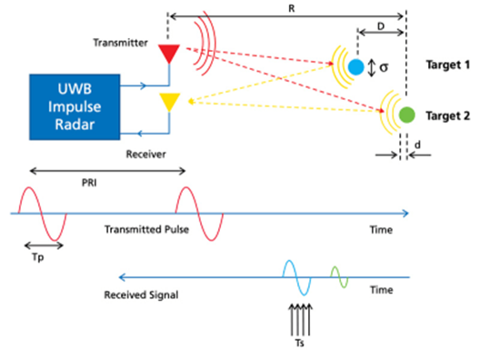

这时候就需要首径检测算法(First Path Detection)。
首径检测:在"一堆信号"里找"第一个"
UWB接收端收到的是一整个"信号包",里面包含:
  • 首径(First Path):直线传播,最早到,但能量可能不大(尤其被遮挡时)
  • 多径(Multipath):反射信号,晚到,但能量可能更大
  • 噪声:环境电磁干扰
好的首径检测算法要干三件事:
1. 前沿检测(Leading Edge Detection)
不是找"最高的峰",而是找"第一个超过阈值的点"。阈值通常基于噪声底动态调整——噪声大时阈值抬高,噪声小时阈值降低。这样可以避免把"迟到但很高"的反射峰误判为首径。
2. 首径/最强径能量比(FP/MP Ratio)
直射信号被遮挡时,首径能量会明显衰减。算法会计算"第一个峰"和"最高峰"的能量比值。如果这个比值过低,就标记为NLOS(非直视)场景,触发相应的误差补偿策略,而不是强行把最强径当首径。
3. 多帧关联
连续测几十次,看哪条路径"一直最早到"。偶尔一次误判没关系,多数时候对的就是对的。这在隧道里尤其重要——台车是移动的,遮挡情况是时变的,单帧判断容易出错,多帧统计能大幅提高稳定性。
