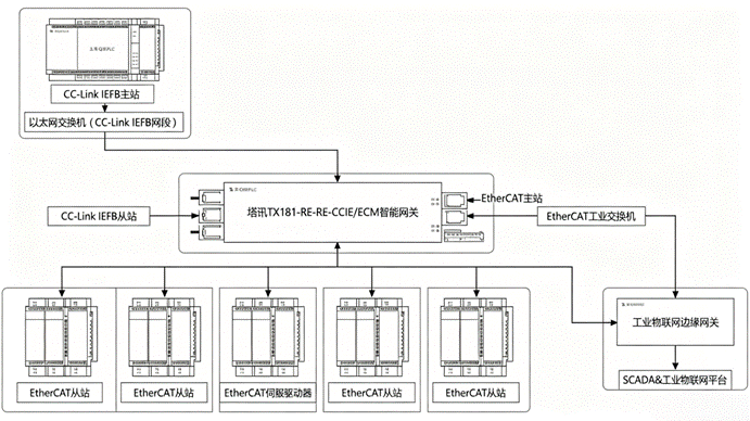

主站系统:中控三菱Q03UDCPU Q系列PLC扩展CC-Link IEFB通讯模块,作为整条PACK产线总控主站,负责工序流程调度、安全联锁逻辑、MES 对接数据交互、全线节拍统筹,下发定位、启停、报警复位全局指令。
EtherCAT从站集群:电芯移栽、堆叠工位共12台EtherCAT总线伺服驱动器,配套绝对值编码器,完成电芯精准抓取、横向进给、竖向堆叠定位,定位精度要求±0.02mm,多轴同步误差不得超过0.5ms,是产线核心运动执行单元。

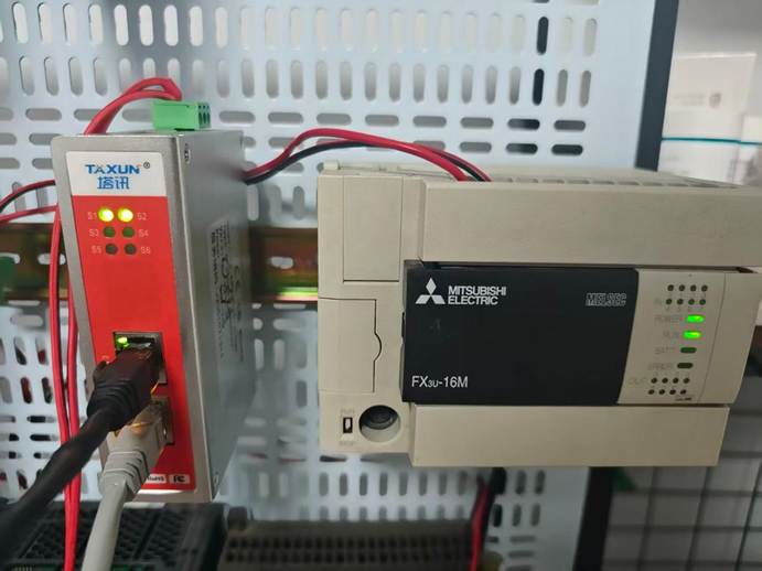

通讯枢纽塔讯TX181-RE-RE-CCIE/ECM智能网关,EtherCAT端口做EtherCAT主站挂载全部伺服从站,CC-Link IEFB端口作为从站接入三菱Q系列PLC主站网络,实现跨总线协议双向数据互通,同时充当数据采集器归集伺服运行数据,对接厂区工业物联网平台。

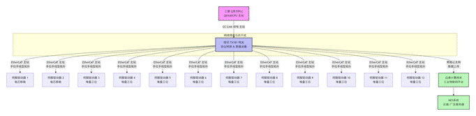

选用塔讯TX181-RE-RE-CCIE/ECM协议转换网关作为异构网络中转核心,不改动原有PLC程序、伺服硬件、产线机械结构,低成本打通双总线通讯链路,兼顾实时控制与物联网数据归集,方案架构三点设计:
通讯层双向协议转换 网关CC-Link IEFB侧设置为站号1从站,接入三菱Q系列主站网络;EtherCAT侧启用EtherCAT主站模式,自动扫描 12台伺服从站,在网关配置软件内完成点位映射:PLC内部RWw寄存器映射伺服目标位置、速度、启停指令;RWr寄存器映射伺服实际位置、输出电流、绕组温度、故障报警代码,实现控制指令下发、运行状态回传双向实时交互,通讯周期设定1ms,满足多轴同步控制需求。
数据采集与物联网上云架构 网关内置数据采集器功能,周期性抓取全部伺服工艺参数,通过旁路以太网端口推送至边缘计算网关,汇总上传至厂区工业物联网平台,实现伺服参数可视化、异常阈值预警、故障记录存储、电芯堆叠数据绑定追溯,补齐产线数字化短板。
网络隔离抗干扰优化 网关内部双总线电气隔离,杜绝EtherCAT网络瞬时冲击干扰CC-Link IEFB主控网络;总线线缆采用屏蔽工业网线,分段接地,规避车间变频器、大功率接触器电磁干扰,提升通讯稳定性;网关自带断线诊断功能,通讯异常立即向PLC发送报警点位,快速定位故障节点。
