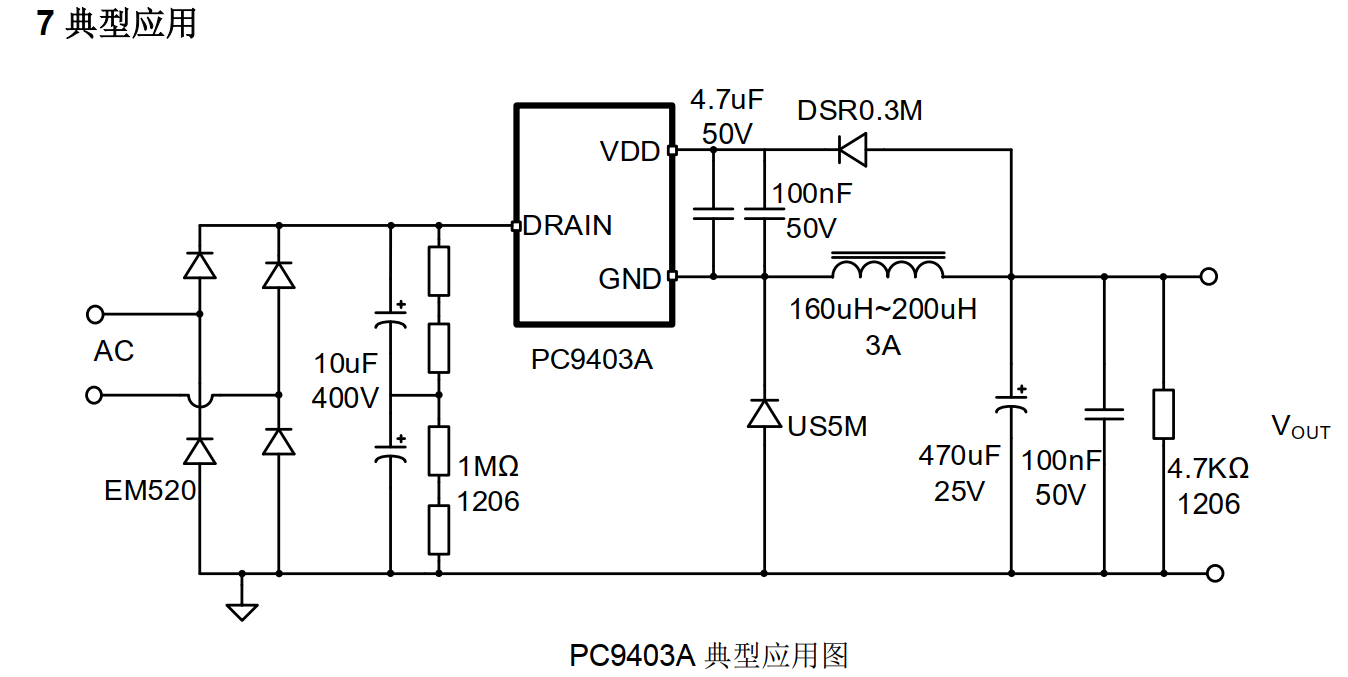

概述:
PC9403A 集成了 PWM 控制器和 1200V 高压MOSFET,用于外围元器件极精简的小功率非隔离开关电源。 PC9403A 内置高压启动模块,实现系统快速启动、超低待机功耗。内置的抖频功能可有效提高系统 EMI 性能。PC9403A 具有完善的保护功能,包括 VDD 欠压保护(UVLO)、 VDD 过压保护(OVP)、过温保护(OTP)、过载保护(OCP)、输出短路保护(SCP)。
非隔离
特征:
⚫ 内置 1200V 功率 MOSFET
⚫ 12V 输出电压(PC9403AUFU12)
⚫ 15V 输出电压(PC9403AUFU15)
⚫ 典型最大开关频率 40KHz
⚫ 轻载降频模式控制实现高效率
⚫ 抖频功能改善系统 EMI
⚫ 软启动功能
⚫ 输出短路保护
⚫ VDD 过压保护
⚫ 过载保护
⚫ 过温保护
