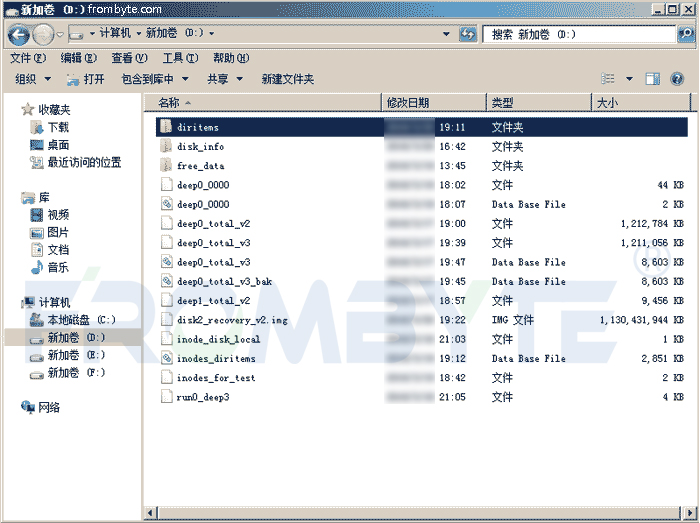

索引信息提取截图:
虚拟机北亚企安数据恢复—KVM虚拟机数据恢复

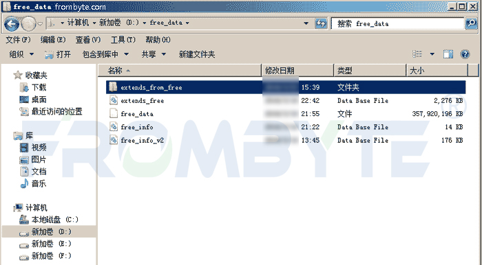

磁盘自由空间扫描结果:

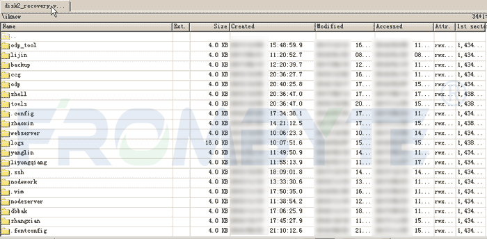

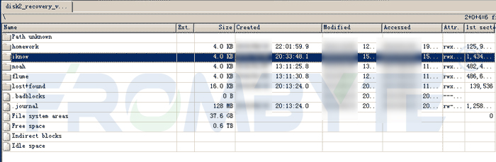

恢复完成的部分目录结构展示:
虚拟机北亚企安数据恢复—KVM虚拟机数据恢复 虚拟机北亚企安数据恢复—KVM虚拟机数据恢复
