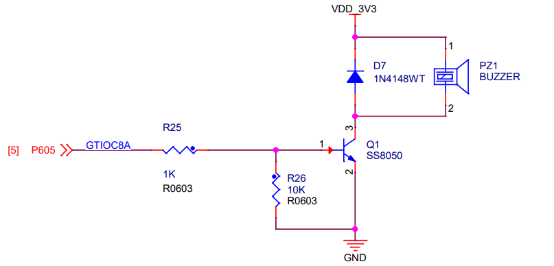

与实验1相同基本,但是需要使用蜂鸣器,当P605引脚为高电平时,三极管导通,蜂鸣器便会响起。

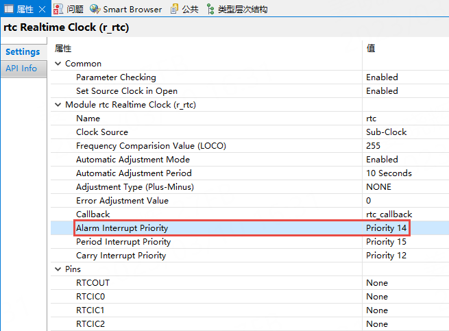

FSP配置
在原有的基础上,配置Alarm Interrupt Priority不为Disabled且优先级低于串口中断即可。

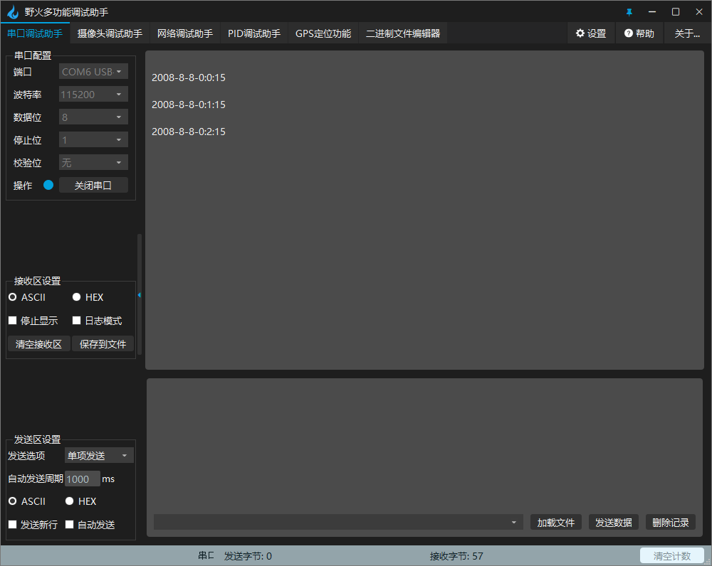

保证开发板相关硬件连接正确,用Type-C线连接开发板“USB TO UART”接口跟电脑。本次实验需要使用到串口调试助手,配置好串口参数并打开串口后,可以观察到开发板的LED灯每分钟变化一次亮灭状态,并且蜂鸣器会响一声,串口调试助手接收到闹钟响起时的RTC日历时间。
