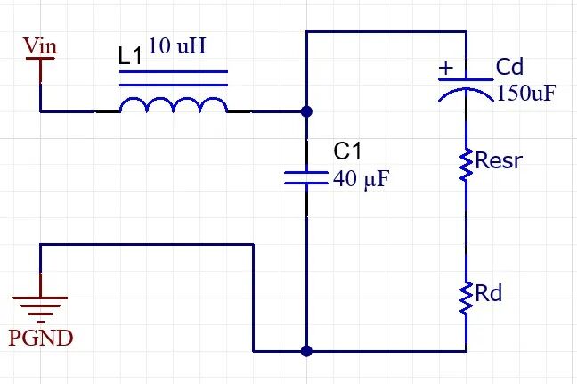

输入阻尼滤波电路参数设计
在图 1 中,现有 DC/DC 转换器输入滤波器的 L1 和 C1 值会产生谐振,可由公式 1 表示:
DCDC
公式 1
我们选择了目标阻尼电容器 (Cd) 和阻尼电阻 (Rd)。理想情况下,Cd 应至少是 C1 的三倍。我们为 Cd 选择了 150µF 标准值。
公式 2 表示目标阻尼电阻:
DCDC
公式 2
对于阻尼电阻器 (Rd),增加两个并联的 1Ω 电阻器并与 Cd 串联。
DCDC
图 1 具有阻尼作用的简化输入滤波器可防止在首次施加电池电源时出现过高的电压振铃,同时还可防止可能导致转换器不稳定的谐振。

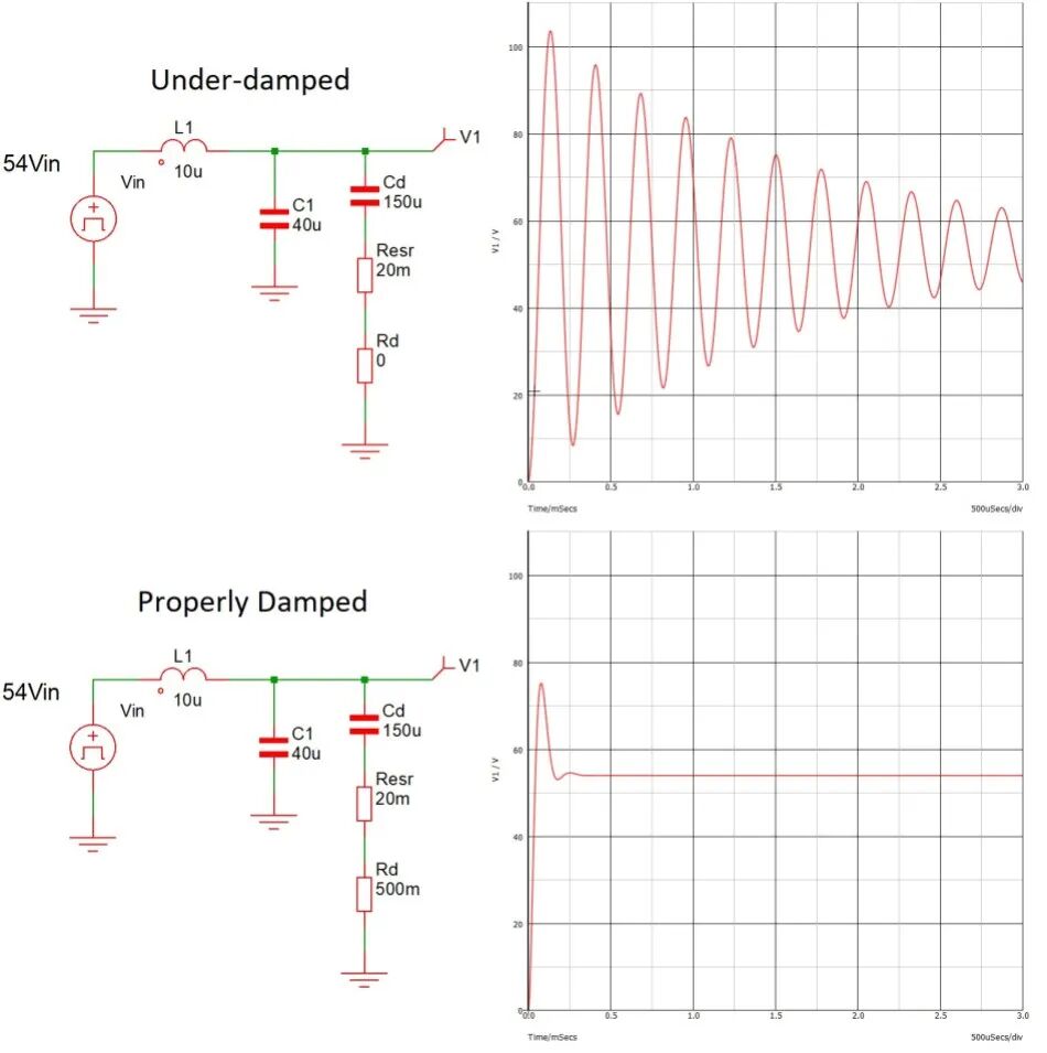

图 2 显示了无论是否增加与 Cd 串联的 0.5Ω 阻尼电阻器时的仿真热插拔响应。
DCDC
图 2 无论是否使用与 Cd 串联的 0.5Ω 阻尼电阻器时的热插拔仿真。

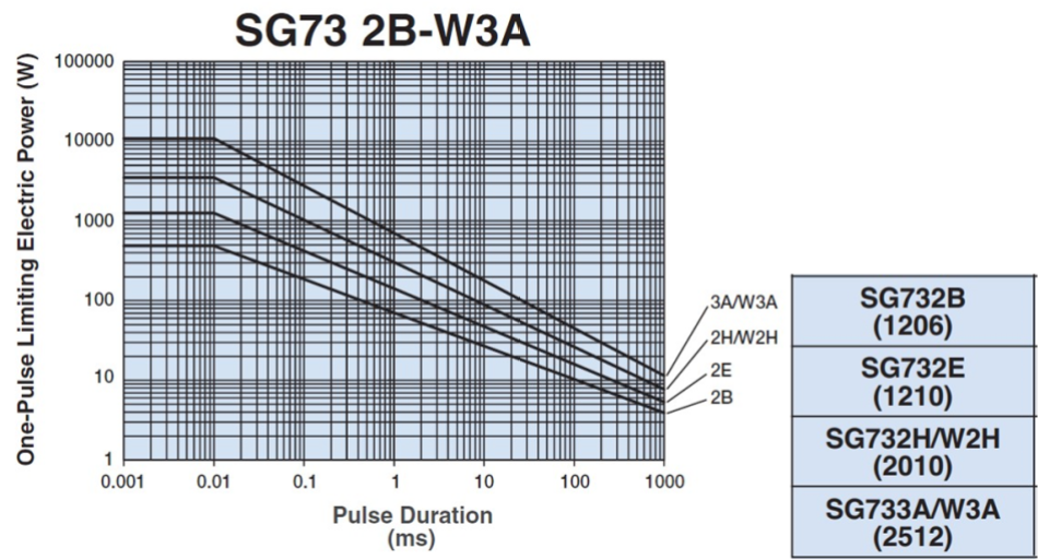

将实际浪涌与浪涌额定值图中的曲线进行映射并不简单。实际浪涌曲线将大致呈指数衰减波形,而电阻器额定值则基于固定持续时间内功率恒定的假设,如图 3 所示。
DCDC
图 3 浪涌额定电阻器额定值示例,显示大致呈指数衰减波形。
保守方法是将电阻器中耗散的总能量除以峰值功率。然后可以对照电阻器的浪涌额定值图检查由此产生的脉冲持续时间。计算出的脉冲将比实际脉冲更剧烈,因为实际情况中,相同的加热能量会分散到更长的时间范围内。在本例中,将每个电阻器的 110mJ 能量除以 2,900W,即得出 38µs。尺寸为 2512 SG733A/W3A 的浪涌额定电阻器可以处理 4.5kW 的功率并持续大约 40µs,这意味着该封装电阻器适合此应用。采用相同 2512 封装的通用电阻器的额定功率比浪涌额定电阻器低至少一个数量级。
此计算确实忽略了串联电感的影响。电感器将减缓流入电阻器的电流上升并降低最大功率,但也会增加过冲产生的总损耗,如图 2 所示。包括 10µH 电感器在内的仿真结果显示,电阻器中的峰值功率相较于计算得出的功率 2.9kW 降低了 30%,但电阻器中的总能量比前面计算得出的 110mJ 高 17%。额定值曲线表明,允许能量与峰值功率的负三分之二次幂成比例。因此,峰值功率降低 30% 时,损耗增加 27%,同时对于无论是否具有串联输入电感的情况,我们仍采取保守计算。
